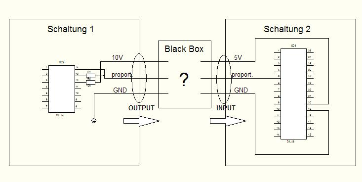

Gast #1609965
Hier hab ich mal eine Zeichnung gemacht.
Der IC in Schaltung 1 ist ein TLV274IN Operationsverstärker mit
Ausgangsspannung 0-10V
Der IC in Schaltung 2 ist ein BU0836 an den normal ein Poti
angeschlossen wird.
Hab noch eine Idee:
Wenn ich das Ausgangssignal auf 0-5V reduziere. Kann ich dann die
Anschlüsse einfach verbinden oder brennt dann der IC in Schaltung 2
durch.
Moderator (Firma: Titel) Persönliche Seite #1610005
> angeschlossen wird.
Dann reicht ein Spannungsteiler aus:
Ja.
> oder brennt dann der IC in Schaltung 2 durch.
Sollte er nicht, denn du bist ja noch im Messbereich 0...5V
