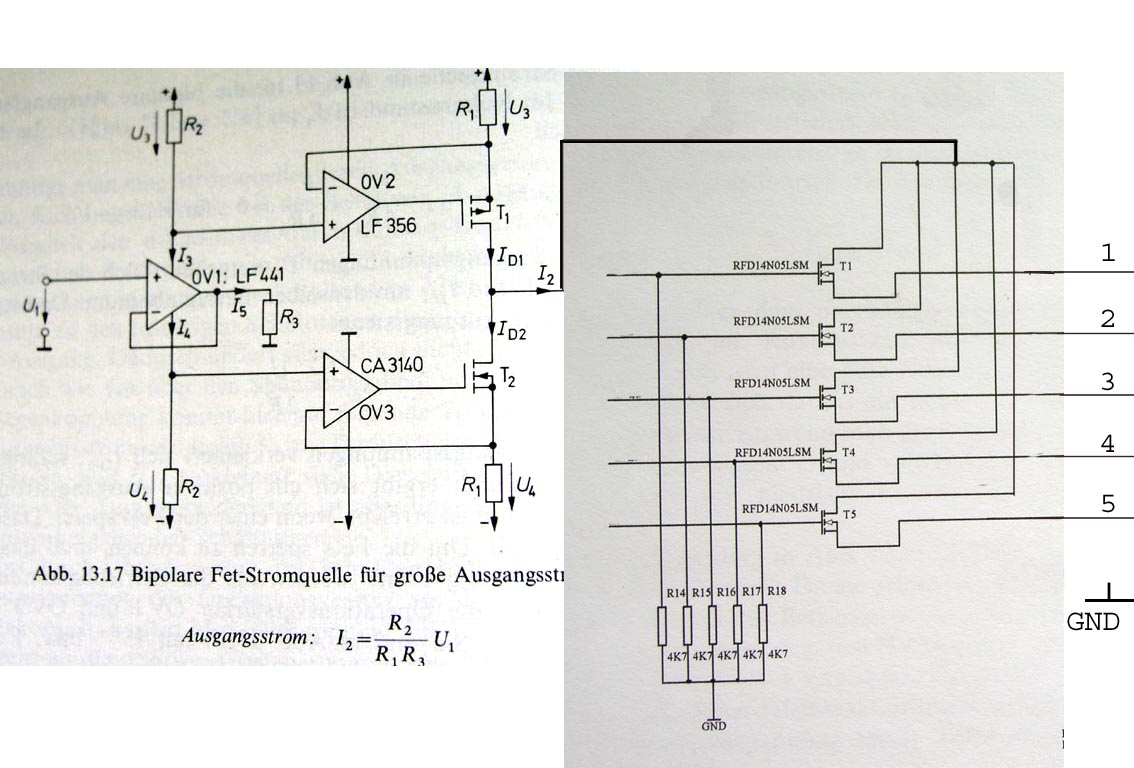

Ich bin auf der Suche nach einer programmierbaren Stromquelle für große
Ausgangsströme (500mA bis 3A). Ich habe in Tietze Schenk S. 376 (9.
Auflage) eine bipolare Fet-Stromquelle gefunden. Zu dieser Schaltung
habe ich die folgende Frage:
Es sind mindestens 8 Verbraucher zu versorgen (1 aus 8). Die
Stromschaltung erfolgt über weitere Mosfets, die von einem uC gesteuert
werden. Der uC sorgt ebenfalls über DA-Wandler für die Einstellung der
Stromstärke. Ich bin mir nicht im klaren, ob bei der Schaltung (Tietze
Schenk S. 376) die Last direkt am Ausgang hängen muss oder ob man über
weitere Mosfets schalten darf.
Hat Jemand von Euch eine Idee oder Vorschläge, wie man eine
programmierbare Stromquelle (0,5A...3A) für 8 gleiche Verbraucher
realisieren kann. Mit dem 1 aus 8 Decoder soll der Strom jeweils auf
ein Kanal geschaltet werden. Es hängt nicht mehr als ein Verbraucher an
der Stromquelle. Die Last hängt nicht direkt an der Stromquelle, sondern
über Mosfet.
Vielen Dank für Eure Unterstützung.

Wenn du meinst, ob weitere Lastwiderstände im Sinne von T1 und T2
notwendig sind, dann ist das mit nein zu beantworten. Die Schaltung
liefert dir einen Konstantstrom, so dass du die Lastwiderstände
gemeinsam an den Ausgang anschließen kannst und jeden einzelnen dann
z.B. mit einem FET, oder Relais nach Masse schalten kannst. Der
Spannungsabfall der dabei an diesem Schalter entsteht ist unwichtig
(wenn er nicht zu hoch ist), da der Strom ja von der
Konstantstromquelle bestimmt wird. Das heißt natürlich auch, dass der
Strom durch den Widerstand nur dann dem Strom der Konsantstromquelle
entspricht, wenn nur ein Widerstand eingeschaltet ist. Bei mehereren
Widerständen teilt sich der Konstantstrom entsprechnend auf. Die
Schaltung liefert also einen Konstantstrom an ihrem Ausgang, der sich
zwangsläufig aufteilt, wenn sich ihm mehrere Wege nach Masse anbieten.
Aber denke das war ja klar.

Hier ist die Schaltung.

von Hilel (Gast)
@Transi
Es soll auch nicht mehr als eine Last an die Stromquelle angehängt
werden. Der uC sorgt dafür, dass nur ein Mosfet (RFD14N05)
durchschaltet. Ich hoffe, das ist aus der beiliegenden Schaltung
ersichtlich.

Aus der Problembeschreibung von Hilel (0,5A...3A) kann ich sowieso
nicht entnehmen, dass Bipolarität gefordert ist. Damit wäre die
Schaltung ohnehin überdimensioniert.

von Hilel (Gast)
Hat jemand von Euch vielleicht andere Vorschläge?
@Thomas Burkhardt
Es ist keine Bipolarität gefordert.
Ich möchte eine programmierbare Stromquelle für geerdete Last
realisieren.

von Hilel (Gast)
Die Last ist in allen Fällen ein Widerstand. Betriebsspannung liegt bei
15V. Die Pulsdauer ist auf 100 ms begrenzt. Jede Last kriegt einen
einzigen Impuls (100ms). Da es unterschiedliche Lasten sind, muss
vorher über DA-Wandler die Stromstärke richtig eingestellt werden.
Hilel

von Hilel (Gast)
@Winfried
Der Laswiderstand bewegt sich im Bereich 0,3 Ohm bis 2 Ohm. Die
Genauigkeit liegt bei +50mA -20mA.
