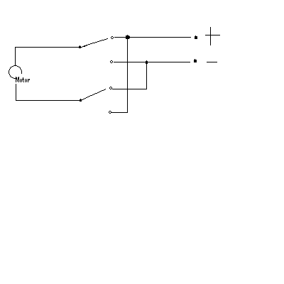

Gleichstrommotor vor und zurück laufen lassen
Gast #1611066
ich kenne kein Motor der ein Port hat? Die meisten gleichstrommotoren
haben nur eine + und - anschluss. Da braucht du nur noch 2 Relays und
schon kannst du mit dem Taster vor und zurück steuern.

Gast #1612153
das soll ein Gleichstrommotor sein der ein Auto antreibt. Wenn das Auto
gegen eine Wand fährt, fährt es in die andere Richtung weiter. Wenn es
auf eine Andere Wand fährt, fährt es wieder in die andere Richtung.
Deshalb ist ein 2 Fach umschalter unpraktisch. Am liebsten würde ich die
Schaltung mit einem ATMega 168 machen. Die Spannung ist bei 7,7 V. Ich
habe mir überlegt 3 Eingänge zu machen. Ein Eingang für die Aktivierung
des Motors(Schalter1)und zwei Eingänge für die Micro Schalter, die vorne
und hinten am Auto angebracht sind und die Richtung bestimmen.
Dann noch zwei Ausgänge. Der eine ist für die Betriebnahme des Motors
zuständig und der andere für den Richtungswechsel. Das Platinenschaubild
ist kein Problem. Nur das Programm…
Gast #1612179
Du Held.
Du wirst schon nehmeen müssen, was das Problem löst, und nicht nehmen
können, was dir hübsch erscheint.
Einen 7.7V Motor von einem ATMega aus vor-/rückwärts anzusteuern macht
man mit sogenannten Vollbrücken.
Dafür gibt es ICVs, die musst du nur kaufen so wie den ATMega auch. Je
nach Stromausnehme des Motor und verfügbarer Versorgungsspannung tun es
Vollbrücken: BA6208/6209/6218/6219/6229/6283/6285-6288/6417/6418/6920
BD622x (Rohm), TLE420x, TLE6209R (Infineon), TCA3727/4727 (Philips),
BTS780 (30A Siemens), VNH3SP30 (30A ST) TMC32NP2 (Trinamic) si9986 (1A
SO8 Vishay)
Die Taster sollten an Eingänge des ATMega, die Vollbrücke kommt an
Ausgänge. Das Programm wirst du schrieben müssen.
Vor längerer Zeit hat man solche Autos mit Relais aufgebaut, so schwer
ist die Aufgabenstellung also nicht.
