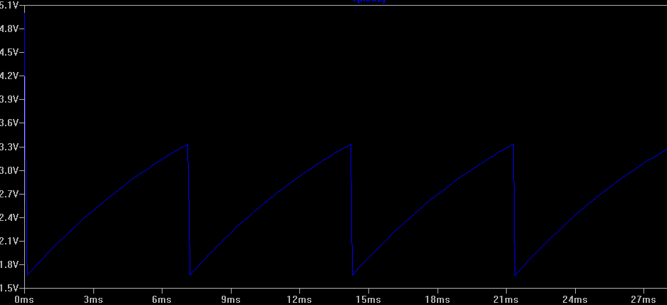

Ich hab die Schaltung im Anhang mit LTSpice aufgebaut und simuliert. Der
NE555 sollte mit dieser Beschaltung ein Sägezahn erzeugen.
Das tut er auch, nur hab ich das Problem, dass die Spannung nicht bis 0
Volt wieder absinkt (Sondern ca. 1/3 VDD). (Zu sehen im zweiten Anhang).
Auch besteht das Problem, dass der Ausgang nur etwas 2/3 von VDD führt.
Diese beiden Probleme sind wohl die Eigenheiten des NE555!
Ob es in der Praxis auch so ist kann ich jetzt nicht sagen, da ich die
Schaltung noch nicht aufgebaut hab.
Gibts eine Möglichkeit, dass der NE555 diese Eigenheiten über Bord
wirft, oder muss ich das mit anderen Bauteilen aufbauen? Dass der
Sägezahn bis 0 Volt wieder absinkt ist wichtig, und je höher der Ausgang
VDD entspricht erhöht meine weiter verwendbare Auflösung ;)
Kann mir wer helfen? Möchte das gerne diskret aufbauen. Hab im Netz
gelesen, dass das mit Operationsverstärkern funktionieren soll. Kenn
mich aber mit diesen Bauteilen noch überhaupt nicht aus.
Hoffe mir kann jemand helfen :)
> wirft,
nein, das geht nicht.
Wenn du dir das Innenleben eines 555 mal genauer ansiehst, stellst du
fest, dass 1/3 bzw 2/3 genau den Schaltschwellen entspricht, die sich
durch den Spannungsteiler, gebildet aus den 3 Widerständen, ergibt.
http://www.elektronik-kompendium.de/sites/bau/0206115.htm

Gast #1613820
> Wenn du dir das Innenleben eines 555 mal genauer ansiehst...
ich meine damit das ausführliche SCHEMATIC DIAGRAM, wirst du sehen,
dass du die Schaltschwellen beeinflussen kannst, über pin5 control
voltage, deshalb auch der Name. Mit pin4 Reset oder einigen trickreich
angewendeten zusätzlichen Bauteilen gelingt es auch, den Kondensator auf
Null zu entladen (Q25 wirkt direkt auf Q14, zu sehen im SCHEMATIC von
National Semiconductor).
führt.
Nur bei hohem Strom, nicht generell. Belaste ihn mit weniger als 200mA.

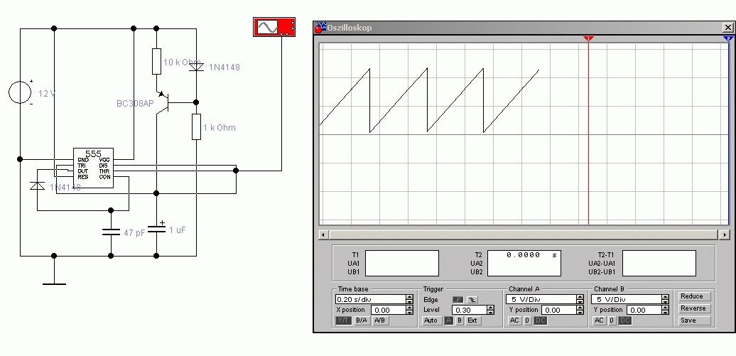

#1617181
Hallo im Forum
Wenn das Problem noch besteht, dann habe ich ein Lösung. Die Schaltung
ist mit dem 555 zwar nur im Simulotor ausprobiert, macht aber einen
linearen Sägezahn mit vollem Spaannungshub. Wie hoch belastbar kann ich
nicht sagen. Außer 555 und übliche Bauteile nur ein PNP Transistor,
Z-Diode und Diode zur Schnellentladung erforderlich.
Gruß Freddy-F
