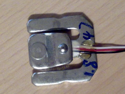

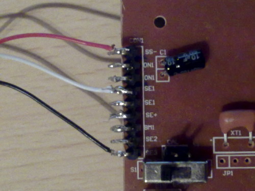

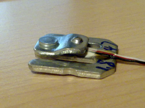

ich habe eben eine nicht mehr funktionierende Körperfettwaage der Firma
Korona mit der Bestellnummer 3115505 ausgeschlachtet. Die
Körperfett-Berechnung wird über zwei Kontakte gemacht, die unabhängig
von den Sensoren für das Gewicht verkabelt sind.
Die Gewichtssensoren waren natürlich das, was mich am meisten
interessiert hat. Wie auf den ersten beiden Bildern zu sehen ist, werden
Sie nicht (wie ich erwartet hatte) 2-polig sondern 3-polig angeschlossen
- und das gibt mir im Moment Rätsel auf. Ich habe schon nach sämtlichen
Bezeichnungen auf den Sensoren und der Platine mit Google gesucht, werde
aber leider nicht fündig.
Ich habe das ganze dann mal mit dem Multimeter durchgemessen und eine
gaaanz leichte Variation beim Widerstand festgestellt (konstant 2k
zwischen schwarz und weiß, zwischen dem roten Kabel und jeweils schwarz
und weiß 1k, veränderlich). Der 1k-Wert verändert sich wenn ich den
Sensor mit der Rohrzange quäle gaanz minimal (von 1k auf 996 Ohm bzw.
von 998 Ohm auf 1001 Ohm).
Wie wird das messtechnisch ausgewertet? Habe ich eventuell nur nicht
fest genug gedrückt? Die Waage hat eine Auflösung von 0,5kg - mit was
für einer Schaltung kriege ich das mit z.B. einem AD-Wandler
ausgewertet? Spannungsteiler um eine Referenzspannung zu erzeugen und

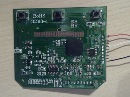

das ganze verstärken? Ich glaube nicht das ich die Referenzspannung so
genau eingestellt kriege, nicht bei den üblichen Toleranzen.. Auf der
Originalplatine (siehe die letzten zwei Fotos) gibts auch nichts zum
kalibrieren, das einzige ist der CAL-Jumper der aber natürlich nur Werte
in den µC schreiben kann, der AD-Wandler muss also schon mit der
richtigen Spannung konfrontiert werden..
Hat jemand von euch eine Idee?
Vielen Dank schonmal für die Hilfe,
 Tobi
Moderator
Hallo Tobias,
> Wie auf den ersten beiden Bildern zu sehen ist, werden Sie nicht (wie
> ich erwartet hatte) 2-polig sondern 3-polig angeschlossen - und das
Der Sensor besteht aus zwei in Reihe geschalteten Dehnmessstreifen. Sie
sind so angebracht, dass bei Belastung der eine gestreckt (Widerstand
wird größer) und der andere gestaucht wird (Widerstand wird kleiner).
Die Widerstandsänderungen bei Dehnmessstreifen sind sehr gering und
müssen entsprechend verstärkt werden.
> Spannungsteiler um eine Referenzspannung zu erzeugen und das ganze
> verstärken? Ich glaube nicht das ich die Referenzspannung so genau
Die wird auch nicht manuell eingestellt, sondern automatisch beim
Einschalten der Waage. Deswegen muss man (zumindest bei den Waagen, die
ich kenne) nach dem Einschalten kurz warten, bis der Nullpunkt
eingestellt ist, bevor man sich wiegen kann. Anstelle der Generierung
einer variablen Referenzspannung kann auch einfach softwaremäßig ein
Offset bestimmt werden, der anschließend vom Messwert subtrahiert wird.
