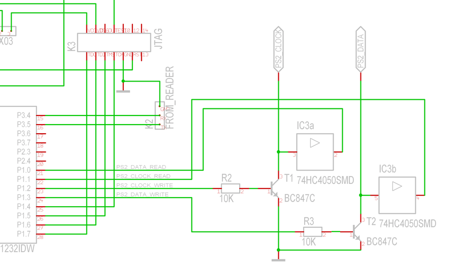

Ich habe mir also einen Pegelwandler ausgedacht. (Erstes Bild)

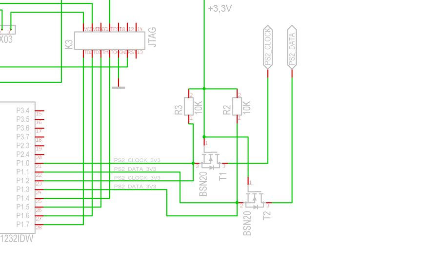

Dann habe ich noch diese AN gefunden, die sich mit dem Mischen von
I²C-Bussen mit 3,3 und 5V beschäftigt, was ja im Prinzip dasselbe ist:
http://ics.nxp.com/support/documents/interface/pdf/an97055.pdf
Dementsprechend habe ich mir noch eine andere Lösung ausgedacht.
(Zweites Bild)
Welchen von beiden soll ich nun nehmen oder lieber was ganz anderes?
Irgendwo stand noch, das ginge auch mit Transistoren. Rein
interesshalber, wie sähe das aus? Einfach austauschen? Wenn die 5V-Seite
(PS/2) low ist, wird ja die 3,3V-Seite durch die Bodydiode vom FET
runtergezogen - geht das auch beim Transistor?

warum setzt Du nicht einen kleinen Controller ein, der PS2 gleich kann
und dir zusätzlich PS2 Protokoll händelt. Die Daten kannst du dann in
ruhe zum großen Käffer übertragen

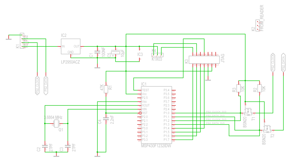

mehr Schaltplan, soweit fertiggestellt.

André H. schrieb:
> Danke, aber die wollte ich vermeiden, denn ich müßte sie bestellen.
> MOSFETs, 74HC4050 und Transistoren hab ich alles da.
Schau mal hier rein:
http://www.standardics.philips.com/support/documents/i2c/pdf/an97055.pdf
Ist zwar eigentlich für I2C, aber das ist ja auch ein Open
Collector-Bus. Benötigt einen N-MOSFET pro Leitung, und funktioniert
bidirektional ohne Richtungsumschaltung.
Andreas
André H. schrieb:
> Ähm, das ist doch genau die Appnote, die ich auch schon verlinkt hatte
> und auf die sich meine Fragen bezogen. ;)
Hmm, ja, übersehen ;-) Aber dann ist ja auch alles klar, nimm Variante 2
aus deinem ursprünglichen Post, und gut ist. Open Collector ist Open
Collector. Der Pullup auf der 5V-Seite befindet sich ja schon im
PS/2-Host, den brauchst (bzw. darfst) du also auf deiner Seite nicht
(und ist in deiner Schaltung ja auch nicht drin, passt also).
Zur Frage ob man das auch mit Bipolartransistoren machen kann: ja, kann
man, aber nicht mit allen. Siehe
http://www.patentstorm.us/patents/6847230/claims.html
Andreas
