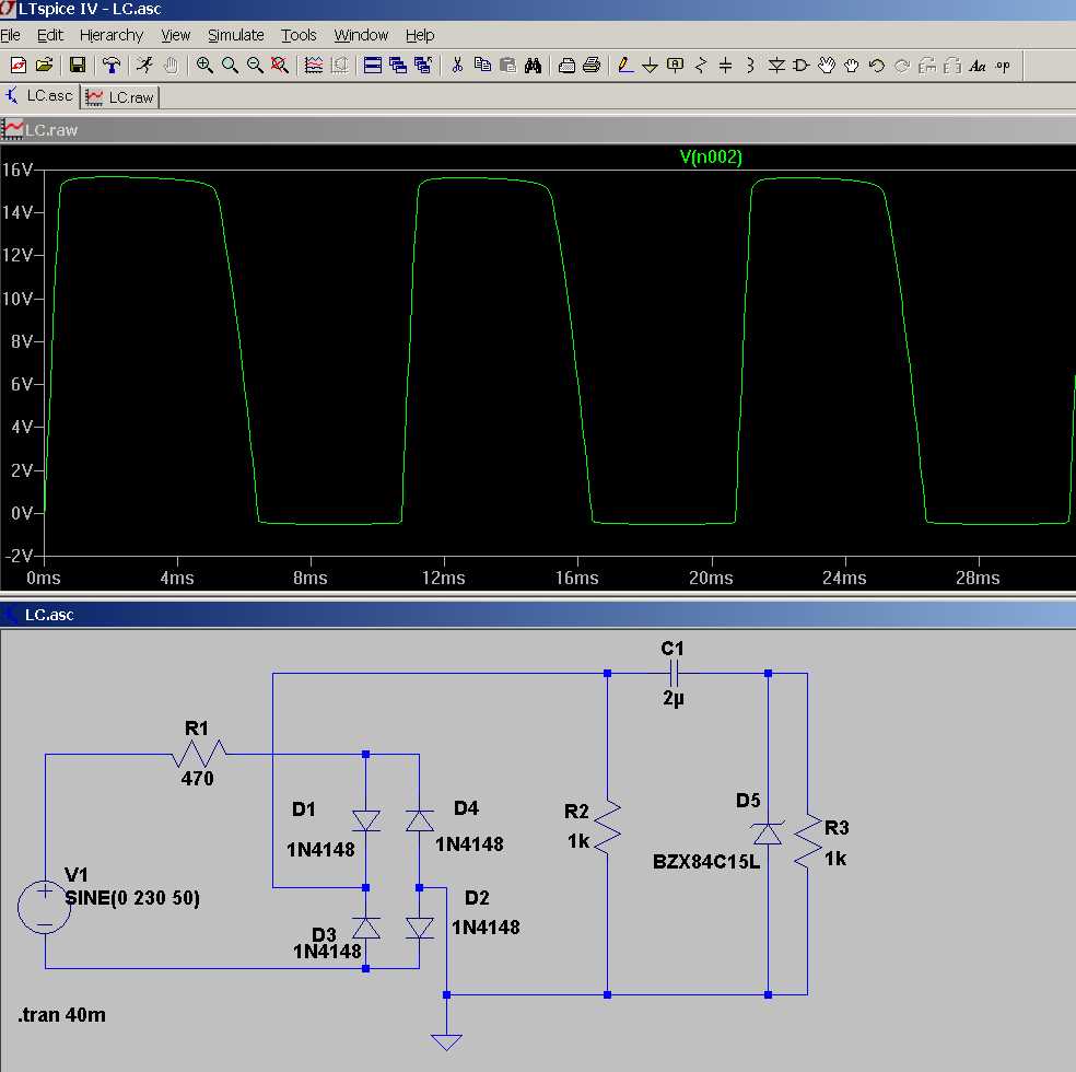

Gast #1613743
Hallo Andre!
Hänge doch einfach einen Oszillator OHNE Siebung an ein ebenfalls nicht
gesiebtes Netzteil mit Brückengleichrichter. Evtl. über einen
Kondensator in der Plusleitung. Dann hast Du eine schön pulsende
Stromversorgung und die ca. 5+5ms ergeben sich aus der Netzfrequenz.
Das Ganze klingt zwar etwas ketzerisch, aber in dem verschweißten
Quacksalber- Gerät entsteht vielleicht gerade auf diesem Weg die
gepulste HF. Man hat alle "unntigen" Bauteile einfach eingespart.
Vielleicht wirkt das Gerät auch nur, weil sich die Kupferspulen langsam
im Teich auflösen und so die Algen killen...
