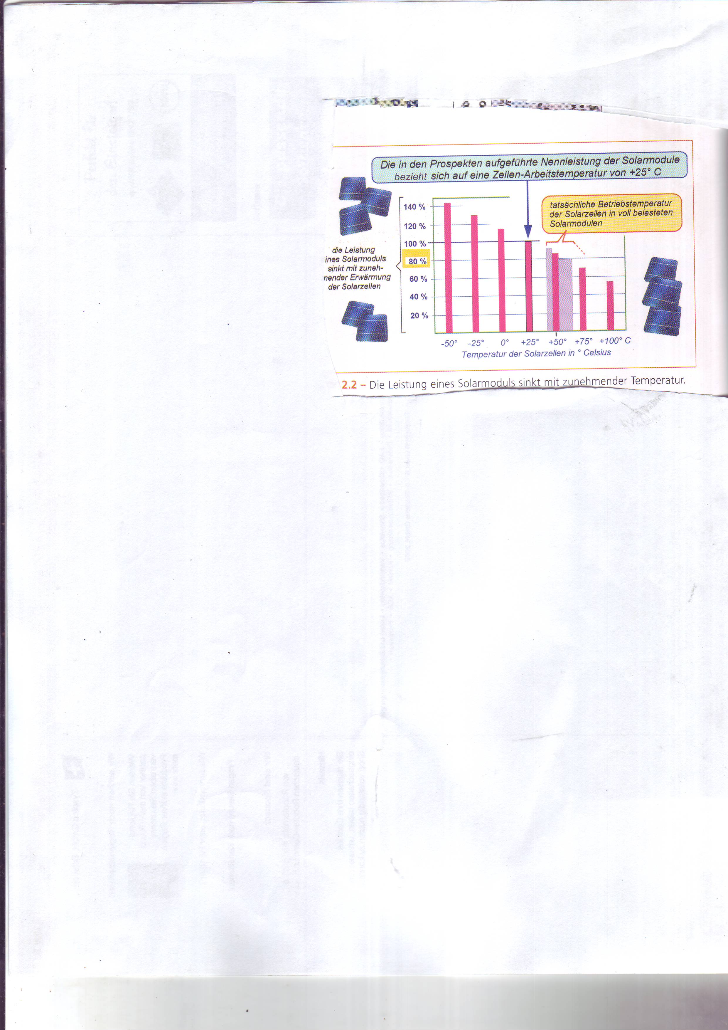

von Dieter Z. (derpurzel)
Hallo Rufus t. Firefly
Ja das hatte ich auch gedacht, aber wenn man sich ein wenig mit
der Sache selbst beschaeftigt , dann kommt schnell Ernuechterung auf.
Das Problem ist hier das es einfach zu Warm ist.
Die Sonnenscheindauer die es hier giebt bei Temperaturen die in der
Arktis/ Antarktis herrschen das wuerden die optimalen Bedingungen
sein.

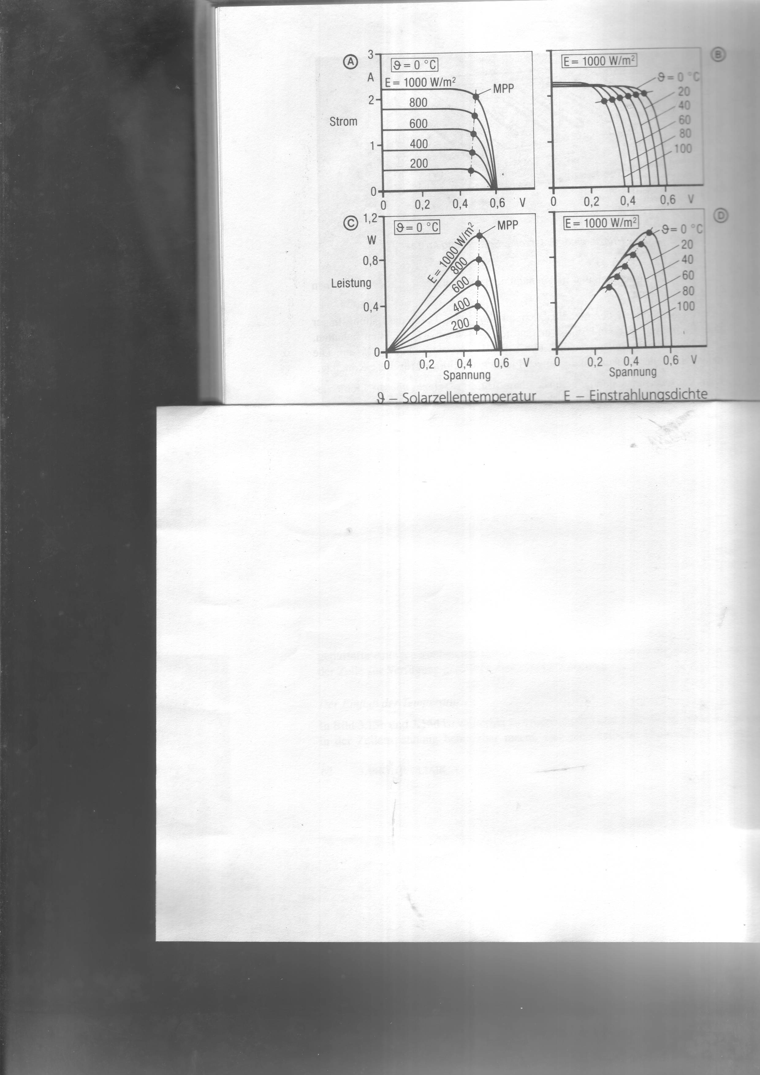

Die Photovoltaik hat die Eigenschaft sich zu erwaermen wenn
volle Sonneneinstrahlung vorherrscht.
Da es ja hier oft volle Sonne giebt, sind da schnell Zellentemperaturen
von ueber 70Grad Celsius zu erwarten.
Und da hat so eine Solarzelle blos noch ungefaehr 45 Prozent Leistung.
Leider sind das nicht die einzigen Tuecken die es zu beachten giebt,
wenn man sich mit dem Thema tiefer beschaeftigt bekommt man das kalte
Grausen.

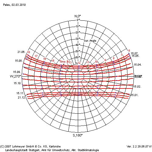

Eigentlich nicht. Das lässt sich auch durchrechnen und graphisch
anzeigen. Du musst nur ein Photo erzeugen, welches dir deine Umgebung
auf eine Halbkugel am Beobachtungsort projeziert. Photo-Stitching
Programme können sowas.
Die Sonnenbahn für einen Ort für ein Jahr zu rechnen und in die
Halbkugel einzutragen ist nicht weiter schwer, wobei es bei dir
wahrscheinlich ausreicht, wenn du die Bahn zuerst nur für jeden 1. im
Monat rechnest.

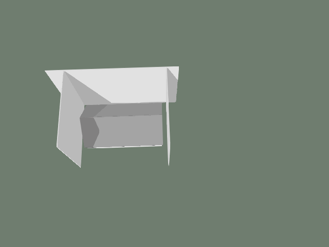

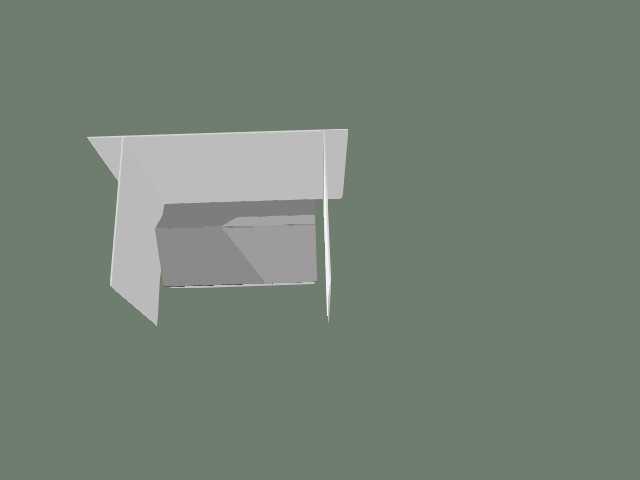

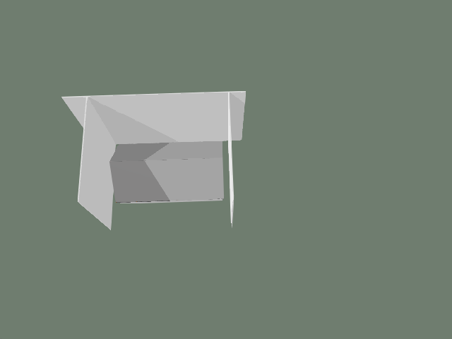

Ich habe da noch eine Idee :-)
Pov Ray kann ziemlich einfach den Sonnenstand für die Licht-Schatten
Berechnung berücksichtigen.
Kleiner 3D Modell aufgebaut:
Die Dachfläche. Dazu noch die Bäume in der Umgebung (angenähert durch
Zylinder, Kegel natürlich) und dann ein Skript bauen welches Pov-Ray
dazu zwingt, für jeden Montag einen Tagesablauf im Halbstundentakt zu
simulieren.
Dann ein Programm aus dem Astrobereich nehmen, welches einen Mittelwert
aus 100 Bildern rechnen kann. Die Pov_Ray Bilder da durchjagen und dann
sollte eigentlich eine Graphik rauskommen, welche dir zeigt, auf welchen
Dachflächen viel Schatten fällt und wo wenig.
Wenns funktioniert, kann das Verfahren ja verfeinert werden. Statt alle
halbe Stunde alle 5 Minuten und für jeden 2.ten Tag etc ...

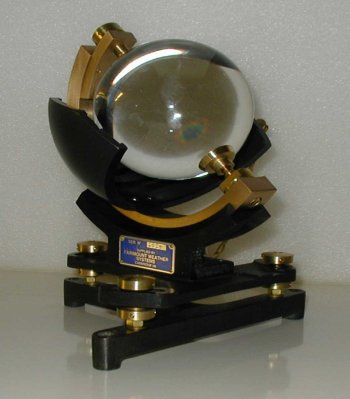

von Dr, Pillepalle (Gast)
moin
Die Insellösung :
Glasflasche mit Wasser füllen und auf einer hälfte Thermofax Papier
fixieren,das dann so ausrichten das die Sonne ,wenn sie scheint, durch
die Brennglasswirkung das Papier einfärbt.
Jeden Tag Papier wechseln nicht vergessen.
mfg

@ Dr, Pillepalle
Die Methode ist mir bekannt.
Bringt aber auch eine Menge Arbeit mit sich.
Muss jeden Tag Tag aufs Dach und bei einer Unmenge von Flaschen das
Papier
wechseln. Muss mir dann alles aufschreiben(Datum , Ort wo die Flasche
gestanden hat. Auch ist es schwierig wenn die Sonne uebereinen steht
(keinen Schatten wirft) eine Brenglasfunktion zu realisieren.
Also erlich gesagt , ist nicht so mein Ding.
Da wir aber hier bestimmt viele Mitleser haben, Vielleicht ist dieser
Tip fuer jemand anderes brauchbar.

von Horst H. (horha)
ich habe mal bei
http://www.stadtklima-stuttgart.de/index.php?klima_sonnenstand
...Palau is located at 7N & 133E....
Palau eingegeben.
Longitude/ Geogr. Länge:  E/O 133° 0'
Latitude/ Geogr. Breite:  N 7° 0'  N/nördlich S/südlich
Time zone/ Zeitzone:  9h   h
Im angehängten Bild sieht man die Sonnenstände.
Wie wäre ein Modell aus Pappe.Mit den Bäumen als Pappmodelle und eine
Lampe, die die Sonnenstände simuliert, sollte nachts genug Schatten
werden.
Wieviel Zeit soll den die Erstellung und Auswertung aller Bilder kosten?
Die Sonne wirft Schatten eigentlich nur in Ost-West Richtung, also
stören nur die Bäume an der Giebelseite.
Die Beiden Dachseiten werden im Jahreslauf etwa gleichstark beschienen.
Gruß Horst

Die angehaengte Datei ist "Gold" wert.
Ich habe mir auf ein Teilstueck vom Dach
mal einen Stab Senkrecht aufgestellt .
Kann da schoen (wie bei einer Sonnenuhr) die Schattenrichtung
verfolgen.
Werde mal uebermorgen einen Ausdruck der Datei mit aufs Dach nehmen
(giebt auch Teile mit 15Grad-Neigung)
und den Schatten mit dem Ausdruck vergleichen.

Wenn ich mir die Richtungswinkelgrade anschaue, kann ich mir keine
Verschattung der Norddachhälfte vorstellen.
Wenn die Sonnenhöhe 45 Grad um 9:30 Uhr erreicht ist die Sonne nur 17
aus Richtung Ost gewandert, scheint also fast parallel zum First.

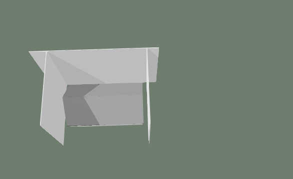

hast Du nicht mal über einen 3D Planer nachgedacht, die können
Schattenwurf berechnen.
Ich habe mal nur ein Aussenwände (14x25 m Geschosshöhe 2,8 m ) und Dach
45 Grad gezeichnet und dann in 2 m Abstand 25 m (Geschoßhöhe des 2.ten
Gebäudes ) hohe Wände gezeichnet mit dem Programm Arcon 5 schon recht
alt, da gibt es sicher besseres.
Ich hätte auch Bäume nehmen können, aber die rendern so langsam, wenn
auch multithreaded ...
Ich sehe gerade das bei Pearl die Version 11 angeboten wird. Mit Kanonen
@alle
Noch mal schoenen Dank fuer die vielen Antworten.
Habe mir den gesammten Tread noch mal gruendlich durchgelesen
und bin heute mal auf das Dach gestiegen und habe die Ausrichtung
des Daches ausgemessen. (linke Giebelseite zeigt nach 59 (E of N)
Rechte Giebelseite zeigt nach 239 (E of N).
Nun habe ich Heute schoen sehen koennen wie die Abschattung der Baeume
langsam ueber das Dach wandert.
Da ist mir klar geworden das der Ansatz mit den Kameras der falsche
Ansatz
war.
Also das mit den Kameras ist erst mal ersatzlos gestrichen.
Ich habe mir auch noch mal den Print von Horst Hahn angeschaut.
Dabei bin ich zu dem Entschluss gekommen, das wenn ich ein Solarpanel
Horizontal (die Schmalseite um 7 grad nach Sueden geneigt)
mit 20 cm Luft auf das Dach lege, ich doch mit meinen alten Solarpanel
schon mal messungen vornehmen koennte.
Meine Recherchen haben ergeben das die Solarzellen bei 45Grad schraeg-
einstrahlung noch 80Prozent ihrer Leistungen bringen.
Da sind die Verluste die auftreten, wenn die Solarzellen sich auf
groesser
70Grad aufheizen um ein vielfaches groesser.
Leistung geht, wenn die die Zellentemperatur ca.75grad betraegt,
um groesser 45prozent zurueck.
Da hier ja schon Schattentemperaturen von ca. 32grad vorherrschen,
sind solche hohe Zellentemperaturen schnell erreicht.
Es ist schon ein Kreuz.
Wenn die Sonneneinstrahlung fehlt (schatten) geht die Leistung zurueck.
Wenn volle Sonneneinstrahlung vorhanden ist geht die Leistung wegen
der hohen Zellentemperatur zurueck.

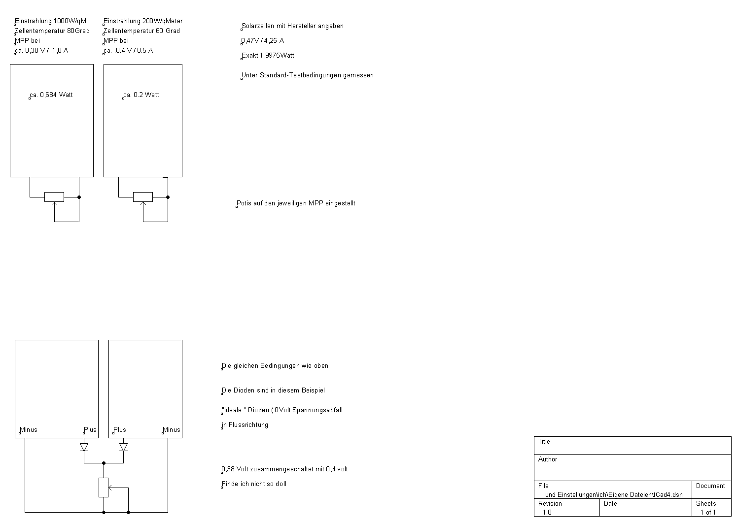

Es wird wohl darauf rauslaufen , das ich jedes einzelne Solarpanel
einen Seperaten (selbstgefertigten ) MPPT Regler verpassen muss.
Ich werde wohl hier nur mit 40prozent von der Leistung ,die der
Hersteller
angiebt, rechnen koennen.
Muss nur noch rausfinden was man machen muss um Schaltregler parallel
schalten kann (geht wohl irgendwie mit syncronisieren des Oszillators)
Hilfe ist willkommen.
( Ich finde ein gutes Buch ist
Franzis Do It Band33 Photovoltaikanlagen optimieren )
Wenn ich viele kleine Panels mit seperaten Regler verwende ,
ist es wohl nicht so wichtig ob mal ein Modul abgeschottet ist.
Werden die Module aber zu einem Strang verbunden , hat die Abschattung
von einem Modul schon grosse Auswirkungen auf dem gesammten Strang.
 derpurzel

von Jobst M. (jobstens-de)
So machen es Wetterstationen:
(Quelle:
http://www.sonnenscheindauer.de/facharbeit/html/files/facharbeit2.html )
Sonnenscheinautograph nach Campbell und Stokes
"Der sogenannte Campbell-Stokes-Schreiber brennt durch die Lupenwirkung
einer Glaskugel die SSD als Spur auf einen Schreibstreifen.“1 Aus der
Länge der gebrannten Spur kann dann die Sonnenscheindauer (SSD)
abgelesen werden. Die mit dieser bewährten Methode ermittelten Werte
sind trotz neuerer elektronischer Mess-einrichtungen am zuverlässigsten.
Abb.2-1: Fairmount Weather Systems: http://www.fairmountweather.com
Jobst

Ich werde mich auch bemuehen mich verstaendlich auszudruecken.
Als erstes moechte ich berichten,was ich schon weiss.
Ich war die letzten Tage des oefteren auf mein Dach.
Da konnte ich schoen beobachten , wie die Abschattung von den Baeumen
Da bin ich zu der Erkenntnis gekommen das eine SolarPanel-Strangloesung
fuer mich nicht infrage kommt.
Ein Panel oder eine Solarzelle wird immer abgeschattet.
Wenn ich ueberhaupt Solarpanel verwenden kann, dann nur so, das jedes
Panel
seinen eigenen Regler bekommt.
Da sieht man schoen das die Abschattung einer Solarzelle wirkt sich auf
dem
gesammten Strang aus.)
Dieser Regler muss aber so beschaffen sein das er jedes Quentchen Power
aus dem
Solarpanel rausquetscht.
Das geht aber nur wenn man immer den MPP (Maximum Power Point ) folgt.
Nun ist aber der MPP keine feste Groesse sondern stark von
der Einstrahlung und SolarzellenTemperatur abhaengig.
(siehe offset00005.JPG und Solar0002.JPG)
Bei mir ist die SolarzellenTemperatur bestimmt 70 Grad oder groesser.
Deswegen bin ich der Meinung das ein Nachfuehren (Tracking) des MPP nur
mit Messen von
Einstrahlung und SolarzellenTemperatur moeglich ist.
Nun habe ich mich mal umgeschaut was es da "fertig" giebt.
Bei den MPPT Reglern/charger die es zu kaufen giebt, giebt es aber keine
Eingenge fuer
Igendwelche Messfuehler.
Wie machen die das MPP Tracking denn?
Weiss das jemand?
derpurzel
Hallo Michelle
Ich habe zu deinem Vorschlag mal ein Bildchen rangehaengt.
Hier habe ich das fuer eine Solarzelle aufgefuehrt
In Wirklichkeit sind ja wohl 36 Solarzellen in Reihe geschaltet.
Dann ergeben volle Sonneneinstrahlung ca. 36 x 0,38V = 13.68 Volt
(36 x 0,684W = 24.6 Watt)
bei abschattung ca.36 x 0,4 Volt = 14.4 Volt
(36 x 0,2 Watt = 18 Watt)
Ein zusammenschalten von 13,68 Volt mit 14.4 Volt finde ich auch nicht
so doll
Auch nicht mit Dioden.
Bin eigendlich der Meinung .
So kann man es machen,geht auch.
Aber das optimale "Melken" geht so nicht.
Das mit dem "rentabel" sehe ich so.
Fuer den Kaufmann das Wichtigste Ueberhaupt (optimale Funktion
unwichtig)
Fuer den "Techniker" das unwichtigste bei der Sache ,
nur die Funktion muss optimal erfuellt sein.
Wenn mir mein fertiges Konzept gefaellt und ein Prototyp die optimale
Funktion bestaetigt, werden es wohl annaehernd 20 Module oder mehr
(80-100 Wpp angegebene Hersteller-leistung ) werden.
Will ja nicht die Sache vermarkten, soll ja mich nur ein wenig
unabhaengiger machen.
Noch was
eine Solarzelle hat unter Laborbedingungen eine Leistung von ca. 2Watt
das sind bei 36 Zellen 72Watt.
derpurzel
von Michelle K. (Firma: electronica@tdnet) (michellekonzack) Benutzerseite
Dieter Z. schrieb:
> Hallo Michelle
Nee, kann nicht sein, denn damit könntest Du noch nicht mal direkt eine
12V Batterie laden denn die Solar-Laderegler schlucken mindestens 1,2V.
Gehe mal davon aus, das die Spannung so um die 16,5-17,5 Volt bei
Nennstrom ist
Eine Solarzelle hat immer die angegebene Spannung, egal mit wieviel %
des Nennstroms sie belastet wird.
Ich verwende einen Schaltregler zum laden, der auf 33V Eingangsspannung
geregelt ist und entsprechend den Ausgangsstrom regelt...  Das ist
effizienter, besonderst wenn man 12V Batterien verwendet.
Ne GaS Diode frißt 0,3V oder nimm PowerMOSFET mit niedrige Rdson
Also ich arbeite nun seit 1988 mit Solaranlagen (war damals in Ismaning
bei München mit 80 Modulen Siemens S75) und hatte damit keine Probleme.
Überprüfe mal mit dem Hersteller ob die Module eine eingebaute
Rückstromdiode haben wegen der Parallelschaltung
Ich habe auf meinem Mobilhomes/offices sechzehn 210Wp Module mit eine
Belastungsspannung von 66V welche ich bentige um 10 LiPoly Zellenzuladen
und alle module sind über eine GaS Diode (5A) am Sammler vor dem
Laderegler zusammengeschaltet, denn ansonsten würdest Du dabei einzelne
Module wegbrutzeln bei Abschattung.
Grüße
Michelle
