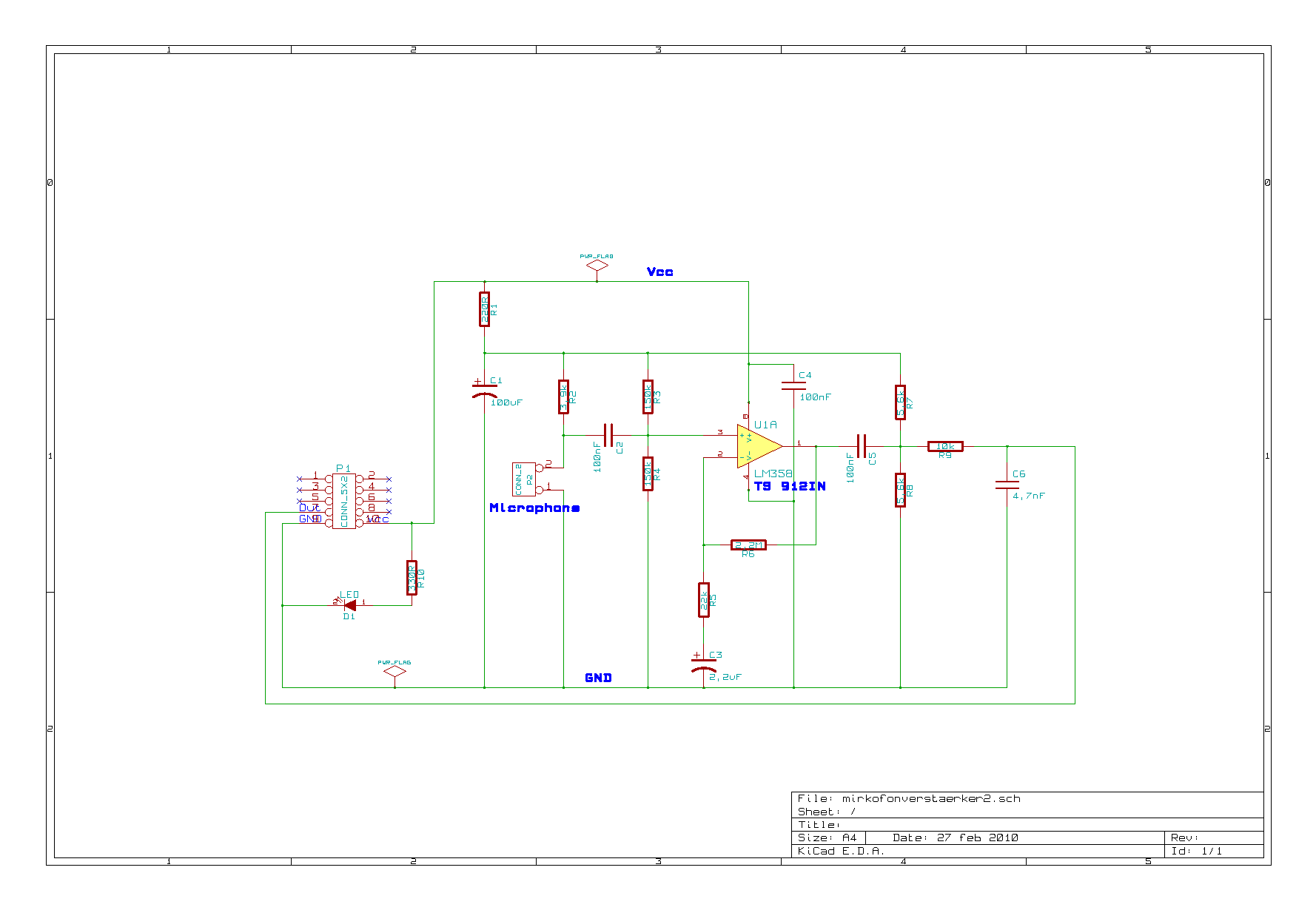

ich muss ein VU-Meter entwickeln, welches mit Hilfe eines uC ein
Mikrofonsignal auswertet und den Pegel über 6 LEDs anzeigt. uC deshalb,
da später weitere Funktionen wie peak hold bzw exemplarisch
Softwarefilter implementiert werden sollen.
Analogtechnisch bin ich jedoch (noch :)) ziemlich schwach, weshalb ich
mir folgende Schaltung
http://www.mikrocontroller.net/attachment/13671/micamp2.jpg aus
folgendem Beitrag "Vorverstärker für Elektret-Mikrofon" aufgebaut habe.
Was ich feststellen muss, ist dass ich erst ab einem sehr hohen
Geräuschpegel (reinbrüllen) einen Spannungsausschlag bekomme, diesen
jedoch sofort bis an die Leistungsgrenze des OPV.
Ich möchte quasi zum einen die „Empfindlichkeit“ der Verstärkerschaltung
einstellen, zum anderen die „Ansprechschwelle“. Wo muss ich dazu in der
obigen Schaltung werte verändern? Über R9 und R25 erhalte ich quasi
keine Veränderung :(

Im Anhang ist meine Schaltung, deren Grundzüge ich mal
dankenswerterweise hier vorgeschlagen bekommen habe, leicht modifiziert
und ergänzt durch einen einfachen Bandpass am Ausgang.
Den Vorwiderstand für das Mikrofon musst Du evtl. noch an Dein Modell
anpassen und die Verstärkung über R5 und R6 an Deine Anforderungen
anpassen. Ich wollte 100fach und hatte gerade nichts anderes in der
Grabbelkiste. Für eine Signalisierungsfunktion sollte die Schaltung
ausreichen (und tut das auch bei mir).
Hier ist übrigens das "Original" von Kai Klaas:
Beitrag "Re: Application Note AVR335 (Mikrofonverstärker)"
Ich hoffe, der ist mir nicht böse wegen meiner Modifikationen. :)

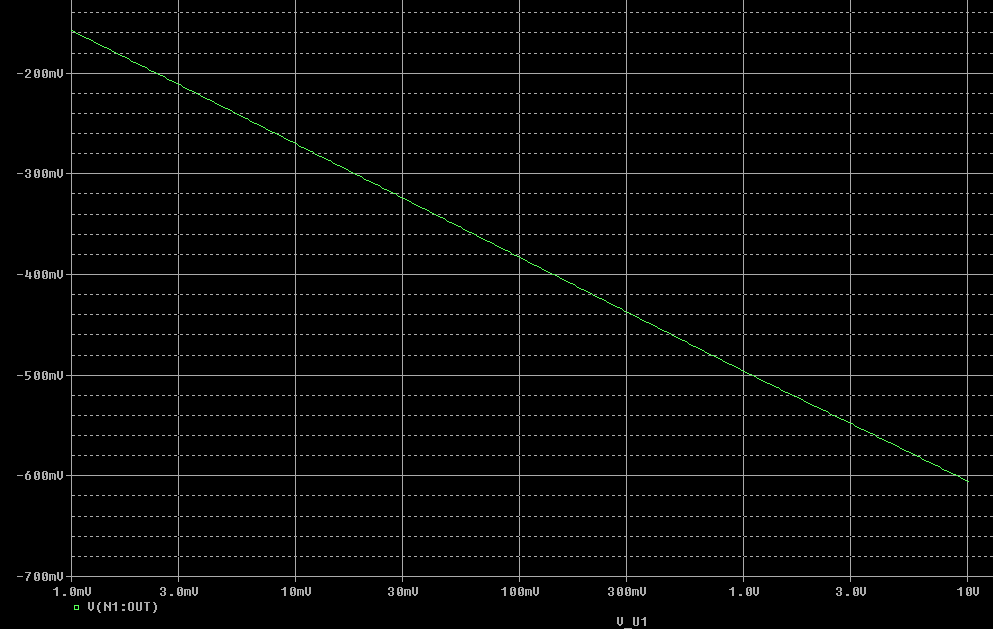

Da man auf Grund der Quantisierung mit einem ADC bei Logarithmen nicht
mehr unbedingt ordentlich messen kann, und einfach aus einer Laune
heraus, hab ich mal den Logarithmierer simuliert.
Natürlich stecken da für den praktischen Aufbau noch Haken drin, z.B.
Temperaturdriften der Bauteile.
Aber zur Ansicht, mal die Dateianhänge.

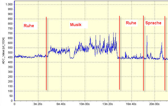

OP #1619637
ich habe die Mikrofonverstärkerschaltung von Gaston nachgebaut (aufgrund
Teileknappheit mit einem TL072 als OPV und nur 1M als R6); die
Ergebnisse sind schon recht gut verwertbar, siehe Bild anbei. (ich
Sample das Signal mit 8kHz, das Bild zeigt der Einfachheit halber nur
die Maximalwerte der positiven Halbwelle des gesampleten Signals alle
20ms)
Da ich meine Analog-Kenntnisse etwas erweitern möchte, noch ein paar
Fragen zu der Schaltung von Gaston; ich hoffe ihr könne mich erleuchten:
1. Was macht genau C1?
2. Was ist der Sinn von R7 und R8? Wenn ich mein Signal bei C5 abnehme,
habe ich bereits einen Wert von 2.5V DC (bei 5V Vcc)
3. Insgesamt verstehe ich die Kombination von C5, R9 und C6 nicht...
Soll das als eine Art Filter wirken?
Wäre schön wenn ihr mir input gebt diesbezüglich.
