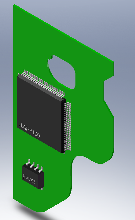

Im Anhang mal Beispieldaten. Dabei habe ich das Board (Altium 3D
View.png) im AD erstellt und in der 3D-Ansicht abgebildet. Das Board
habe ich als STEP exportiert und in SolidWorks importiert (SWX
Import.png).
In SolidWorks habe ich dann quasi eine Bodenwanne eines Schalengehäuses
erzeugt (basierend auf dem importierten Board). Davon habe ich wiederum
ein STEP erzeugt, welches ich dann in AD als freies Modell eingefügt
habe (Altium Complete.png). Man kann die freien STEP-Modelle direkt
einbetten ins PCB-Dokument, oder nur drauf verlinken, was den Vorteil
hat, dass die Mechanikabteilung beispielsweise bei einer Änderung ein
neues STEP erzeugt, das alte überschreibt und der AD dann eine
Mitteilung bringt, dass sich die Daten geändert haben und einen
Re-Import vorschlägt.

Nachtrag 1: Das Gehäuse alleine hab ich aus SWX exportiert, also nicht
mit dem Board zusammen, das hat nur als Basis gedient.
Nachtrag 2: Obwohl für die 3D-Ansicht ein blauer Stoplack gewählt war,
ist die Farbe im STEP-Modell der Platine grün. Das ist eben eins der
o.g. Mankos. Auch ist die Durchkontaktierung nicht im STEP-Modell, kann
man aber glaub ich beim Export einstellen.
