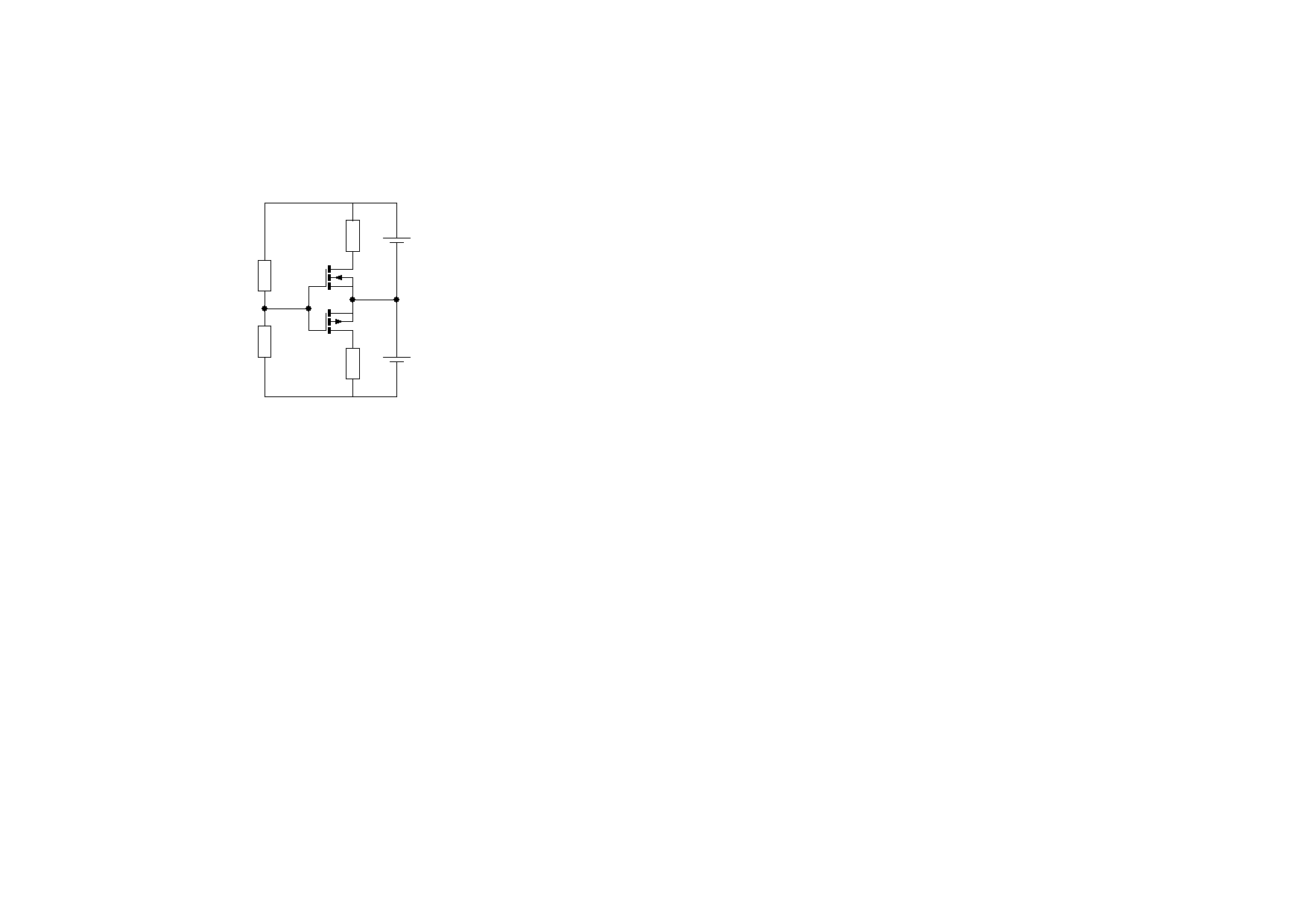

beschäftige mich momentan etwas mit LiIon Akkus. Dabei ist mir eine
Frage bezüglich der Balancer gekommen. Die meisten Balancer bestehen aus
einem OP als Integrierer geschaltet und noch einer "Endstufe" mit
Lastwiderstand. Warum wird immer ein Integrierer als Regelglied benutzt?
Könnte man nicht einfach über einen Spannungsteiler die
"Soll-Zellenspannung" erzeugen und direkt auf die "Endstufe" mit
Lastwiderstand geben? Wenn die Zellen balanciert sind, fließt dann ja
auch kein Balancer-Strom?!
Im Anhan mal eine Skizze, wie ich mir das gedacht habe.
Was haltet ihr davon?
Gast #1613295
Nichts.
Viel zu ungenau.
Alleine Uth der MOSFETs schwanken mehr als 10%.
Ein LiIon will seine Spannung auf 0.5% genau eingehalten sehen.
Ich habe auch grosse Zweifel daran, daß irgendwelche Balancer ihre
OpAmps als Integratoren schalten, sondern wohl eher als
Analogkomparatoren, bei denen du den Kondensator zur Schleifenstabilität
wohl fälschlicherweise als Integrationskondensator missverstehst.

Gast #1616427
klingt schon alles plausibel, was du da schreibst.
Meine Ausgangsfrage ist ja beantwortet, meine Idee ist also zu ungenau,
kann ich verstehen.
ohne jetzt einen streit vom zaun brechen zu wollen, eher um meine
unsicherheiten zu beseitigen:
ein komparator vergleicht ja zwei messwerte und gibt am ausgang an, ob
Messwert 1 größer oder kleiner messwert 2 ist. dies sind also nur zwei
ausgangszustände, die den grenzen der betriebsspannung entsprechen. bei
dieser schaltung wird aber die ausgangsspannung so lange angepasst, bis
die zu regelnde größe ihren soll-wert erreicht hat. Der ausgang kann
also mehrere werte annehmen. übrigens sind in regelkreisen die zu
regelnden größen immer auf den eingang geführt. eine unabhängigkeit von
ausgangsgröße des Reglers und regelgröße sollte so doch gar nicht
möglich sein?!
lg mc
