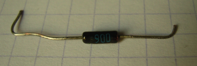

ich repariere gerade einen Meßstand von '79, und in der Ansteuerung
eines TIC206D für eine Motorsteuerung ist eine Diode (?) als einziger
Baustein an MT1 angeschlossen (kommt von einem RC Snubber,
Betriebsspannung des Motors ist 220V). Die linke Seite (bei
seitenrichtiger Beschriftung) geht an den Snubber, die rechte Seite an
MT1.
Ich vermute, daß es eine Diode ist, da sie im Glaskörper mit schwarzer
Lackierung aufgebaut wurde, der Baustein ist defekt und hat in beide
Richtungen keinen Durchgang. Hellblaue Beschriftung "T", darunter "900",
darunter "ER". Durchmesser  2,5 mm, Länge 7 mm. Keine Ringmarkierung an
Gehäuse.
Sagt Euch das was, ist das eine normale oder Zener Diode? Kann leider
kein Datenblatt zu der Bezeichnung finden.

#1613077
sehr wahrscheinlich mit dem DIAC, würde auch den fehlenden Durchgang in
beide Richtungen mit üblichem Meßgerät erklären.
Gerade geschaut: ER900 gibt es wohl bei Conrad, 32V Diac.
Der RC Snubber ist dann auch eher das RC-Glied, daß den Zündwinkel ab
Nulldurchgang festlegt.
Schaltplan der Ecke rauszeichnen und mal zeigen.
Gruß aus Berlin
Michael

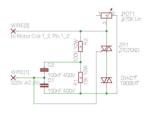

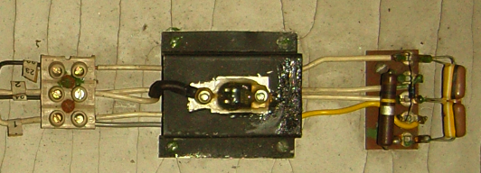

OP #1613538
Diac, wieder was gelernt! Kein Wunder, das ich da mit
Gleichspannungstests nichts finde.
Das 470K  Pot1 (Drehzahl, hängt zwischen MT1 und RC Glied) hat deutlich
viel Strom abbekommen, die Beschichtung ist durch.
Wenn ich testweise einen Festwiederstand einsetze, läuft der Motor. Ich
hatte zuerst auf einen Triac Defekt getippt (und einen T405-600T
besorgt, aber noch nicht eingesetzt), dann bin ich über den T900ER
gestolpert.
Schaltplan anbei und ein Foto, sehr archaisch. Mich wundert die
Verschaltung, sollte der Diac nicht am Gate hängen, und die Versorgung
an A1? Ist genau umgekehrt, bin aber fast sicher, das ich es richtig
dargestellt habe.

Gast #1613563
Ja, so waren die Schaltungen früher mal.
>Mich wundert die Verschaltung, sollte der Diac nicht am Gate hängen,
Da ist in der Tat noch was faul. Der Diac kommt irgendwo ans Gate, da er
niemals den Laststrom verarbeiten kann.
OP #1613856
Ich hab gerade den Anschluss des TIC206D überprüft, sie sind so wie oben
im Schaltplan. Ich bin verwirrt, kann sich das jemand erklären?  Bin mir
nicht sicher, daß ich den T405-600T so einfach als Austausch nehmen
kann. Bei Leistungselektrik und Triacs hört es bei mir leider komplett
auf.

Gast #1613938
>oben im Schaltplan. Ich bin verwirrt, kann sich das jemand erklären?
Nur keine Panik! Hast du eigentlich ein Oszi, evtl. mit Trenntrafo? Das
könnte alles aufklären. Der Diac im Laststromkreis, ist jedenfalls nicht
möglich.

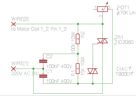

#1614067
poti defekt, weil kondensator kurz? anosnten diac + triac kurz, aber das
scheint ja nicht so zu sein. die triac belegung laut deinen messungen /
plan ist definitiv (!) falsc h - prüf das nochmal, guck dir mal ne
normale phasenanschnittstrg an!
Klaus.

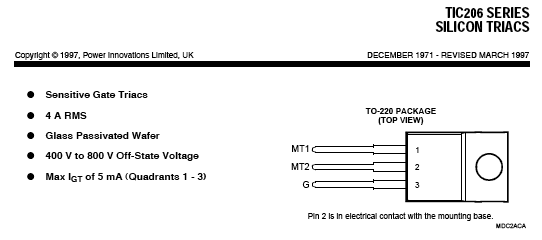

OP #1614093
Phasenanschnittsteuerung habe ich mir ein paar angesehen, mein erstes
Schaltbild sieht danach definitiv falsch aus. Hab die Schaltung zum
dritten mal abgezeichnet und mit dem Schaltplan im ersten Posting
verglichen, der Triac ist von der Pinnummerierung genau so
angeschlossen, also ist die Pinbelegung anders als im Datenblatt (was
mich doch ziemlich überrascht hat).
Anbei die korrigierte Schaltung als Annahme, wie die Triac Pins bei dem
Originalteil tatsächlich geschaltet sind (1:MT1, 2:G, 3:MT2). Die
Kondensatoren habe ich noch nicht durchgemessen.
Empirische Viertelstunde, ich hab den Triac erstmal in Ruhe gelassen,
und den Diac gegen den ER900 aus Michaels Empfehlung eingebaut - die
Motorregelung läuft wieder! Am Poti einen Strom von ~7mA gemessen,
schaut auch gut aus. D.h. der Diac war tatsächlich defekt. Mangels einer
über 30 Volt regelbare AC Quelle kann ich den Diac leider nicht
durchmessen.
Verständnisfrage, hat jemand eine These, was für ein Defekt am  Diac in
der Verschaltung zu einem zu hohen Strom am Poti führen kann?
Gast #1614327
Das Schaltbild sieht jetzt wesentlich besser aus.
>in der Verschaltung zu einem zu hohen Strom am Poti führen kann?
Einen Kurzschluß hat der Diac nicht gehabt, aber vielleicht ist er
hochohmig geworden, und zündete anscheinend nicht mehr. Das kommt dann
einer Schaltung gleich, in der der Diac fehlt. Dann bekommt das Poti
höhere Spannungen und Ströme über den Weg der beiden Kondensatoren und
R1, und raucht womöglich ab.
Wenn Halbleiter z.B. durch eine Überlastung einen Defekt erleiden, so
kann man nie genau sagen, wie sich das auswirkt. Das Bauteil kann sowohl
einen Kurzschluß bekommen, aber auch hochohmig werden.
Wodurch der Diac zerstört ist, wenn er denn wirklich defekt ist, kann
ein Folgeschaden durch den Triac oder auch eine Störspannungsspitze aus
dem Netz sein, die einen Kondensator durchgeschlagen hat. Die
Kondensatoren sind in der Regel aber selbstheilende Folienkondensatoren,
die auch mal einen Durchschlag verkraften können, ohne anschließend
defekt zu sein.
Falls der Triac mal getauscht werden müßte, dann bitte nur gegen einen
Typ mit gleichen Gateströmen. Die Ansteuerung ist ja auf dessen
Gatestrom ausgelegt, nicht mal auf den Laststrom.
Ansonsten ist die Schaltung mit 08/15-Bauteilen ja sehr
wartungsfreundlich.
