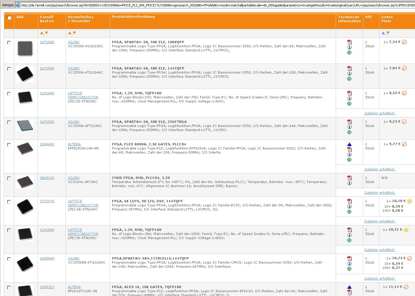

z.B. www.farnell.com -> deutsch wählen -> nach FPGA suchen -> alle
Anzeigen lassen - > nach Preis sortieren (siehe screenshoot).
MfG,
von T. C. (tripplex)
Farnell ist eine Edele Apotheke..die Preise dort gelten nicht xD
Was man aber nicht gleich sieht: schon der erste braucht ein externes
Config-Prom :-/
von Fpgakuechle K. (Gast)
aber sicher die Relationen günstige FPGA dort sind günstige FPGA's
woanders
MfG
Schrotty schrieb:
> @ Georg:
> Ich habe einen FPGA für < 6USD gefunden:
> Xilinx XC3S50AN im VQG-Package mit 702 Slices à 2 4-Input-LUTs und 2
> Register.
> Also vergleichbar mit ca. 1400 LEs oder Makrozellen
> Ausserdem hat dieses FPGA bereits FLASH integriert, in dem die
> Konfiguration abgelegt werden kann.
> Das Teil gibt´s bei AVNET im Online-Store für 5,41USD / Stück
> Und ich denke, dass bei Abnahme von ein paar mehr sicher noch was in
> Preis geht :-)
> Ausserdem wirft Xilinx gerade die neue Spartan6LX-Serie auf den Markt
> und da soll ein Kleiner mit 600 Slices à 8 Register und 4 6-input-LUTs
> dabei sein.
> Ob der allerdings schon verfügbar ist, bzw zu welchem Preis weiss ich
> nicht.
> Aber nachfragen könnte sich lohnen ;-)
Das am XC3S50AN steht für Non-volatil, alse config-Speicher on-Chip. Lt.
Xilinx-FAE soll es (vorerst?) keine Non-Volatil Typen für den Spartan-6
geben.
MfG

von Christian R. (supachris)
Der Spartan 6 kann ja wie der Spartan 3 auch aus einem
Standard-SPI-Flash für ein paar Cent booten. Das schlägt dann wohl kaum
ins Gewicht.

von Uwe Bonnes (Gast)
Spartan3A und externer SPI Flash kommt meist billiger und hat mehr
Dichte/Packungsoptionen als Spartan3AN.
