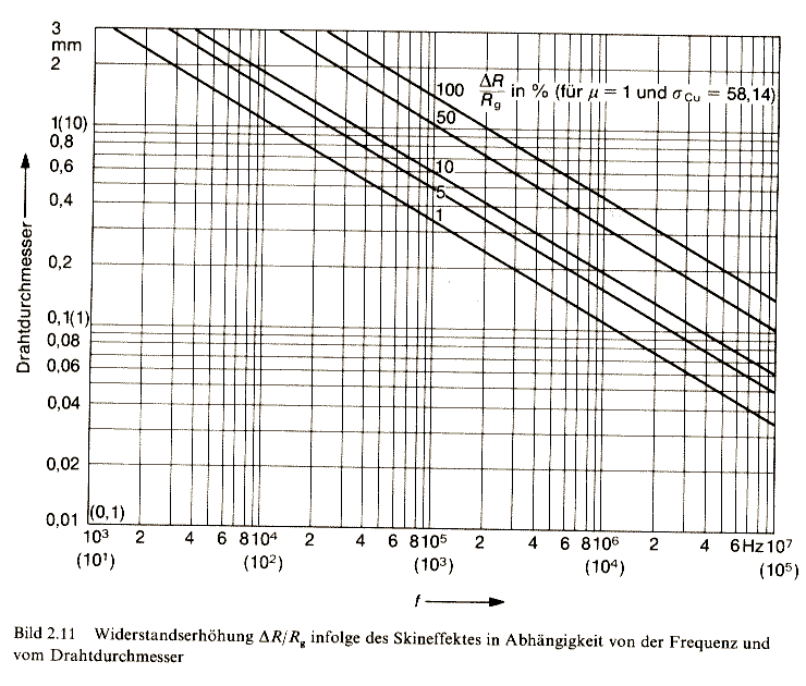

Kennt jemand ne gute Quelle zur Ermittlung der Auswirkungen des
Skin-Effekts auf den ohmschen Widerstand?
Mich interessiert der Widerstandsanstieg im Bereich 0...50%.
Das Diagramm unter
http://www.aerodesign.de/peter/2001/LRK350/Skin-Effekt.html#Anker460629
wäre prinzipiell ideal, aber entweder ich verstehe es nicht oder es ist
grob falsch.
Für Drahtdurchmesser = 10*Eindringtiefe (bei f=200kHz, ET=0.15mm)
erhalte ich als Ablesewert 1.7E5 und < 0.1% Widerstandserhöhung.
Die Formel im englischen Wiki liefert dafür aber Faktor 2,78 (+178%).
Meine eigene Abschätzung (Leiterrohr mit Eindringtiefe=Wandstärke) das
gleiche.
Bei niedrigen Widerstandserhöhungen funktionieren aber leider beide
Formeln nicht mehr. Da hilft nur ne Tabelle/Diagramm.
Grüße Stephan
von Thomas_v2.1 (Gast)
Vielleicht hilft dir das Diagramm ja weiter.
MfG
 Thomas
von Stephan Hochberger (Gast)
Sieht sehr gut aus, und deckt sich bei +100% genau mit meiner
Berechnung.
Danke.

Sorry fürs Hervorholen dieses alten Threads. Aber weiß jemand, woher
dieses Bild stammt? Ich würde es gerne zitieren. Es sieht aus, als wäre
es aus einem Buch eingescannt.
Es ist der einzige Graph, den ich finde, der die Widerstandserhöhung
angibt und nicht die Eindringtiefe.
Viele Grüße!
von Johannes U. (hoderlump)
So, und ab in die Versenkung mit diesem Thread, ich hab die Quelle
gefunden: Es stammt aus Otmar Kilgenstein, Schaltnetzteile in der
Praxis, 1988, Vogel-Verlag Würzburg, S. 30.
