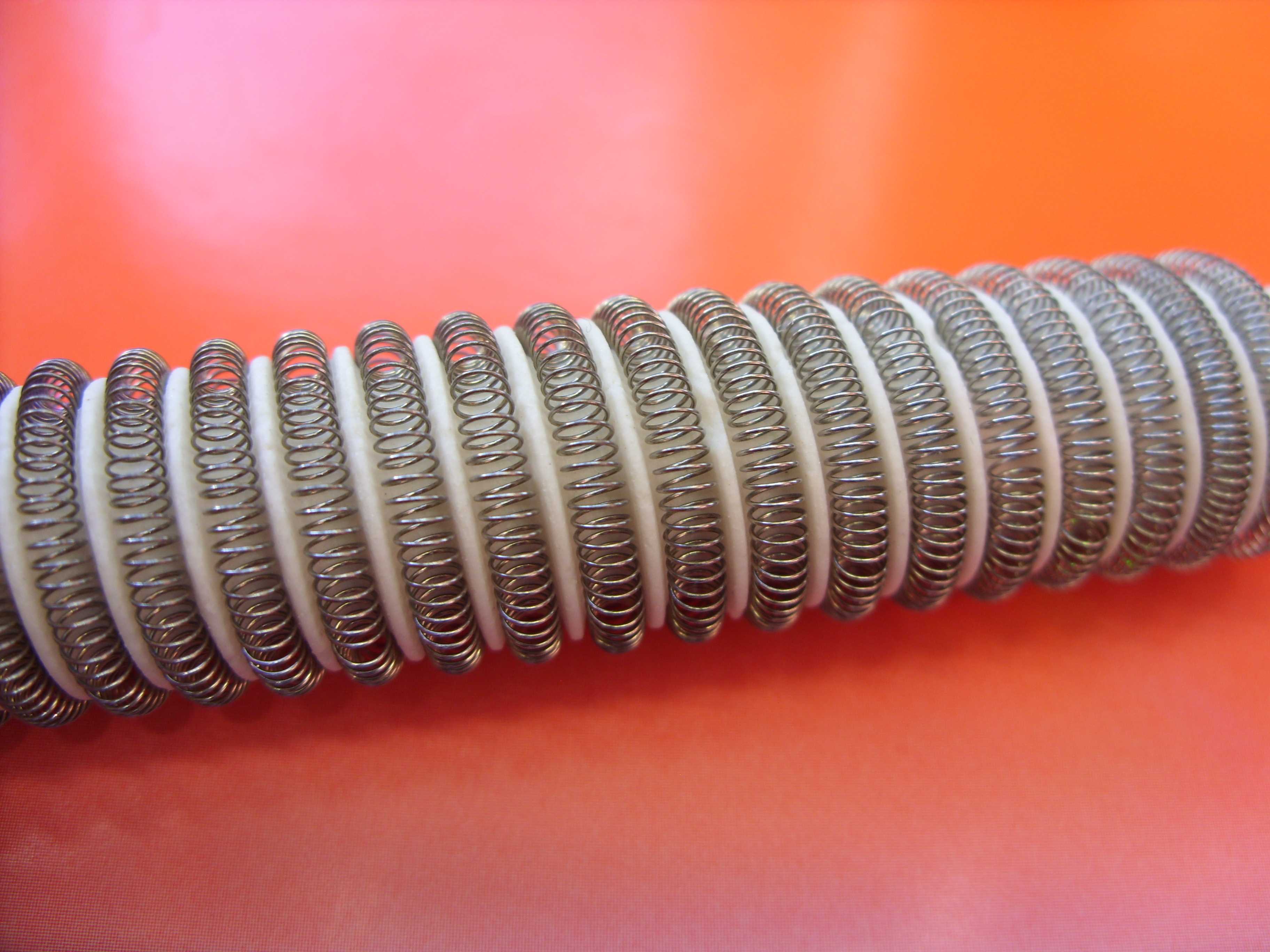

Wie nennt man so eine Spirale die selber aus einer Spirale besteht?
Gibt's dafür einen Mathematischen Fachausdruck?
Das könnte man doch immer so weiter treiben, das man aus einem Draht
eine Spirale wickelt. Aus dieser Spirale dann eine größere Spirale und
immer so weiter. Zur Illustriation habe ich dieses Foto von einem
Heizelement gemacht.
Dardurch, das ich mit dem Weitwinkel so dicht drangegengen bin, sieht es
fast so aus, als wär der Keramikstab um den das alles drumgewickelt ist,
selber auch gebogen.

Christoph Kessler (db1uq) schrieb:
> Datum: 26.02.2010 16:53
>       http://de.wikipedia.org/wiki/Doppelhelix
Danke für die Doppelhelix!
Noch einen draufgesattelt wärs dann eine Dreifachhelix... usw.
Bei der helix finde ich auch die vektorielle Beschreibung, leider nicht
bei der Doppelhelix. Bei der Dreifach-und Vierfachhelix wird's dann ganz
mager.
Ist hier jemand so schlau, und hat das mathematisch drauf?

Spiralomat schrieb:
> Muss ich erst noch ausprobieren, ein erster Blick sagt mir aber sieht
> gut aus.
Ja, hatte ich auch gedacht. Allerdings ist es nur auf den ersten
ungenauen Blick richtig. Später fiel mir auf, dass man, so wie Armin es
auch sagt, die krummen Koordinaten der Helix als Basis für die jeweils
folgende Stufe nehmen muss. Das macht es zumindest auf den ersten Blick
etwas komplizierter und gerade ist mir nicht langweilig genug, da tiefer
einzusteigen ;)
