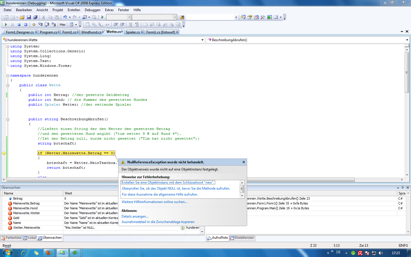

OP (Firma: hinter den 7 bergen) #1614504
ok habs nochmal bissle verändert aber es klappt immer noch nicht:

if (Wetter.Meinewette.Betrag == 0)
return Wetter.MeinTextbox.Text = Wetter.Name + " hat nicht gewettet";
else
return Wetter.MeinTextbox.Text = Wetter.Name + " wettet " + Wetter.Meinewette.Betrag + " € auf Hund" + Wetter.Meinewette.Hund;
es tut sich aber gar nichts im Formular in der Textbox obwohl Betrag ja
noch null ist der Button "wettet" wurde noch nicht betätigt und somit
müsste da noch 0 drinstehen irgendjemand ne idee?

Sagt er doch... "Wetter ist NULL" :) .
Spieler Wetter;
Wetter.MeineWette.Betrag = 0;
Kann nicht gehen, weil Wetter nur eine Referenz ist, aber auf noch nix
"zeigt". Neue Objekte von Klassen musst du immer so erstellen:
Spieler Wetter = new Spieler();
Erst jetzt darfst du "Wetter" auch verwenden.
Das sollte in dem Buch aber auch erklärt werden :) .

#1614707
Genau,
Wetter.Meinewette hast du beim Programmstart auf NULL festgelegt, damit
existiert Wetter.Meinewette.Betrag gar nicht, also kann sie auch nicht 0
sein, daher die Fehlermeldung.
Du musst überprüfen ub das Objekt null ist bevor auf auf die Eigenschaft
zugreifst, also muss die if Abfrage in deinen Screenshop so laufen:
if (Wetter.Meinewette == null || Wetter.Meinewette.Betrag == 0)

So, ich hab nochmal drüber geguckt:
      botschaft = Wetter.MeinTextbox.Text = Wetter.Name + " hat nicht gewettet";
      return botschaft;
   } else ...
Was passiert denn, wenn Wetter == null ist? Und das ist doch, soweit ich
das sehe (die Klasse Spieler fehlt) hier der Fall, oder?

OP (Firma: hinter den 7 bergen) #1614796
ja das mit der textbox stimmt die hat da wirklich nix zu suchen aber ich
hab mal gedebuggt fogendes passiert:
wenn in der initialisierung Meinewette=null ist
kommt der fehler schon beim aufruf der methode
Gamer[0].MeinTextbox.Text = Gamer[0].Meinewette.BeschreibungAbrufen();
wenn die Initialisierung auf Meinewette=spiel oder Meinewette= new
Wette()
geändert wird kommt der fehler erst bei der if abfrage:
OP (Firma: hinter den 7 bergen) #1614899
ok ich habs jetzt:
public Form1()
            InitializeComponent();
            Gamer[0] = new Spieler { Name = "Tim", Geld = 50, Meinewette = null, MeinRadiobutton = radioButton1, MeinTextbox = textBox1, MeinLabel = label2};
            Gamer[1] = new Spieler { Name = "Tom", Geld = 75, Meinewette = null, MeinRadiobutton = radioButton2, MeinTextbox = textBox2, MeinLabel = label2 };
            Gamer[2] = new Spieler { Name = "Jan", Geld = 45, Meinewette = null, MeinRadiobutton = radioButton3, MeinTextbox = textBox3, MeinLabel = label2 };
            for (int i = 0; i <  Gamer.Length; i++)
                Gamer[i].LabelAktualisieren();
            for (int s = 0; s < Gamer.Length; s++)
                Gamer[s].Meinewette = new Wette();
                Gamer[s].WetteAbgeben(Gamer[s].Meinewette.Betrag, Gamer[s].Meinewette.Betrag);
                Gamer[s].Meinewette.BeschreibungAbrufen();
22
ich weiß das in der methode die Gui textbox nicht hätte beschrieben
werden sollen aber in dem workshop ging es eben darum von anderen
klassen diesen spagat zu der Gui Klasse Form1.cs zu machen und ja ich
weiß dafür is OOB Pragrammieren eigentlich net gedacht bitte nicht
gleich auf den deckel hauen ich bin nur froh das es jetzt geht.
wenns noch interessiert habe es durch debuggen rausbekommen als aller
erstes ist diese Initialisierung nicht falsch "Meinewette = null"
aber bevor man methoden mit dieser instanz aufrufen kann  ist diese
anweisung entscheidend:
ich habe immer noch die gleiche abfrage in der methode
nur nach der methode wetteabgeben sind die gamer und damit auch wetter
erst vorhanden und initialisiert und erst jetzt kann ich den betrag
abfragen also gute nacht ich bin k.o. :-)
