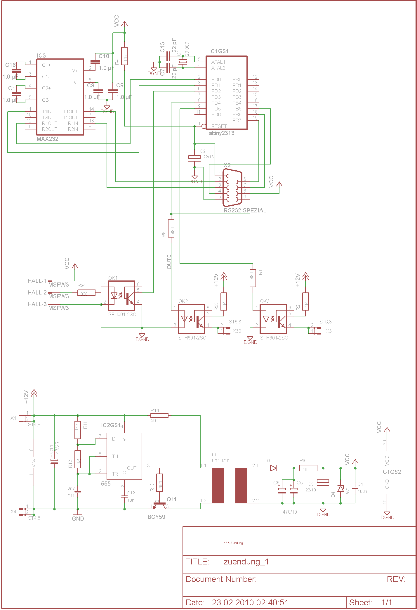

Mit dem im Anhang geposteten Schaltplan habe ich so meine Probleme.
Das programm hat funktioniert bis ich von internem( 8 MHZ ) auf externen
Quarz
"Ext. Crystal Osc. 8.0-    MHz; Start-up time: 14 CK + 65 ms"
umgeschaltet habe.
Seitdem geht gar nichts mehr. Als Kondensatoren hab ich 2* 22pF
Keramisch benutzt ( Polung ist ja egal oder? ). Als Oszillator hab ich
ein 20MHZ Quartz benutzt. Die Spannungsversorgung ist 5,2 Volt.
Wiederbeleben kann ich leider nicht ( AVR ISP ).
Woran liegt es, dass ich keine Verbindung per Programmer mehr aufbauen
kann ?
mfg Manax

Flascher Fehler. Diese EInstellung ist für einen externen
QuarzOSZILLATOR, welcher selber eine Takt generiert.
Was du aber wolltest ist ein External Crystal.
Bitte nicht die Begriffe Ozillator und Quarz durcheinanderwerfen!!!
Kann man, siehe hier.
http://www.mikrocontroller.net/articles/AVR_Fuses#Reaktivieren_bei_fehlerhaften_Taktquellen-Fuse-Einstellungen
>kann ?
Du hast die falsche Takteinstellung gemacht.

Moderator #1614193
GUIs, die diese
  http://www.gadgetfactory.net/gf/project/eclipse-avr-gcc/scmsvn/?action=browse&path=%2Ftrunk%2Fde.innot.avreclipse.core%2Fproperties%2Ffusedesc%2Fattiny2313.desc&revision=2&view=markup
oder eine ähnliche Konfigurationsdatei benutzen¹, verwirren den Benutzer
gleich doppelt:
- Bug 1: "Ext. Crystal Osc." steht tatsächlich für einen Quarz und
  nicht für einen kompletten Oszillator. Insofern ist diese Auswahl
  schon einmal richtig.
- Bug 2: Den Eintrag "Ext. Crystal Osc. 8.0-    MHz; Start-up time: 14
  CK + 65 ms" gibt es gleich dreimal, ohne dass man als Benutzer einen
  Unterschied erkennen kann. Die Unterschiede sieht man erst, wenn man
  die XML-Datei öffnet²:
  "Ext. Crystal Osc. 8.0-    MHz; Start-up time: 14 CK + 65 ms" val="0x1E"
  "Ext. Crystal Osc. 8.0-    MHz; Start-up time: 14 CK + 65 ms" val="0x0F"
  "Ext. Crystal Osc. 8.0-    MHz; Start-up time: 14 CK + 65 ms" val="0x3F"
  Die drei Varianten unterscheiden sich in der "Start-up Time from
  Power-down and Power-save" (258, 1k bzw. 16k Takte). Nur die letzte
  funktioniert für Quarze mit höheren Frequenzen (also bei dir) zuver-
  lässig. Möglicherweise hast du eine der beiden anderen Einstellungen
  erwischt.
Der allerletzte Eintrag in der Auswahlliste sollte also der richtige
sein. Falls es eine Möglichkeit gibt, das Fuse-Byte direkt als Hexzahl
einzugeben, würde ich dieses tun. Der Wert des Low-Bytes muss 0x3F sein.
Wenn dieser Wert schon eingestellt war, hast du wahrscheinlich einen
Schaltungsfehler oder ein defektes Bauteil.
