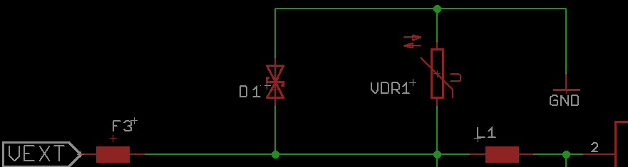

Was macht diese Schutzbeschaltung
Gast #1614008
Nabend,
vielleicht kann mir jemand erklären, was diese Schaltung genau macht.
Sicherung und Suppressordiode als Verpolschutz ist klar, aber was macht
der Varistor da genau? Dient der nur als Überspannungsschutz oder ist
diese Funktion auch in der Suppressordiodenbeschaltung mit Sicherung
schon enthalten?
Danke schon mal für die Hilfe
Schönen abend
Jolias

also ich würde sagen: entweder sind Varistor und Transzorb-Diode
alternativ bestückt oder: der Erfinder der Schaltung hat keine Ahnung.
Im Normalfall würde man den Varistor an VEXT anschließen, dann die Spule
und erst danach die Transzorb-Diode. Der Varistor verträgt mehr Energie
als eine (etwa gleich große) Transzorb-Diode ist allerdings langsamer
und hat keine so scharfe Begrenzung. Die Spule sorgt bei der richtigen
Anordnung zusammen mit der Eigenkapazität der Transzorb-Diode dafür daß
nicht zuerst die Transzorb-Diode stirbt bevor der Varistor etwas von der
Überspannung mitkriegt.
Gruß Anja

Nur damit wir nicht aneinander vorbeireden, dass F3 eine Fuse ist, war
klar? Wahrscheinlich ein ungünstiges Symbol gewählt ("der Entwickler").
Nur L1 ist ein EMI Filter (BLM31xx). Kann der Varistor also weggelassen
werden? Wie sieht eine richtige Schutzbeschaltung aus?
Überspannungsschutz, Strombegrenzung (Sicherung), Verpolungsschutz...
Alles in einem...
Wäre super wenn mir jemand bei der "Eingangsbeschaltung" einer guten
µC-Spannungsversorgnung behilflich sein könnte.
Besten Dank für alle Infos
Jolias
Das hängt ganz davon ab welche Schutzpegel Du erreichen willst.
Im Extremfall (Versorgungsleitung/Sensorleitung die von außen in ein
Gebäude kommt) hat man bis zu 3 Stufige Schutzbeschaltung (Blitzschutz
gegen indirekte Blitzeinkopplung). Gegen direkten Blitzeinschlag ist man
mit normalen Bauelementen machtlos (Ströme bis mehrere 100 Kiloampere).
Da müssen noch zusätzliche Funkenstrecken am Gebäudeeingang hin.
siehe auch hier Seite 5:
http://staff.fh-oow.de/schuermann/DOWNLOAD/EMV/Versuche/Versuch7_Surge.pdf
1. Sicherung in Reihe und Gasableiter gegen Masse
   (Zündspannung ab ca 90V, Strom ca 5-10 Kiloampere = Grobschut)
2. Drossel oder Widerstand in Reihe und Varistor gegen Masse
   (Limitiert auf ca 3-4 fache Nennspannung, Strom einige 100 A)
3. Drossel oder Widerstand in Reihe und Transzorb gegen Masse
   (Limitiert auf ca 1,5-2 fache Nennspannung, Strom bis ca 50 A für max
1ms = Feinschutz).
Gegen ESD an einer I/O oder gelegentliche Impulse von einer geschalteten
Induktivität reicht auch ein (kleiner) Varistor oder eine Transzorbdiode
allein. In manchen Fällen reicht auch ein Pi-Filter aus Kondensator (EMV
gegen Metall-Gehäuse) Serienwiderstand und Kondensator (gegen
Schaltungsmasse).
Gruß Anja
