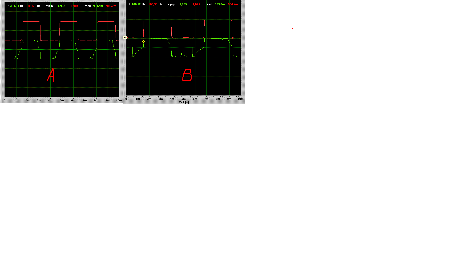

Ich habe einen Sensorlosen kommutator für
cdrom-Motor gebaut, ohne Mikrocontroller.
Im Moment lässt es sich nicht steuern.
Die 6 Eingänge der ganzer MOSFET Brücke
werden je nach der 3 Comparatoren per
Logik-Kommutator geöffnet, also direkt ohne PWM.
In Paar Topics über BLDC Steuerung habe ich
öfter gelesen das Ding ohne PWM werde mir über
die Ohren Fliegen,es tut aber so nicht.
High Side der Brücke besteht aus 3 P-MOSFET IRF 9z34n
die werden per Transistor BC 847 geschaltet mit -5V
soll er den Drain Strom von -4,5 A erreichen
Die Low Side der BBrücke sind 3 N-MOSFET IRLZ24n (Logic)
mit 4 V an Gate soll Drain Über 10A sein
Der motor dreht sich gut,ganz weich und wakkelt
sich nicht obwohl es keine 30 Grad Verzögerung
zu jeder Kommutierung gibt.Dabei habe ich per
soundcard OSci 2 Diagrammen dargestellt
Diagramm A und B.
Rot ist der Comparatorausgang und Grün
ist die Spannung an der Phase
Auf der ersten Diagramme(A) dreht sich der motor ohne
Last.der Strom zwieschen Der Quelle und Der Brücke
ist in disesem Fall 350 mA.

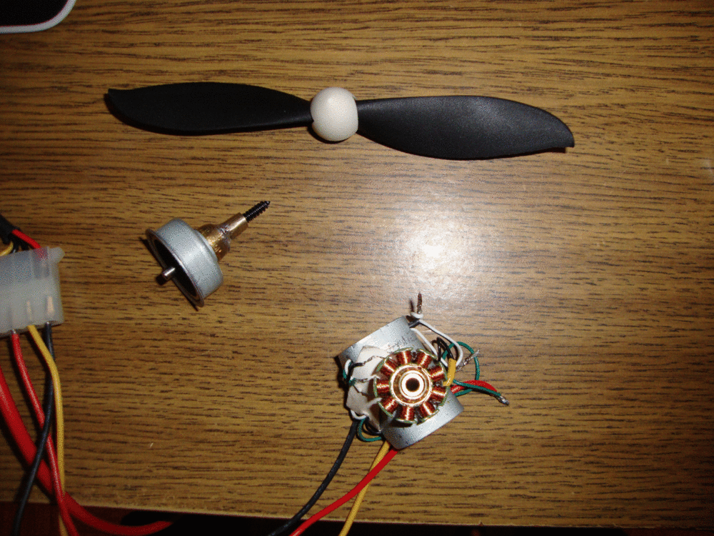

Auf der zweiten(B) Diagramm mit einer Luftschraube (*PHOTO)
frequenz ist auf 100 Hz gesunken und der Strom hier=600mA
Als Quelle habe ich ein Netzteil mit 5V Spannung und 2 A max
Strom auf dem Ausgang
Der Motor hat 1,4 Ohm Widerstand je 2 Spulen
Was soll ich tun, damit sich Motor mit Luftschraube schneller
dreht
MFG Dima

Das ist noch die Original-Wicklung, oder? Die bringt einfach nicht die
Leistung. Du mußt einen dickeren Draht draufwickeln. Und auch die
Permanentmagneten in der Glocke wirst du ersetzen müssen.

Also das mit dem Gleichstrom ist mir klar, ich wollte nur sagen, dass
die
MOS-Gates genug geöffnet sind, um dem motor max Ausgangsstrom vom
Netzteil zu geben (2A), das passiert nicht, ich habe den motor
mechanisch gestoppt , der Ampmeter zeigte nur 1 A anstatt 2A.Das
Netzteil hat 5V Ausgangsspannung und 2A max Strom. Woran könnten die
Verluste liegen?
