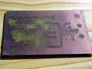

OP #1614511
Zuerst einmal danke für Eure Unterstützung.
Möglicherweise mach ich da beim Bügeln noch was falsch und das mit dem
"Einbrennen" habe ich noch garnicht gemacht.
Nun aber zu meinem neuesten Versuch gemacht mit der sog. Overheadfolie.
Für meine bisherigen Ergebnisse ein Super Erfolg. Kein Einweichen und
Abrubbeln mehr der Platine nach dem Bügeln, einfach die Folie abziehen.
Vor dem Aufbügeln sieht man bei der Folie auch die Probleme, wo der
Laserdrucker evtl. keinen, oder nicht genug Toner aufgetragen hat. Diese
Stellen habe ich mal probeweise mit einem Stift, mit dem man CD's
beschriftet vor dem Ätzen ausgebessert.
Habe keinerlei Unterbrechungen mehr, selbst bei der Bahnenbreite von
2,54 mm!
Ich bin begeistert. Nur die Masseflächen sehen noch nicht besonders
schön aus.
Aber das Motto heißt weiter verbessern!
Anbei mal das erste Muster
