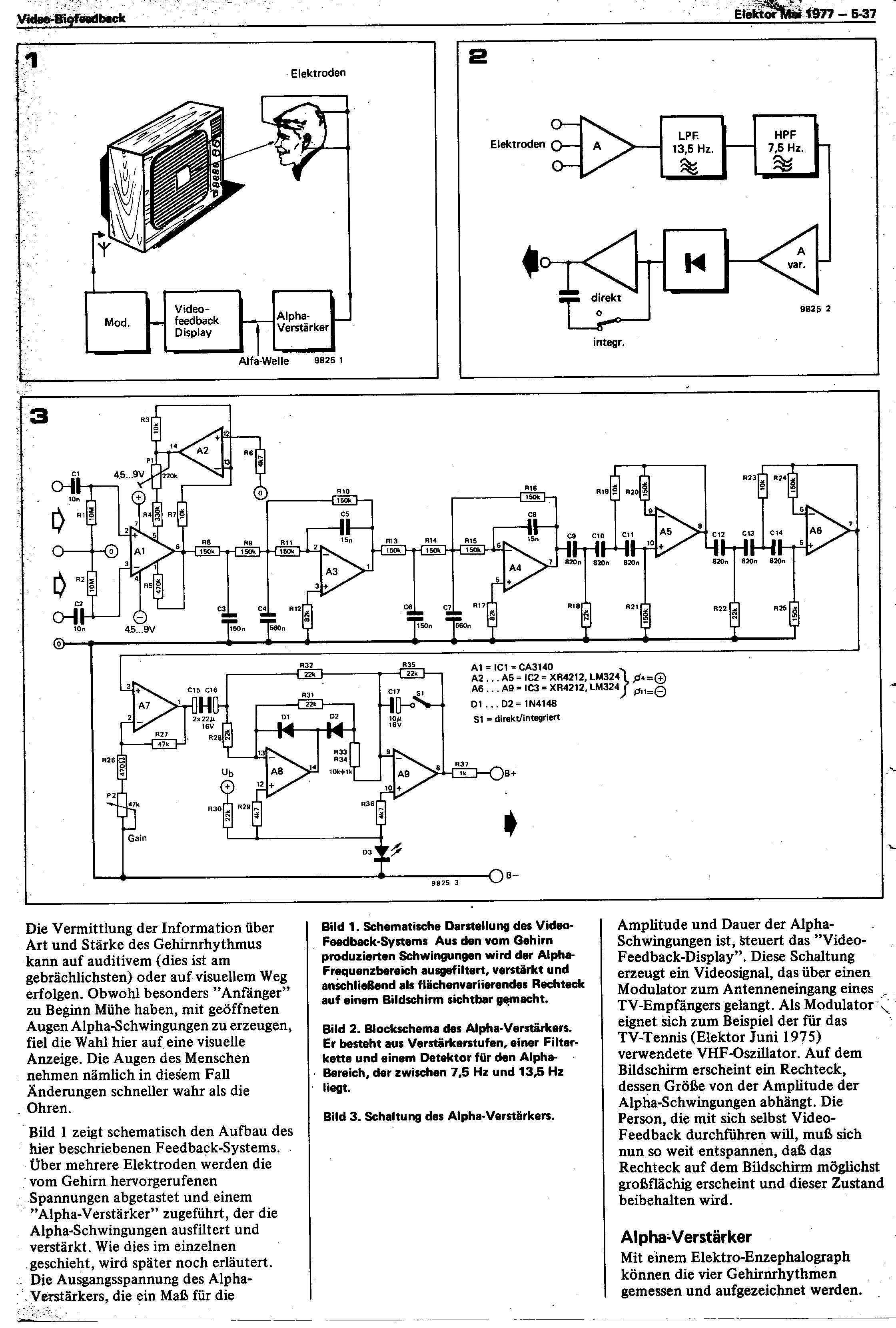

Dazu gab es mal vor vielen hundert Jahren eine Elektorschaltung (Mai 77
S. 36-42). Drei Elektroden an Vorderkopf, Hinterkopf und Ohrläppchen.
Die Elektroden aus versilbertem Material werden elektrolytisch in einer
Kochsalzlösung "chloriert". "Störende Kopfhaare müssen entfernt werden".
Und das ganze war natürlich mit Optokopplern isoliert, der Verstärker
aus Batterien gespeist.

Laut Elektor haben wir also Frequenzen zwischen 7,5 und 13,5 Hz. Zur
Vervielfachung müßten die Frequenzen irgendwo bei 500...1000 Hz liegen
sonst wird es zu brummelnd oder zu piepsig.
Eine PLL z.B. der CD4046 / 74HC4064 und ein passender Frequenzteiler z.B
/64 zwischen VCO und Phasenvergleicher würde schon mal einen
kontinuierlichen Ton abgeben.
Jetzt müssen wir nur noch die Amplitude des Hirnstromsignals wieder
dazufügen. Also zuerst ein Hüllkurvendetektor und dann irgendein
Amplitudenmodulator. Ein Zweiquadrantenmultiplizierer oder ein VCA oder
Digitalpoti / multiplizierender DAC bei digital vorliegender
Amplitudeninformation würden reichen.

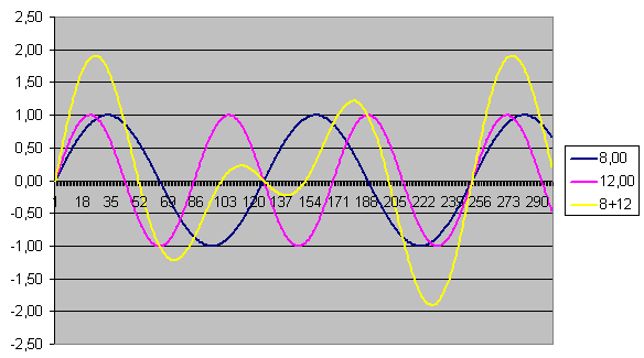

Nehmen wir mal als Modell eine Überlagerung zweier Schwingungen gleicher
Amplitude von 8 Hz und 12 Hz, das würde durch den Bandpass passen. Nach
zwei bzw. drei Perioden ist wieder derselbe Zustand erreicht. Was würde
der Nulldurchgangsdetektor daraus machen?
Siehe Bild, X-Achse in ms. Und mit Phasenverschiebungen natürlich ganz
anders.
Aber für einen groben Überblick (als Bio-Feedback) genügen 3..4
Bandpass-Filter für die wichtigsten Wellen.
Grüße, Peter
