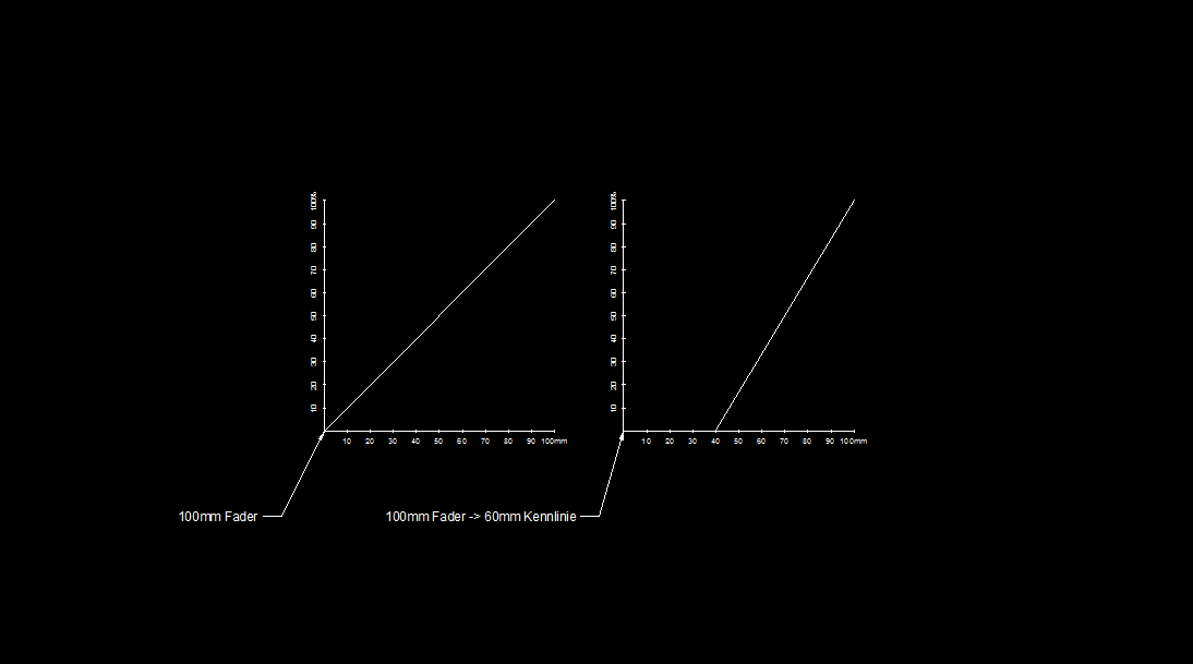

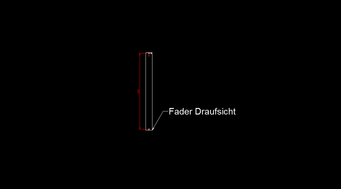

Hi zusammen,
aufgrund eines projektes von mir frage ich ob sowas wohl möglich ist:
habe hier 100mm (linear) fader rumliegen. fürs projekt brauch ich aber
60mm fader (linear), würde aber gerne die 100mm verwenden.
ist es irgenwie möglich "künstlich" die kennlinie zu verkleinern /
verändern?
siehe bitte anhang.
vielen dank

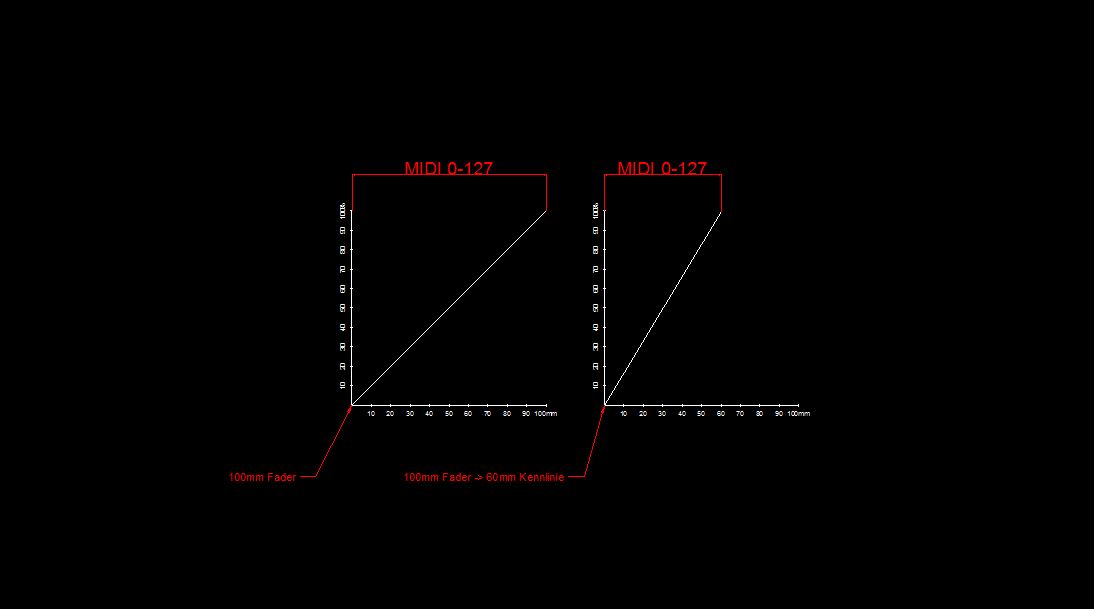

OP #1614347
ok, siehe Anhang....
so also anschliessen ist kein Problem.
Ich habe vor Midi-Daten zu senden.
Der Wertebereich der CC Daten beträgt 0-127 (128 Werte).
Hatte versuche mit 60mm Fadern angestellt.
die 100mm fader geben linear werte von 0-127 raus.
die 60mm fader geben linear werte von 0-127 raus.
also wie im anhang zu sehen ist, möchte ich aus den 100mm fadern 60mm
fader machen, wobei der wertebereich für MIDI gleich bleibt (0-127)
hoffe damit könnt ihr mehr anfangen.
zu dem rest deiner frage kann ich leider nichts sagen, weil ich davon
keine ahnung habe:)
vielen dank für die mühe

OP #1614596
ok....danke
und wie krieg ich hin dass in dem bereich von 61-100% die spannung nicht
höher liegt als bei 60%?
würde heissen 0mm-60mm schiebeweg = 0-127 midi werte-> 61mm-100mm
schiebeweg = 127 midi werte
also dass der eingang zum midicontroller nicht übersteuert wird.
also ne einstellbare diode oder sowas???
habe gemessen:
eingangsspannung vom poti beträgt 3,9V.
dankesehr

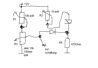

so könnte es gehen
- R3 ist dein Fader, R1 und R2 sind ganz normale Potis.
- die Versorgungsspannung muss konstant sein, kannst aber vor dem
abgleich wählen was dir einfacher erscheint.
- als diode sollte es einen shottky-diode sein wegen der Flussspannung
damit hast du auch einen Schutz wenn du dein Poti weiter als 60mm
bewegst
Abgleich:
- ersteinmal R2 - diode - R4 aufbauen. R2 solange verstellen das sich an
am Abgriff von R2 3,9V einstellen.
- dann R1 und R3 aufbauen, R3 auf 60mm und dann mit R1 soweit verstellen
das sich 3,9V am Abgriff von R3 einstellen.
- danach die zweite diode einbauen, dann auch mit deiner restlichen
schaltung verbinden
OP #1616151
guten morgen
vielen dank für den vorschlag.
aufn ersten blick einige fragen:
-was für vorteile hat diese variante gegenüber der, die spannung um das
1,6fache zu erhöhen
-> jene erscheint mir als kostengünstiger und einfach umzusetzen
-bei deiner gezeigten methode brauch ich noch n netzteil?!
-R1 und R2....hast du einen link der "ganz normale potis" zeigt?
ich kenne lediglich fader, drehpotis etc
-gibt es ne möglichkeit die limitierung (nicht größer 3,9V) einfacher zu
realisieren?
wenn ich 50x die gleichen fader verbauen will und allesamt manuell
einstellen muss wirds wohl dauern und obs so genau wird? :(
vielen dank für die mühe!!!!!
