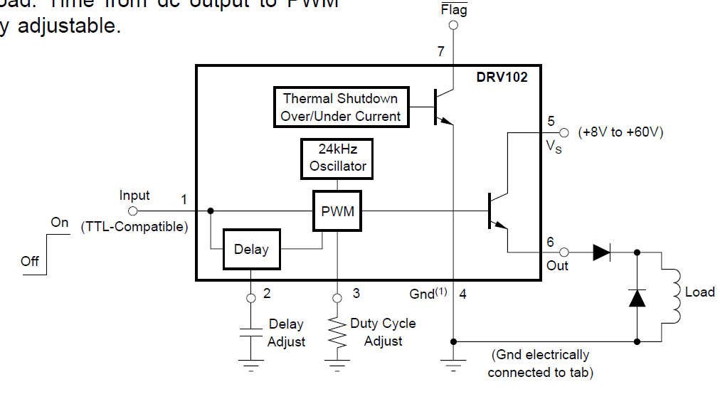

Ich möchte eine Platine erstellen mit der acht Magnetventile per PWM
gesteuert werden. Als Treiberbaustein verwende ich den DRV102 von TI
(PWM Frequenz 24 kHz. Die Ventile sollen über ca. 1m lange,
abgeschirmte, M12 Sensor bzw. Aktor Leitungen mit der Schaltung
verbunden werden.
Die Platine ist ein einem Aluminiumgehäuse verbaut.
Es stellt sich mir nun die Frage wie ich die Abschirmung der Leitung mit
der Schaltung verbinde. Wird die Abschirmung auf Masse gelegt ?
Ich bin dankbar für jede Anregung.

Die Abschirmung sollte auf dem Gehaeuse sein. Das Gehaeuse auf Erde. Der
Rueckleiter_GND sollte zurueck auf die Platine. Der GND auf die Platine.
Dh alle : GND+Abschirmung+Erde trifft sich auf dem Gehaeuse.
Erstmal Danke für die Antworten...
Hatte ich vergessen ich verwende 24V Magnetventile.
Also demnach:
 Abschirmung -> Gehäuse -> Erde ?
   Platinen GND -> Gehäuse ?
Oder habe ich es falsch verstanden?

Am wichtigsten ist, dass du wegen der PWM keine signifikanten Änderungen
im Stromfluss durch die Leitung bekommst. Du solltest die Freilaufdiode
deshalb nicht am Ventil, sondern auf der Platine beim Schalter (DRV102)
unterbringen, denn nur dann fließt (bei konstanter PWM) immer der
gleiche Strom durch die Leitung.
EMV Massnahmen sind durchaus planbar. Man muss sich nur vor Augen
halten, was denn strahlt, was koppelt. Ich wuerde daher nicht mit PWM
ueber die Leitung, so toll es auch scheint die Spuleninduktivitaet zu
nutzen. Ich wuerd da mit DC drueber. Dh ein PWM im Gehaeuse, und ein
Filter dran sodass das Kabel und das Ventil nur DC sieht. Das Geschirmte
Kabel ist am Besten verdrillt innerhalb der Schirmung.
anderer Ansatz:
Man könnte auch die PWM-Frequenz in der Größenordnung 100-1000 Hz
betreiben.
(Die Ventile sind üblicherweise eh relativ langsam). Bei entsprechend
flachen Flanken der PWM brauchst Du weder Abschirmung noch Filterung. Es
reicht eine verdrillte Leitung.
Zusätzlicher Vorteil: durch den AC-Strom-Ripple bei niedrigen Frequenzen
gibt es weniger "slip-stick" Effekte am Magnetventil, da es immer etwas
zittert.
