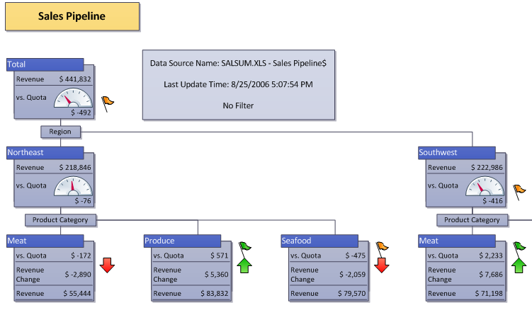

ich erstelle gerade ein C#-Programm (mit WinForms; VS2008), das stark
vergleichbar mit Visio ist (grafische Ausgabe von Kasten und Linien;
Zeichnen von Blockdiagrammen; siehe Bildanhang).
Da meine Kasten etwas komplexer sein sollen, als nur ein gemaltes
Rechteck mit 2 Wörtern Text drin, würde ich hierfür gerne ein
Usercontrol zusammenbasteln.
Wie kann ich jetzt diese Usercontrol selektieren, zoomen, usw.?
Für selbstgezeichnete "Dinge" (Verbindungslinien usw.), die ich per
DrawLine, DrawRect direkt auf die Zeichenfläche gemalt habe, sollte eine
Selektion (bzw. die Erkennung, ob ich auf das Objekt geklickt habe)
mittels "IsOutlineVisible/IsVisible" möglich sein. Soviel weiss ich aus
der Theorie.
Mittels GraphicsPath und passenden Transformationen, kann ich meine
Zeichnungen selbst skalieren, rotieren usw. Soweit theoretisch auch kein
Problem.
Wie skaliere, selektiere, rotiere ich aber "fertige" bzw. selbst
erstelle UserControls? Hier gibt es ja keine
UserControl.IsVisible-Methode o.ä.?
Ist es üblich, dass man bei solchen Visio-like-Programmen zusätzlich zu
den eigenen "Malereien" auch noch fertige UserControls einsetzt?
(Der Klassendesigner in VisualStudio ist eigentlich ähnlich und ich
vermute, dass die Klassenkästchen auch ein UserControl sind, das sich
aber zoomen läßt usw...).
Unter welchem Stichwort finde ich hier Beschreibungen zu dem Thema?
(Die Webcasts von Microsoft zum Thema GDI+ kenne ich schon - dort wird
das nicht behandelt. :-( ).
Danke, Jürgen

Skalieren des gesamten Controls und aller Childs funktioniert über
Control.Scale().
Für das Selektieren gibt's bei UserControls (und natürlich auch den
Subcontrols) die ganz normalen MouseEvents und z.B. GetChildAtPoint
Bei den im UserControl selbstgezeichneten Dingen kann man wieder auf
IsVisible u.ä. zurückgreifen.
Rotieren funktioniert problemlos nur bei vollständig selbst gezeichneten
Controls, bei den Standardcontrols dagegen nicht.
Mit WPF/Silverlight wäre das ganze problemlos machbar...
