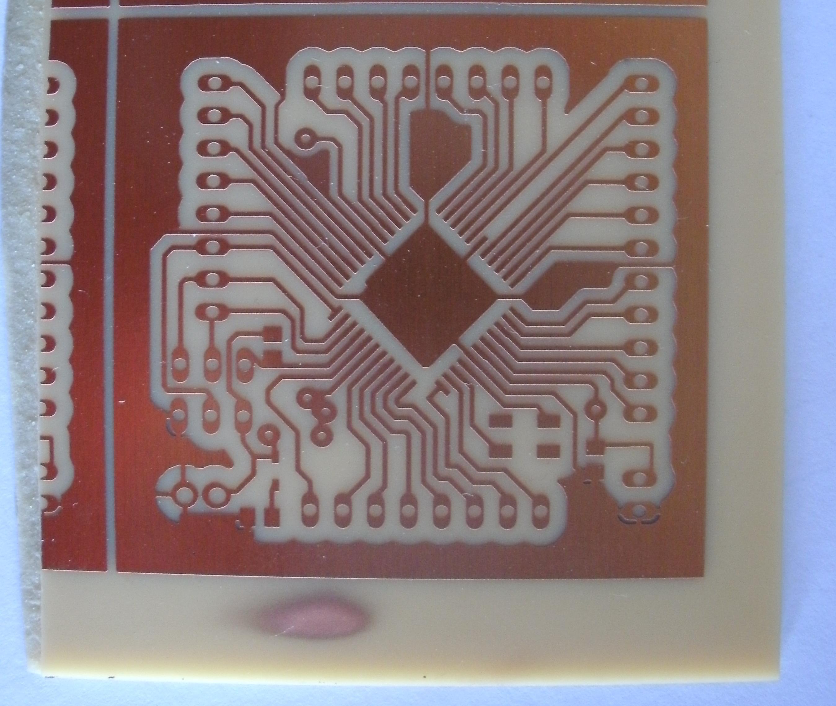

Hallo ihr,
ich habe ein Layout für den 162 im TQFP 44 Gehäuse geätzt (3min @ 4x 8W
belichtet), leider scheint da etwas nicht zu stimmen, da die
Stromaufnahme immer größer wird und der Prozessor dann abraucht.(Ich
meine da was helles bei einem Masse Pin gesehen zu haben). Das komische
daran ist das sich das Teil mit dem AVR ISP Programmer auslesen und
Programmieren lässt.
Prozessor: Atmega 162-16 TQ ( bei Reichelt bestellt)
Könnt ich euch bitte mal das Layout anschauen und mir eventuell den
Fehler aufzeigen?
- Thx
mfg
Ralph

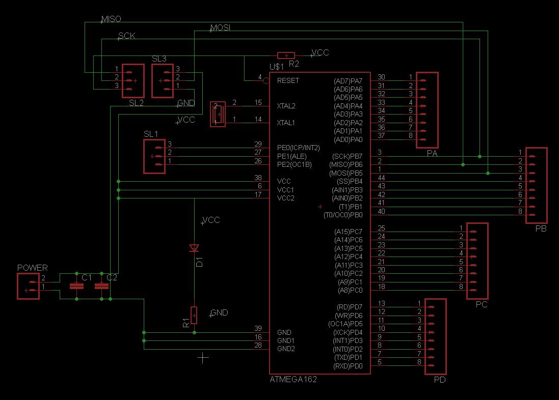

Gast #1615743
Hi
>Fehler aufzeigen?
Dazu fällt mir im Moment nichts auf. Allerdings fehlen
Abblockkondensatoren an den VCC-GND Anschlüssen. Ist das an XTAL1/2 ein
Quarz oder ein Oszillator?
Im ersteren Fall fehlen 2 Kondensatoren, im zweiten Fall die Versorgung
des Oszillators.
MfG Spess

Gast #1616098
Löte erst einmal mindestens 1x 100nF zwischen VCC und GND. Womöglich
fängt dein Netzteil an zu schwingen, was die steigende Stromaufnahme
deiner Schaltung erklären könnte. Was an deinem Board sonst noch dran
hängt, weiß nur die heilige Glaskugel.
Gruß,
Magnetus

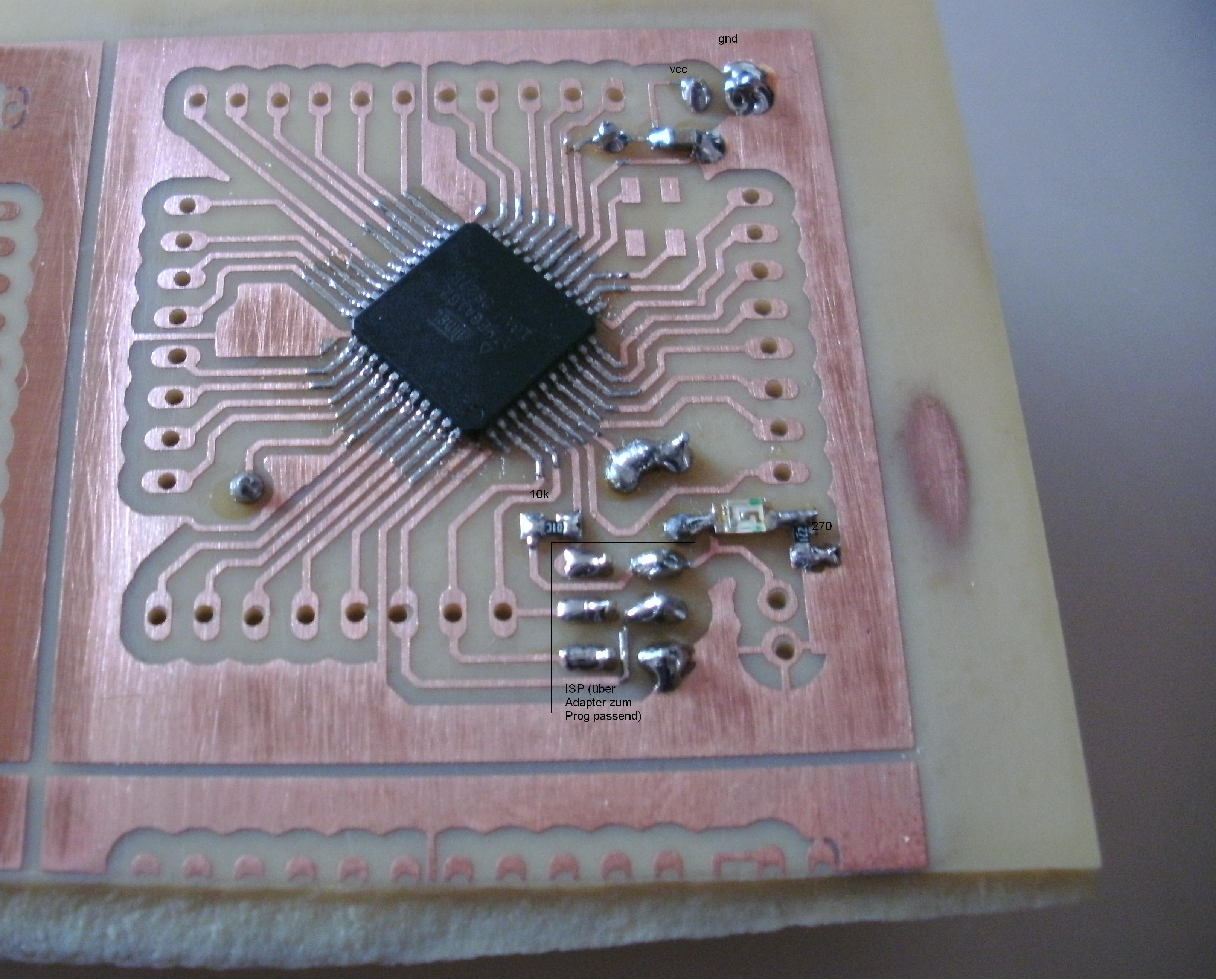

#1616240
Wenn ich das richtig sehe haste deinen Chip falsch bestückt.
Die runde Vertiefung müsste dann links liegen und nicht unten.
Also 90° im Uhrzeigersinn drehen, dann müsste es gehen.
Kann auch ein Irrtum meinerseits sein.
Gast #1616647
Ich schließe mich dem nicht an!
Der Chip ist richtig bestückt. Die Quarzanschlüsse beim ATmega162c sind
die Pinne 14/15. Wenn ich davon zurückzahle auf Pin 1 komme ich genau
bei der runden Vertiefung, die als Pin 1 Markierung dient, aus.
Da ist was anderes faul. Eventuell ein Kurzschluss unter dem Chip.

Gast #1617484
also was ich persönlich kritisch betrachte ist der Kupferrückstand neben
der Schaltung, speziell der verwaschene Rand.
Hatte mal einen ähnlichen Fall bei dem es an nicht 100% zuende geätzter
Platine lag und wohl noch feinste Kupferreste zwischen Leiterbahnen
übrig sein mussten.
Gerade zwischen feineren Strukturen ist das letzte Kupfer mitunter als
letztes sauber weggeätzt, wenn da schon eine freie Fläche stehen bleibt
ist mir das immer ein Idniz für knappe Ätzung.
Das wäre mein Vorschlag... falls verfügbar, AVR auf andere Platine Ätzen
oder runternehmen und nochmal kurz "nachätzen"...
Ciao...

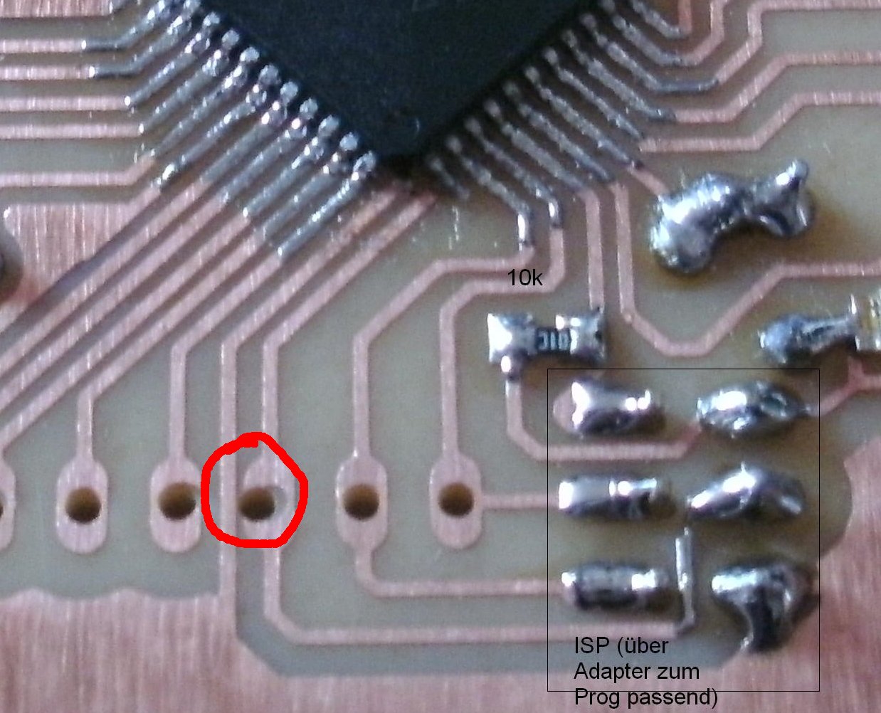

#1617505
Hallo Ralph,
schau Dir mal die eingekreiste Stelle zwischen MOSI und GND an, könnte
ein Kurzschluss sein.
Benutzt Du einen Standard-ISP-Programmer?
Wenn ja, dann musst Du den Stecker auch auf der Oberseite bestücken. Bei
Dir sieht es so aus, als ob sich der Stecker auf der Unterseite befindet
und dann ist Pin 1 mit Pin 2 vertauscht, 3 mit 4 und 5 mit 6.
Diese Annahme widerspricht allerdings Deiner Aussage, dass Du den ATmega
bereits programmieren konntest.
Viele Grüße
Michael

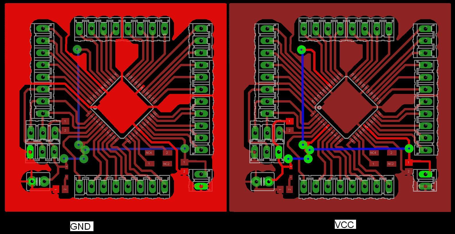

Gast #1617813
um mal ein paar Unklarheiten bzw. fehlende Angaben nachzureichen:
@Maxx dieser Rand kommt durch die Fixierung des Halters beim Ätzen
zustande, da aber der Rand und auch die gesammte Nutzfläche meiner
Meinung nach akzeptabel geätzt ist wollte ich die Platine nicht noch
länger im Ätzbad belassen. (bitte korrigiere mich wenn ich da Falsch
liege.)
Ich habe alle Pins auch gegen GND durchgemessen und nur bei den 3 Pins
bestand eine Verbindnung.
@ Master Snowman
Es ist im Moment immer noch der gleiche, einen anderen AVR müsste ich
noch haben, bei diesem will ich aber voher mit drähten an vcc und gnd
mal testen
so wie es auf dem Bild beschrieben ist. Da sollte der Proz ja nur max 10
mA ziehen...
@Michael Stämmler
Zum Standard-ISP-Programmer (AVR) dieser wird über ein entsprechendes
Adapterkabel verbunden, somit ist es zwar unschön das die Verbindung
nicht 1:1 ist, dies war aber zugunsten möglichst weniger Brücken. Die
Kommunikation funktionierte ja mal...
@ Marvin S. Es handelt sich um ein "normales" Netzteil wo man die
Spannung analg einstellen kann, mit dem Oszi betrachtet sieht die
Spannung stabiel (4,8 V Oszi und Multimeter Wert )aus.
Die 4,8 V habe ich halt nur so eingestellt damit ich auf keinen Fall zu
Viel Spannung drauf habe.
Wie bereits oben erwähnt will ich einen neune AVR nehmen und mal die
Testschaltung mit nem fliegenden Aufbau Löten, da sollte ja nix
passieren und die Stromaufnahme normal bleiben.
Gehe ich recht in der Annahme, dass wenn die Testschaltung mit einem
neuen AVR das selbe Verhalten zeigen würde, das ich dann ein paar
schrottige Atmels gekauft habe ?
mfg
Ralph

Gast #1618203
ich bin grade nicht @ Home, deshalb kann ich nicht eben schauen, in wie
weit sich die Stromwerte reproduzieren lassen, es ist aber immer noch
der gleiche AVR, nur die Stromaufnahme nimmt nun immer mehr zu.
Anfangs vermute ich mal so so 19 mA  und nun beginnt er schon bei 40
mA..
Tendenz steigend, ich vermute mal wenn ich den noch ein Paar mal unter
Spannung setze, so wird er vermutlich gleich mit 100 mA loslegen.
mfg und bis später
Ralph

Gast #1619275
naja Entlöten um die Platine ( oder eher gesagt das Teststück ) zu
retten wollte ich eigentlich nicht. Mich würde eher interesieren wie es
unter dem AVR aussieht, wobei Kurzschlüsse eigentlich messtechnisch
nicht festgestellt werden konnten.
Ich werde in nächster Zeit mal die Testverdrahtung machen, und sollte
diese OK sein so wird das Teil auf die nebenan befindliche Sachaltung (
auf der selben Platine ) gelötet. - Ich tippe dass man spätestens dann
sehen wird das das Layot + Bestüchung ok sind und der AVR eingesetzt
werden kann. (Wenn nicht hmm dann mal schauen).
mfg
Ralph
