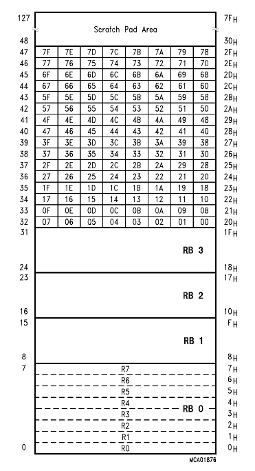

Bin gerade dabei mich in die Welt des 8051 µC einzuarbeiten. Nun liest
man hier und da, das selbiger µC im Bereich von 20h bis 2Fh einen
Speicherbereich hat, bei dem auch die einzelnen Bits eines jeden Byte
gesondert gesetzt werden können. Beispiel:
SETB 25h
Was ich jetzt nicht verstehe ist folgendes: "25h" ist doch die Adresse
eines ganzen Byte. Woher weiß dann der Assembler welches Bit gemeint
ist? Wo in obiger Anweisung steht welches Bit gemeint ist?
Folgenden Satz habe ich auch noch gelesen:
"Note, bit 25h is actually bit b5 of Internal RAM location 24h."
Warum soll die Byte-Adresse 25h eigentlich Bit 5 von Adresse 24h sein?
Bitte bringt mir Licht ins Dunkel!!! :-)
Hoffe ihr könnt mir Helfen. Danke!

Ok, ich denke das habe ich dann verstanden. Nur nochmal zu Kontrollen.
Man kann also sagen:
SETB 25h    ist das Gleiche wie   SETB 24h.5
Je nach Schreibweise weiß dann der Assembler ob es sich bei der Hex-Zahl
um eine direkte Bit-Adresse (SETB 25h), oder um eine
Byte-Adresse plus Angabe des darin befindlichen Bit (SETB 24h.5)
handelt.
Stimmt das so?
