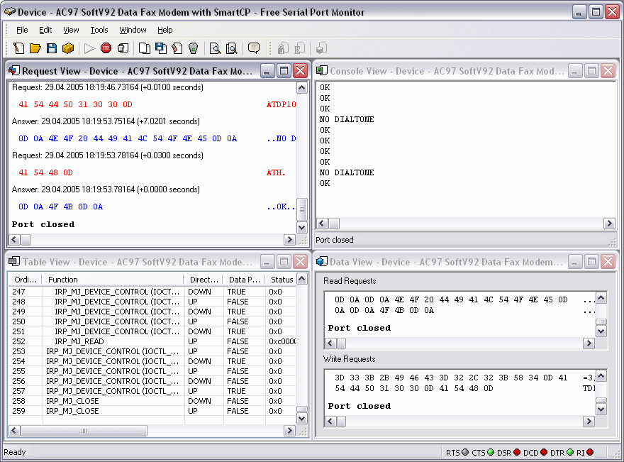

Mittlerweile habe ich 4 "Free Serial Port Sniffer" oder sowas
ausprobiert, jedes ist anders, aber die File-Write-Funktion kann leider
keins, oder erst nach einer erfolgreichen Registrierung, also nix mehr
mit Freeware...

> Ich weiß nicht, ob das deinen Logging-Ansprüchen gerecht wird, aber ich
> benutzt die Freeware von http://www.serial-port-monitor.com/ .
> Funktioniert auch mit USB-RS232 Ports.
Ja, das ist eins von den vieren, die ich probiert habe, aber auch damit
geht kein File-Write
