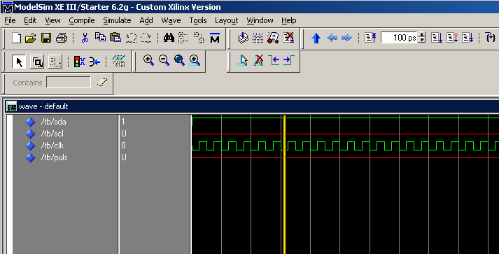

Hallo ! Frage wieso werden im modelsim aus dieser tb keine signale
generiert, zumindest clk müsste sich ja periodisch änder aber es sieht
so aus als ob überhaupt keine signale aus ISE an modelsim weitergegeben
werden

Wahrscheinlich, weil alle dein Ports als INOUT deklariert sind.
Zumindest das clk Signal geht nur in deine UUT hinein, ist also für die
UUT ein IN port.

In meinem Modelsim tackert Deine Clock jedenfalls los:
$ vlib work
$ vcom tb.vhd
Model Technology ModelSim XE III vcom 6.2g Compiler 2007.02 Feb 22 2007
-- Loading package standard
-- Loading package std_logic_1164
-- Loading package numeric_std
-- Compiling entity tb
-- Compiling architecture behavior of tb
** Warning: [4] tb.vhd(29): (vcom-1207) An abstract literal and an identifier must have a separator between them.
$ vsim -gui tb
> add wave -r *
> run 1 ms
Duke

Danke für eure antworten, tuckert bei dir clk automatisch los oder musst
clk(mit rechte maustaste) auf clock setzten ?
was müsste ich schreiben wenn sich SCL automatisch ändern soll also
zeitgesteuert z.B.: 10ns '1' und dann wieder 10ns '0'  usw.

ich glaub inzwischen dass das problem wo anders liegt weil, einmal
funktionierts und schaltet zw. 0 und 1,  dann wieder bleibt das SCL
signal rot und ich kann es nur "händisch" auf 1 bzw 0 setzen
FPGA schrieb:
> dann wieder bleibt das SCL signal rot
Rot=Undefined.
Das kommt, weil es vermutlich von 2 Treibern gleichzeitig mit '0' und
'1' angesteuert wird..
