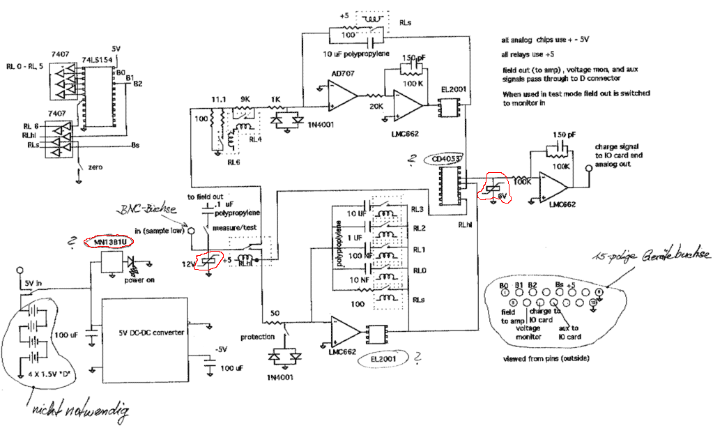

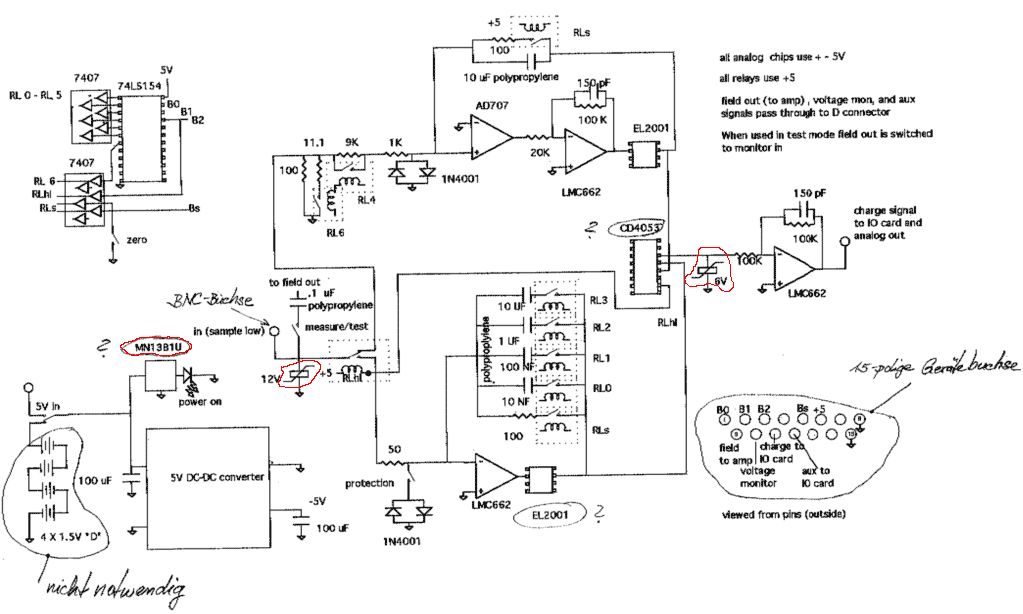

in meinem Praktikum soll ich ein Layout für eine vorliegende Schaltung
entwerfen (da diese bisher nur auf einer Lochrasterplatine aufgebaut
ist). Vorher würde ich allerdings gerne diese Schaltung (siehe Anhang)
komplett verstehen. Vielleicht könnte mir hier jemand ein wenig auf die
Sprünge helfen.
Die Schaltung selbst wird zur Polarisationsmessung eingesetzt, und zwar
bei Piezoelementen. Zur Charakterisierung von unterschiedlichen
Piezoelementen wird jeweils die Dehnung sowie die Ladungsverschiebung
des Elementes gemessen. Die obige Schaltung soll die
Ladungsverschiebung messen - wie ist mir allerdings nicht ganz klar.
- Eventuell könnte mir jemand bzgl. der Schaltung auf die Sprünge
helfen?
- Um was für Bauteile handelt es sich bei den zwei rot eingekringelten
Symbolen, neben denen einmal 6V und einmal 12V steht?
- Um welches Bauteil handelt es sich bei dem rot eingekringelten
MN13B1U? Leider habe ich hierfür bisher kein Datenblatt gefunden.
Vielen herzlichen Dank für Eure Hilfe.
Gruss Harald

Such mal nach MN1381. Das ist ein Resetgenerator. Was der da soll darfst
du mich aber nicht fragen.
Das andere Schaltzeichen, so muss ich peinlicherweise gestehen, sagt
mir auf Anhieb aber auch nichts. Ich koennte mir aber vorstellen das es
ein Ueberspannungsableiter sein soll weil Piezo recht hohe Spannungen
abgeben koennen.
Olaf

Das sind Varistoren, spannungsabhängige Widerstände. Bei Überschreiten
einer bestimmten Spannung werden sie niederohmig und können so
Überspannungen vermeiden.
