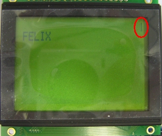

> kann mir jemand sagen, was es mit dem Spalten/Zeilen  auf sich hat. Mein
> Display ist fest programmiert auf 32 Spalten. Wieviele Zeichen in eine
> Zeile passen scheint damit ja nix zu tun zu haben.

Es ist ein T6963c mit 128x64 Pixeln.
Aber in eine Zeile passen keine 32 Zeichen, sondern nur 20 Zeichen.
Dann kommt ja noch dazu dass z.B. da i nur ein Pixel breit ist.
Zur Zeit verwende ich noch den internen Zeichengenerator.
Dann ist 32 falsch. Beim T6963c sind die Spalten die Byte/Zeile. Wenn
Fontselect auf 8 Bit eingestellt ist, hat dein Display 16 Spalten.
Ist egal. Ein Zeichen ist 8 Bit breit.
MfG Spess

du hast natürlich recht, dadurch dass das i in der Mitte steht, fällt es
nicht weiter auf. 6 Pixel breit stimmt natürlich, ich hatte den Leeraum
vergessen mitzuzählen.
Wie kann es aber passieren, wenn ich den Text am Rand überlaufen lasse,
dass dann ein Teil des Zeichens abgeschnitten ist?
Weil 128/6= 21,333333.... ergibt. Dann solltest du die Spalten auf 22
einstellen. Sonst wird das letzte Zeichen in der nächsten Zeile noch
einmal ausgegeben.
