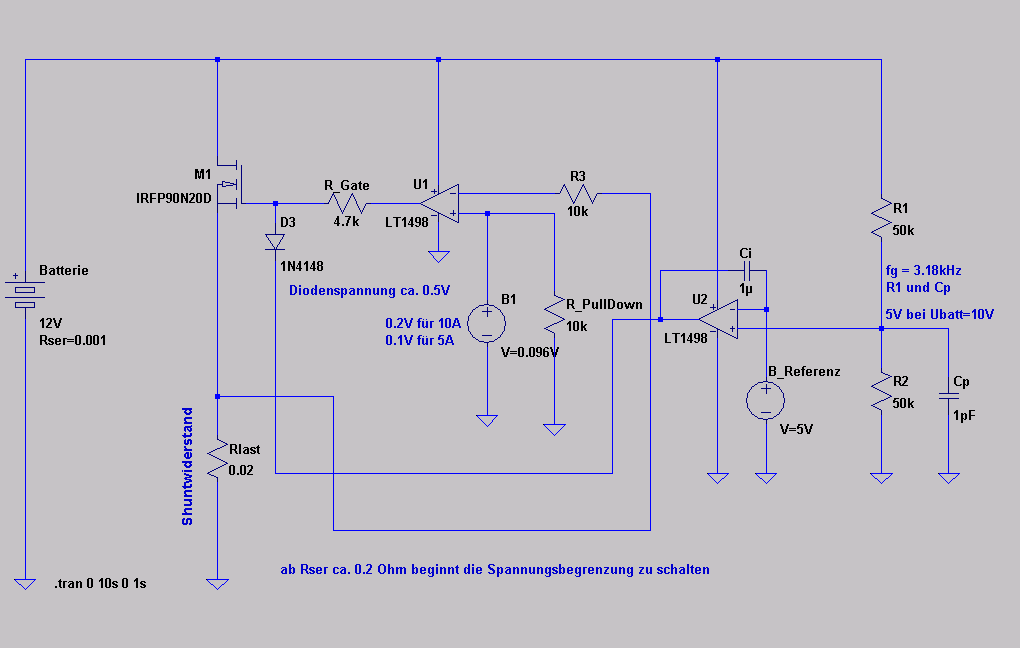

also ich habe eine simple spannungsgesteurte stromquelle. über einen
shunt (20m Ohm) messe ich die Spannung zurück. und vergleiche sie mit
dem Soll spannung (B_Control) die von einem µC geliefert wird. Da die
20m OHm sehr klein sind und ein hoher Strom fließt durch den Shunt und
FET (10A) stimmt bei mir die rückgemessen Shuntspannung nicht ganz. Wie
soll ich dies nun beim Layout machen, wegen den Massen, damit ich die
Spannung genau zurück messe.
danke Michael
PS: Der shunt widerstand hat keine Sense Anschlüsse

Michael Schuler schrieb:
> Wie soll ich dies nun beim Layout machen, wegen den Massen, damit ich die
Du musst den Fußpunkt der Referenz direkt am Widerstand anschließen, so
wie du es bereits mit R3 gemacht hast. Gar nicht erst mit Massesymbol
zeichnen, sondern direkte Linie zum Shunt ziehen.
Im Layout die Power von der Lötseite zum Widerstand führen und die
Fühlerleitungen (R3 und Referenz-Masse) von oben. Dann bekommst du einen
Vierpol.
Grüße, Peter

#1618289
> was meinst du mit der Power von der Lötseite zum widerstand
> führen.......?
Ich gehe mal davon aus, dass du eine Doppelseitige Leiterplatte machst.
Ein Shunt-Widerstand als Vierpol hat 2 Anschlüsse, durch die der Strom
fließt und 2 weitere, die näher am Widerstand sind, als
Fühleranschlüsse.
Um das nachzuempfinden, führst du nun die Leiterbahnen, die den Strom
führen, auf der Lötseite an den Widerstand heran und schließt die
Fühlerleiterbahnen auf der Oberseite an.
Ersatzweise bei einseitigem Layout müssen Last- und Fühlerleitung von
entgegengesetzten Seiten an das Pad herangeführt werden. Also =O- -O=,
wobei hier O die Pads des Widerstandes sind und = bzw. - die
verschiedenen Breiten der Leiterbahnen meint.
Damit vermeidest du, die Spannungsabfälle auf der Leiterbahn mit zu
messen.
Grüße, Peter
