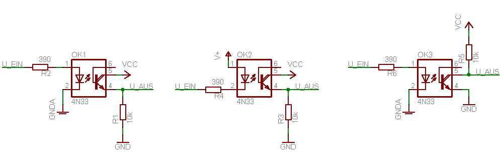

Ich möchte mit einem Optokoppler eine galvanische Trennung realisieren
um meine IC's zu schützen.
Da ich aber noch nie mit Optokopplern gearbeitet habe stellen sich mir
einige Fragen:
1. bezogen auf das linke Bild: (VCC ist bei mir +3,3V.) Wozu dient der
10K Widerstand gegen Masse? Der Ausgang (Pin 4) geht bei mir direkt auf
den Pin des IC's, da macht er als Pullup-Widerstand Sinn. Aber kann ich
mir diesen Widerstand theoretisch sparen oder hat er eine tiefere
Bedeutung? Sollte ich den Strom auf den Pin meines ICs über einen
Widerstand begrenzen um das Bauteil und den Optokoppler nicht zu
beschädigen?
2. bezogen auf das linke Bild: (VCC ist nun +24V, Uein ist +3,3V.) Den
330er Widerstand muss ich anpassen, dass ist mir klar. Nur, kann ich mit
der kleinen Spannung problemlos die größere Spannung schalten? Brauch
ich hier den 10k Widerstand?
Ich hatte folgenden Optokoppler ins Auge gefasst, kann ich den für mein
Vorhaben nutzen?
Typ. Vorwärtsspannung: 1,25 V
Typ. Vorwärtsstrom: 20 mA
Max. Vorwärtsspannung: 1,4 V
Max. Vorwärtsstrom: 50 mA
Collector-Emitter-Spannung: 35 V
Collector-Strom: 50 mA
Da ich über den Transistor mehr als 50mA schicken werde muss ich
zusätzlich noch einen Transistor nachschalten, richtig?
Auch wenn die Fragen zum Teil ein wenig dämlich sind stelle ich sie
trotzdem um sicher zu gehen, dass meine Annahmen richtig sind, daher
Entschuldigung dafür.
Gruss Andi

Gewöhnlich ist bei Optokopplern ein mindest garantiertes
Stromübertragungsverhältnis in Prozent angegeben. Daraus, und aus den
Grunddaten des Optokopplers, sollte alles weitere hervor gehen.
Da der Optokoppler nur für digitale Signale vernünftig brauchbar ist,
sollte es eine Kleinigkeit sein, Vor- und Lastwiderstand zu berechnen.
Du hast zwar alle möglichen Daten angegeben, aber nicht den
Koppelungsfaktor. Der sollte im Datenblatt stehen.

Nur, was genau sagt dieser Prozentwert aus? Ist dass das Verhältnis von
Basis-Strom zu Collektor-Strom?
Welchen Strom kann ich damit in etwa schalten?

AJ1 schrieb:
>CTR: 20 - 400 %
>Verhältnis von Basis-Strom zu Collektor-Strom?
Es ist das Verhältnis von Collektor-Strom zu Vorwärts-Strom.
Angenommen, CTR beträgt 20%. Dann ist der Ausgangsstrom 20% vom
Eingangsstrom. Ja, das ist bei den Dingern oft so, daß man mehr Strom
einspeisen muß, als man heraus bekommt.
Den Strom, den du maximal schalten kannst, liegt beim Kollektorstrom.
Liegt der Vorwärtsstrom bei 20mA, hat man bei CTR 20% nur 4mA
garantierten Kollektorstrom. 20% muß man als Berechnungsgrundlage so
annehmen, da die Werte bis 400% eben nicht garantiert sind. Bei so einer
breiten Streuung, mußt du mit dem geringsten CTR-Wert rechnen.
Hast du mal einen Link zum Datenblatt?
