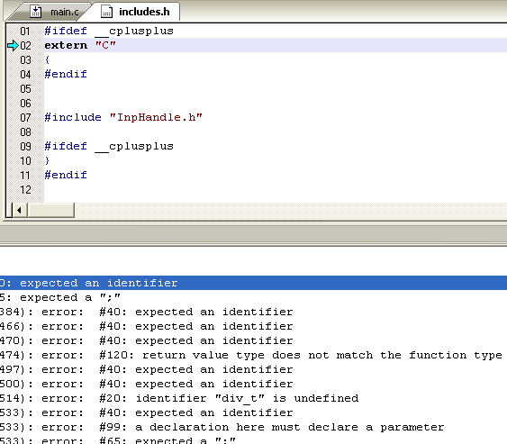

OP
Hallo Jürgen,
in meiner main.c steht jetzt:
#define __cplusplus
#include "includes.h"
die includes.h ist als Bild im Anhang; daraus ersichtlich ein Teil der
Fehler die dann entstehen... Die ersten beiden beziehen sich auf
includes.h, die restlichen alle auf stdlib.h
Was mache ich falsch?
Viele Grüße, Mirco
das define __cplusplus brauchst Du nicht das macht der compiler.
Zudem würde ich nicht den ganzen Header so einbinden sondern das extern
C in den Header verschieben.
Wenn der Header dann vom Compiler (c oder c++) aufgerufen wird weiß er
wie er damit umzugehen hat.
