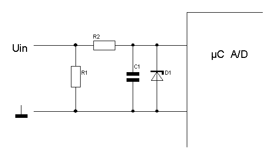

Moin,
ich versuche gerade meinem Projekt einen Akkuwaechter fuer die
Autobatterie hinzuzufuegen. Die 12V auf max 5V herunterteilen ist ja
kein Problem, nur wie schuetze ich am besten den A/D Wandlereingang des
Atmega16 vor den Spannungsspitzen aus dem Bordnetz? Reich ein 14V
Varistor und ne 12V-Z-Diode gegen GND? (Glaubs fast nicht, waer ja auch
zu einfach....)
Danke im Voraus und mfG,
André

Darf ich mal einspringen ?
Im Anhang ist ein Prinzipschaltbild.
Die Z-Diode begrenzt die Spannung am Port
R2 zusammen mit C1 sorgen dafür das die Spitze die Z-Diode nicht
"Überrascht".
Desweiteren begrenzt R2 den Strom durch die Z-Diode.
Die Z-Diode sollte ein möglichst schneller Typ sein.
R1 hat in diesem Falle eher Symbolischen Character und sollte bei
Hochohmigeren Quellen für eine Entladung sorgen.
Kann also wegfallen.
Natürlich könnte man es noch weitertreiben aber in dieser Form reicht
das eigentlich.
Die Dimensionierung der Bauteile muß natürlich den Anforderungen
angepasst werden.
Da es hier nicht auf geschwindigkeit ankommt kann man ruhig großzügig
sein.
Hmm, dazu hab ich nun noch ne Frage: Ueber die Z-Diode wird die Spannung
ja auf der Zenerspannung der Zdiode gehalten (wenn ich jetzt nicht aufm
Schlauch steh...). Sie wuerde dann ja erst darunter sinken, wenn Uin <
der Zspannung ist. Damit muesste ich ja bei einer 5,1V Diode warten,
bis die Akkuspannung unter 5,1V faellt, oder?
Danke und mfG,
André
