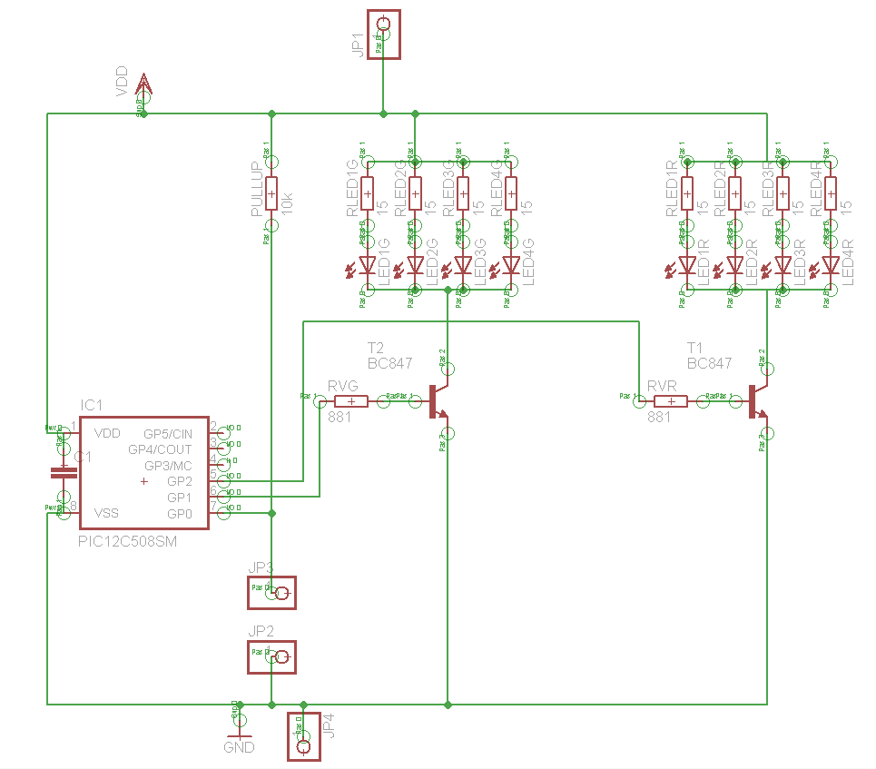

ich will ein kleines PIC-Projekt in Assembler beginnen.
Als PIC verwende ich einen 12F508.
Betriebsspannung sind 3 Knopfzellen mit jeweils 1,4V und 650mAh, also
4,2V.
Folgende Funktionen sollten realisiert werden:
Wenn ein Schalter (Reedkontakt) geschlossen wird, soll für 2min30s 4
rote LEDs leuchten.
Nach den 2min30s sollen 4 grüne LEDs leuchten, bis der Schalter wieder
geöffnet wird. (Wenn möglich sollen die LEDs getaktet werden, damit die
Knopfzellen länger halten.)
Außerdem soll der PIC in Standbye-Betrieb gehen wenn er nicht gebraucht
wird.
Habe mal eine PAP gemacht. Kann dass so gehen oder sollte ich anders
vorgehen?
PS: Werte im Schaltplan stimmen nicht mehr, geht nur um die Schaltung an
sich
OP

die LEDs leuchten nur 8sec statt 2,5min. Als Quarz wird das interne mit
4Mhz verwendet
>               ;1280*(*256*5)=1638400
>               ;1634800*(4*23)=150732800µs=150,73s=2,5min
Überleg doch mal was an diesen Timing Berechnunegn falsch sein könnte.
>               ;(256*5)=1280
Die ist richtig, zu dazu kommen noch die 5 Takte aus der zweiten
Schleife also 1280+5 und das mal 256 Durchläufe ergibt 328960 plus
nochmal 4 für die letzte Schleife und das mal 23 sind summa sumarum
7566172 ergibt bei 4MHz Takt eine Zeit von 7,566 Sekunden.
Passt also ganz Genua.

so, habe jetzt dass nächste Problem:
Ich will eig. den GP0 als Eingang verwenden. Doch er erkennt High nur,
wenn ich ihn auf VDD direkt anschließe. Den Schalter mit dem
Pullup-Widerstand bekommt er nicht auf die Reihe.
Das komische jetzt jedoch ist, dass wenn ich den GP4 als Eingang
verwende, dieser optimal funktioniert mit dem Schalter und Pullup.
Ist dass immer so, oder muss ich den GP0 noch anders konfigurieren?
