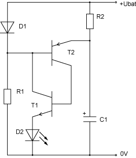

#1618204
Du kannst folgendes bauen:
- eine normale Blinkschaltung, mehrere LEDs paralell
Du musst nen bisschen probieren, bis du ca. 1Hz erreichst - oder
rechnen.
Die Schalttransistoren müssen nen bisschen mehr Strom abkönnen.
- Normale Blinkschaltung mit Transistor statt LED, dieser schaltet die
LEDs
Du musst nen bisschen probieren, bis du ca. 1Hz erreichst - oder rechnen
kleiner Strom im Flipflop
- Mic mit LEDs an den Ports
Kannst ziemlich viele verschiedene Muster erzeugen; Takt ist leicht
einzustellen.
AVR-Tutorial!
Und: Ein großer Kondensator oder etliche paralell zum "Nachleuchten" ...
das Ganze geht dann auch noch "weich" an.
Für mehr brauchst du eine zweite (nicht geschaltete) Spannung zum
Versorgen der LEDs und Logik.
Grüße,
Lukas
PS: Ne "normale Blinkschaltung" also ne astabile Kippstufe erkläre ich
mal nicht. GIDF. Nur solltest du dann die eine der üblichen LEDs durch
deinen Schalttransistor oder LED-Bündel ersetzen und die andere durch
einen Wiederstand, da du ja nur an/aus- und nicht A/B-Blinken haben
willst.

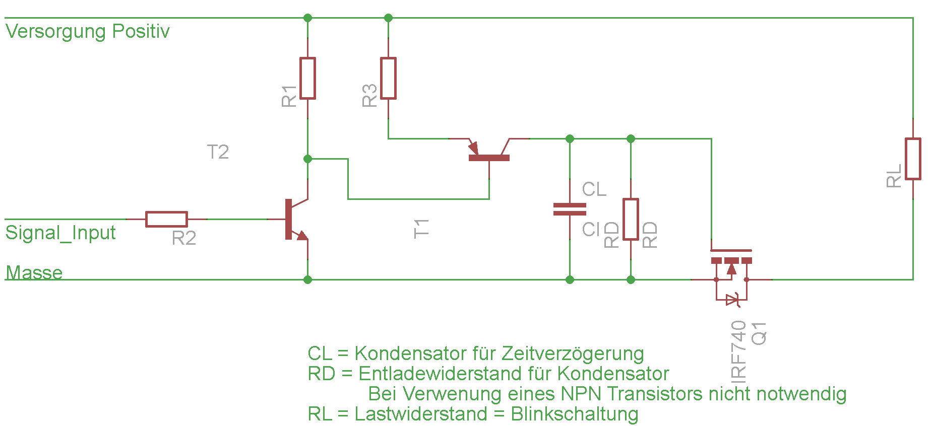

#1618314
Das ist natürlich was ganz was anderes.
Man könnte das einfach mit einem Zeitverzögerungsglied bauen. Ein
Transistor oder besser MOSFET der einen Widerstand und Kondensator am
Gate hat und dann die daran angeschlossene Blinkschaltung noch genau so
lange eingeschaltet lässt, dass die LEDs noch 5 mal blinken.
P.S. Ob die Schaltung funktioniert hängt davon ab wie kurz der Impuls
ist. Wenn er zu kurz ist hilft nur die Lösung mit einem AVR.
MfG Gregor

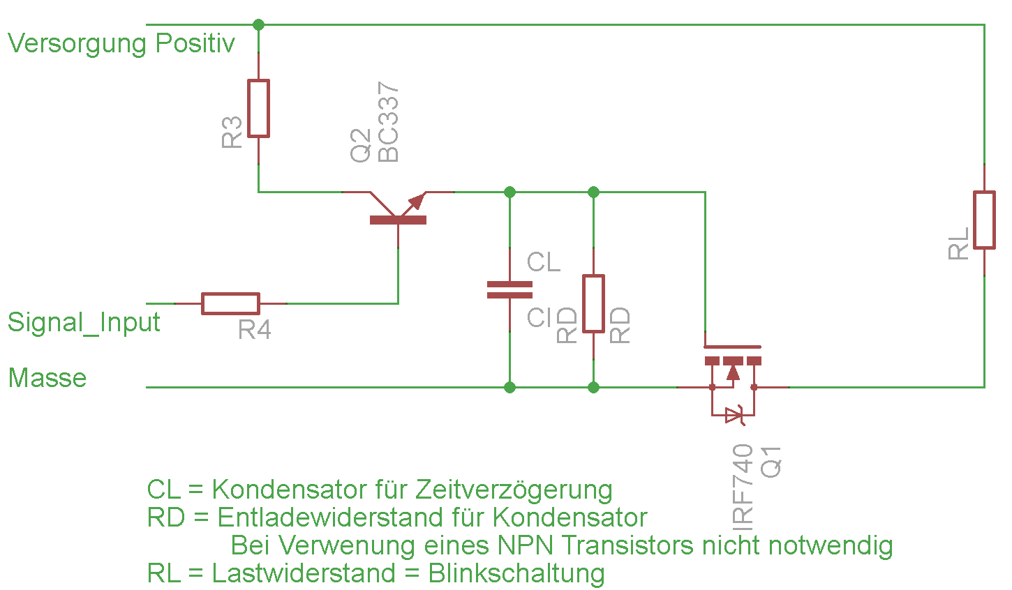

#1618362
> MfG Gregor
Bei meiner obigen Schaltung hat sich ein Fehler eingeschlichen. Der
Transistor der den Kondensator lädt muss ein PNP Typ sein!.

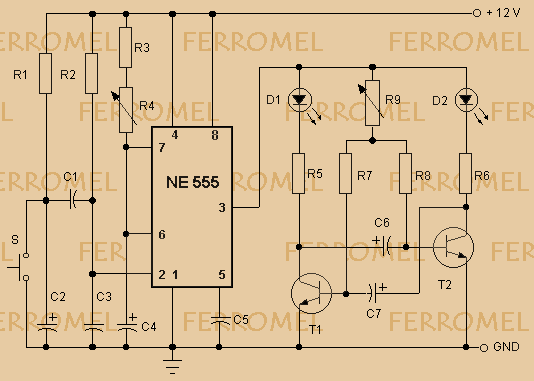

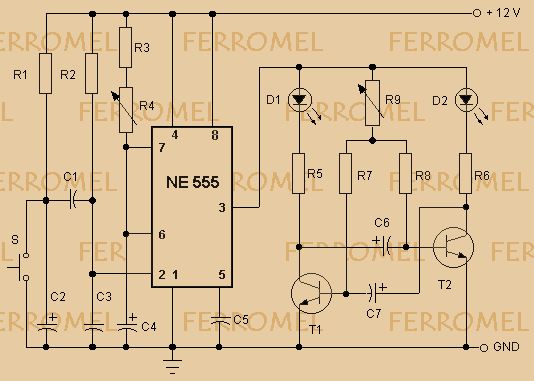

kann mir jemand diese schaltung auf nur ein blinklicht umbauen ?
welche bauteile muss ich fehlen lassen ?
und was muss ich ändern um die schaltung mit 5 volt statt 12 volt zu
betreiben ?
gruß
Gast #1618524
das ist klar :)
muss ich die fehlenden bauteile überbrücken oder diesen anschluß fehlen
lassen ?
funktioniert die schaltung mit 6 volt ?
oder muss ich links im bild was ändern ?
gruß

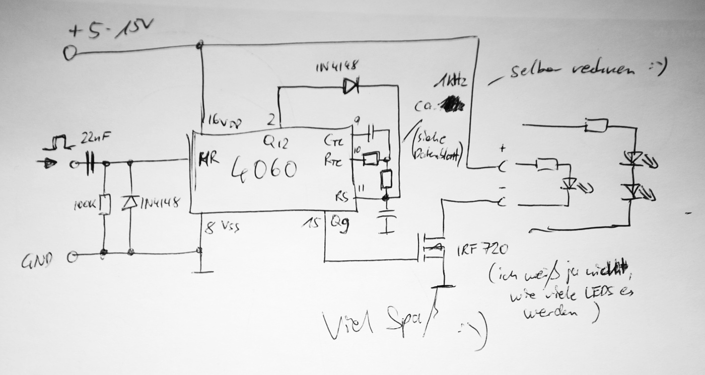

Gast #1619096
@ physiker
ich habe mein problem bereits 3 mal genannt
ich habe nicht die möglichkeit zu programmieren ...
ich brauche einfach eine kleine monoflopschaltung die ich an 6 volt
betreibe !!!
das kann doch nicht so schwer sein
brauch doch nur einen schaltplan mit bauteilplan
gruß
