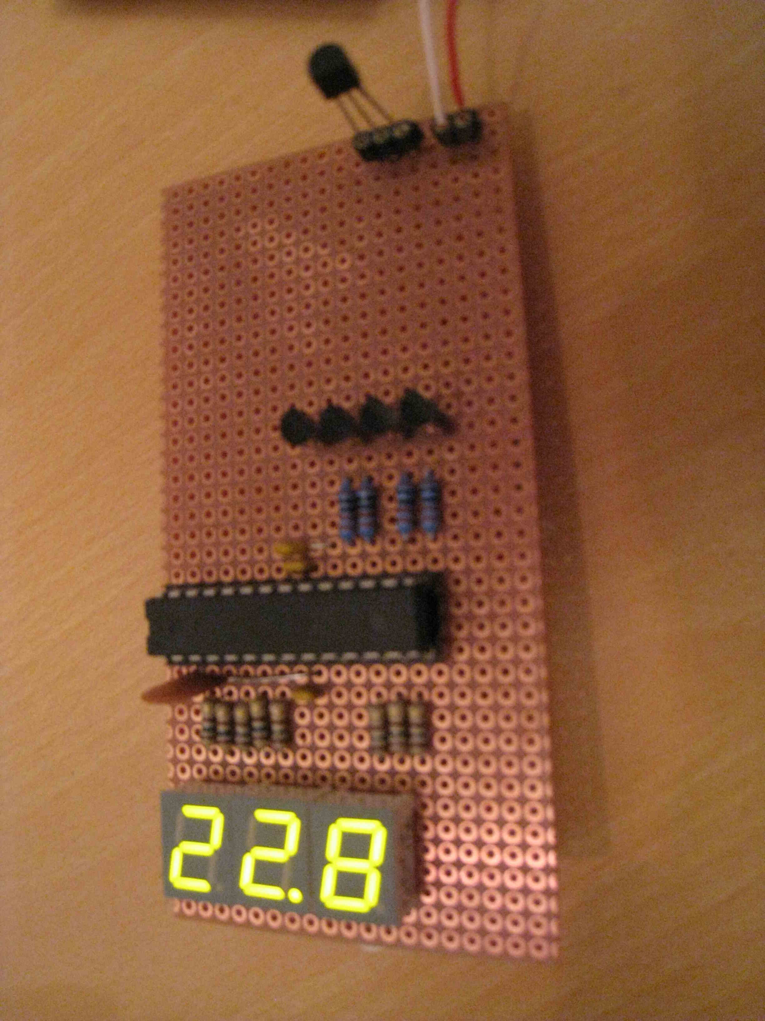

#1618419
Hi Steffen,
bin zurzeit an genau dem gleichen Projekt.
(s.Anhang)
ALso Sensor verwende ich den LM35CZ.
Die Genauigkeit von 0,1°C wirst du ohne vorgeschaltetem OP nicht
erreichen, so meine Einschätzung!
Ich verwende bislang den Atmega8 mit internen 2,56V Referenzspannung.
Ohne vorgeschaltetem OP erreiche ich nicht die Auflösung von 0,1°C.
(Bei meiner Anzeige gibt es dann nur ,2 .. ,5 .. ,8 .. ,0 )
Beim Op könntest du ja Präzisionswiderstände nehmen mit 0,1% Toleranz ;)
Grüße

#1618485
Falk Brunner schrieb:
> AUFLÖSUNG und nicht GENAUIGKEIT
richtig sorry...
> Naja, im Wesentlichen einen Offset und Verstärkungsfehhler, welche man
> aber duch eine Zweipunktkalibrierung ausgeleichen kann und muss.
Offset dürfe doch nicht sehr ins Gewicht fallen oder?
wenn er die Spannung des LM35 um z.b. 10 verstärkt, sind es 100mV/°C des
LM35.
Der Offset von z.b. 2mV ist hier doch vernachlässigbar.
Oder liege ich wieder falsch?
