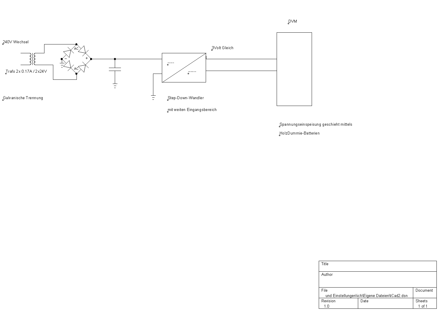

Hallo
Damit ich nicht in die MMM - Falle (wer misst misst Mist) tappe
wuerde ich mich freuen , wenn ein Messspezialist das mal querlesen tut
und mir hier postet ob ich richtig liege oder ob ich mich verrenne.
Will man mit einem DVM (serielle Schnittstelle) Langzeitmessungen machen
(Speziell an der Netzspannung),
wird man bald feststellen das die eingebauten Batterien/Accus leer sind.
Da kommt einen schnell die Idee ich zwacke mir die 3volt aus meiner
Auswerteschaltung
ab.
Ich glaube , da hat man sich nichts Gutes angetan.
Bei sowas wird doch die Optische rs232 Schnittstelle uebergangen. oder
liege ich da falsch?
Ich habe ein Bildchen rangehaengt .
Diese Loesung kostet leider ein paar Cent, aber ich glaube es fuehrt
kein weg daran vorbei.
Da ich aber auch nicht "Zwerg Allwissend" bin Hier meine Frage
Muss ich das so aufbauen oder kann ich auch ein fertiges Steckernetzteil
z.B input 100 bis 240V Wechsel / Output geregelte 3Volt gleichspannung
Verwenden.
Stellen solche Steckernetzteile automatisch eine Galvanische Trennung
her ?
> Auswerteschaltung ab. Ich glaube , da hat man sich nichts Gutes angetan.
Richtig, die gemessene Spannung darf bei DMMS in aller Regel keinen
Bezug zu seiner Versorgungsspannung haben.
Die optische Schnittstelle des DMM ist komplett vom Messkreis getrennt.
Ob sie auch von der Versorgung des DMM getrennt ist, sagt das
Datenblatt.
> her ?
Ein Stecker-Netzteil ist vom Netz galvanisch getrennt. Kannst du nehmen.
Stecker- Schalt netzteil (Switching Adapter) ist von Vorteil, da dort
die Ausgangsspannung auf jeden Fall geregelt ist. Bei einem
50Hz-Trafo-Steckernetzteil könnte ja nach Ausführung die
Ausgangsspannung auch mal auf 5..7V hochgehen.
