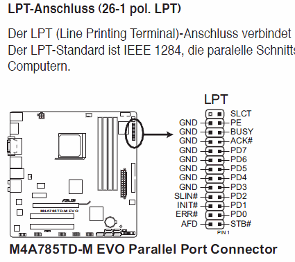

Servus ihr lieben,
ich besitze ein atmega8 und würde den gerne programmieren als einstieg.
dazu hab ich mir jetzt mal das tutorial hier durchgelesen und alles
soweit nachgebaut. jetzt brauche ich ein isp-programmer und da hab ich
mir überlegt (da nicht viel geld) das ding selbst zu bauen. anleitung
ist super und die meisten sachen soweit da.
Problem: Mein eeepc oder mein Rechner (Mainborad: M4A785TD-M EVO) haben
kein Druckerport (lpt) also was tun ?
Hat jemand ne Idee?
Ich dachte eher an sowas wie Isp-programmer bauen mit USB-Anschluss?
der lpt-Usb-adapter soll ja nicht funktioniern!!
oder villeicht was mit com-port basteln den hab ich nämlich am o.g.
mainboard.
danke für hilfe
mfg
jens

RTFM (scnr)
wenn die CPU oben ist und rechts die DIMM-Slots, ist rechts daneben eine
Steckerleiste -> LPT (siehe Bild)

Super !!
Alle antworten waren einfach nur hilfreich tolles forum. Ich werd
erstmal gleich den lpt stecker am mainbord nutzen wusste echt net das
ich den hab. Nebenher werd ich dann an einer USB-Lösung arbeiten für den
eeepc danke erstmal im vorraus.
