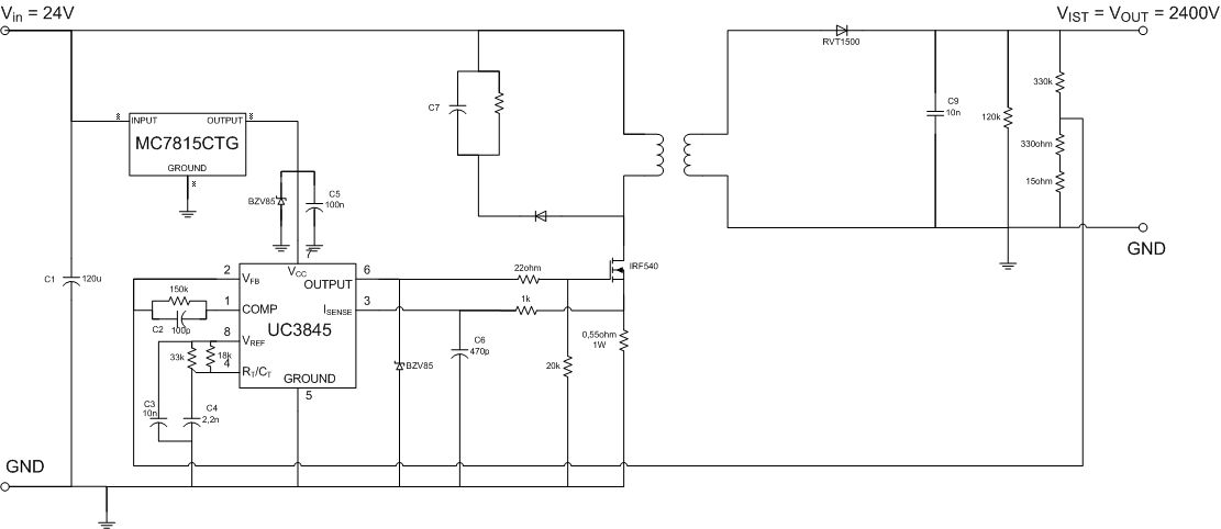

Ich habe ein Sperrwandler gebaut:
Eingangsgleichspannung: 24V
Ausgangsgleichspannung: 2400V
Ausgangleistung       : 48W
Eingangsleistung      : 60W
Schaltfrequenz        : 33,33kHz
Betriebsart           : DCM(Discontinuos Current Mode)
E i nschaltzeit       : 40% von T
Abmagnetisierungszeit : 40% von T
Ich habe einen PWM Controller (UC3845) gefunden und möchte, dass die
Ausgangsspannung (IST-Spannung)
skalierbar wird (z.B. von 500V bis 2400V). Aus diesem Grund muss ich die
Vref über ein Potentiometer ändern können, oder ?
Im Datenblatt ist die Vref konstant (glaube ich).
Meine Frage ist :
  Kann man überhaupt Vref ändern ?
  Falls ja, wie ?
Ich wäre euch sehr dankbar, wenn Sie mir eine Antwort geben.
Mit freundlichen Grüssen

Die schematische Innenschaltung im Datenblatt des UC3845 besagt,
dass der eine Eingang des error amplifiers fest auf 2,5 V liegt,
damit kann man die Referenzspannung offenbar nicht ändern.
Allerdings kannst du natürlich den zurück geführten Teil der
Ausgangsspannung mit einem Potenziometer variieren.  Man sollte
sich allerdings bei den hier gewünschten Spannungen und Leistungen
über die Betriebssicherheit Gedanken machen, also bspw. was
passiert, wenn der Schleifer des Potenziometers abreißt, sodass
von der Ausgangsspannung nichts mehr zurück geführt wird.  In
diesem Moment würde der UC3845 versuchen, immer mehr "nachzulegen".
Ich könnte mir vorstellen, dass man dem mit einer hochohmigen
Rückkopplung von +5 V (Anschluss Vref) entgegen wirken kann:
solange das Potenziometer intakt ist, wirkt sich der hochohmig
eingespeiste Strom kaum auf die Regelung aus, da der Spannungs-
teiler relativ niederohmig ist (im unteren Teil, der gegen Masse
geht).  Wenn das Potenziometer eine Unterbrechung am Schleifer
bekommt, dann regelt jedoch dieser Strom die PWM herunter.
Besser wäre noch eine Art "Not-Aus", die über einen zweiten
Spannungsteiler unabhängig arbeitet.
Vergiss nicht, die Spannungsteilerwiderstände entsprechend
spannungsfest auszusuchen (normalerweise als Reihenschaltung
mehrerer Widerstände).  Ich hoffe mal, du meinst das mit den
330 kΩ nicht ernst -- dieser Widerstand würde 17 W umsetzen...
Gast #1619835
danke Jörg,
das mit dem Spannungsteiler habe ich angepasst (oben 330M und unten
330k+15k). danke für die Bemerkung.
das mit der Eingabe der Usoll wird nicht anderes funktionnieren. da wenn
ich ein Poti am Spannungsteiler anschliesse und die Last ändere, wird
sich meine Ausgangsspannung nicht änderen, weil mein Regler dafür sorgt
dass Uaus auf  2400V bleibt. Was ich möchte ist die Eingabe von Usoll
und zwar über den Regler.
Kennst irgenwelche Controller, die sowas gewährleisten ????
danke
#1619862
Zizou schrieb:
> danke Jörg,
> da wenn ich ein Poti am Spannungsteiler anschliesse und die Last ändere,
> wird sich meine Ausgangsspannung nicht änderen, weil mein Regler dafür
> sorgt dass Uaus auf  2400V bleibt.
?? Der Regler weiß nur das, was du ihm über den Spannungsteiler
mitteilst, also:
Wenn du die 15kOhm z.B. durch ein 100kOhm Poti ersetzt, kannst du die
Ausgangsspannung um etwa +/- 10..15% ändern.
Grüße, Peter

#1625906
Alles was du tun must ist in deinem Spannungsteiler (330M , 330K + 15K)
den unteren Widerstand durch ein Poti ersetzen.
Deine Ausgangsspannung ergibt sich doch zu:
Uout = Uref * )(330M + 330K + 15K) / (330K + 15K) + 1)
Wenn du nun die 330K+15K durch ein Poti ersetzt aendert sich dein
Teilerverhaeltnis und damit auch deine Ausgangsspannung.
Das das Poti hier im Fusspunkt des Spannungsteilers liegt geht bei einem
eventuellen Defekt die Spannung auch nicht hoch sondern sie wird
kleiner.
Es kann sein das du parallel zu dem 330M Widerstand noch ein kleines C
schalten must zwecks besserer Regeldynamik.
Gruss Helmi

Gast #1626000
>Wie soll er das den merken ?  Der Regler sieht nur die Spannung am
>Spannungteilerausgang. Und die haelt er auf 2.5V.
bei       2400V ist  Vfb = 2,5V
und bei   2000V ist  Vfb = 2V
das macht eine Regeldiffirenz von 0,5V.

#1626045
Das stimmt so nicht !
Du hast dort einen Regler drin und der macht dir deine Regeldifferenz zu
Null. Also hast du da am Mittelpunkt des Teilers 2.5V anstehen.
PWM Controller für Sperrwandler schrieb:
> wenn man den unteren Teil des Spannungsteilers durch ein Poti variiert,
> ändert man die Regeldifferenz, die ja sowieso im Regler minimiert werden
> soll um die Gleiche Spannung zu bekommen (2400V).
> Also der Snoop hat schon Recht (ersten Grundlagen der Regelungstechnik).
Dann schmeiss die ersten Grundlagen mal weg.
Die Regeldifferenz wird erst im IC gebildet. Was du aenderst ist der
P-Anteil deiner Strecke.
Wenn es anders waere wuerde keine dieser Regelungen funktionieren.

Gast #1626065
Indem du den Spannungsteiler so dimensionierst, dass bei deiner
gewünschten Ausgangsspannung am IC-Pin 2.5V abfällt. Denn genau auf
diesen Arbeitspunkt regelt der IC.
So wie es Helmut und Jörg schon die ganze Zeit sagen.
