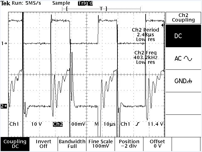

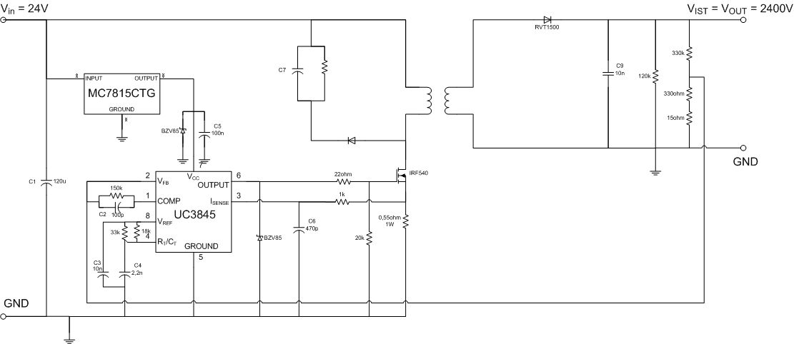

Ich habe ein Sperrwandler gebaut:
Eingangsgleichspannung: 24V
Ausgangsgleichspannung: 2400V
Ausgangleistung       : 48W
Eingangsleistung      : 60W
Schaltfrequenz        : 33,33kHz
Betriebsart           : DCM(Discontinuos Current Mode)
Einschaltzeit       : 40% von T
Abmagnetisierungszeit : 40% von T
Die Ausgangsspannung habe ich gemessen und ist 2400V. Das Problem ist
den stromverlauf in der Primär- und Sekundärseite.
- in der Primärseite steigt der Strom ab bis zum maximum und geht auf
null
  (während die Leitphase des MOSFETs). das Problem dabei ist den
  Stromverlauf (Schwanlungen, Siehe Abbildung UGS_Iprimaer).
- in der Sekundärseite muss der Strom von einem maximalen wert absinken
  bis er null erreicht  und so bleiben für eine Zeitdauer. Bei mir ist
  es  anderes. Der strom der Sekundärseite fliesst während der
  Leitphase des MOSFETs und sein Verhalten ist komisch (bitte Siehe
  Abbildung Isekundär)   .
Ich wäre euch sehr dankbar, wenn Sie mir eine Antwort geben.

Leider kann ich deine Bilder nicht lesen. Aber dein Trafo hat sicher
sehr viele Windungen und damit auch viel parasitäre Kapazitäten, die
bei jedem Schaltvorgang munter schwingen. Das normale Verhalten eines
Sperrwandlers brauchst du hier nicht zu erwarten.
Bei hohen Ausgangsspannungen werden teilweise mehrere Ausgangswicklungen
mit viel viel Isolierung dazwischen kaskadiert, um die Streukapazitäten
zwischen den Lagen zu verkleinern.
Achja: deine Bilder sind falsch benannt, ist TIF, nicht JPG.
Sekundärwicklung verpolt?
Grüße, Peter
