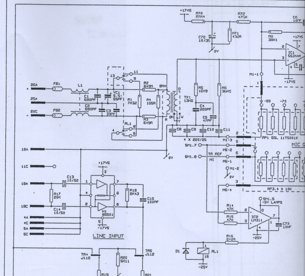

Habe hier mehrere Mikrophonvorverstärker ohne Phantompower rumliegen.
Jetzt möchte ich gerne auf die Mikrophoneingänge Phantompower legen...
Nun meine Frage: wie mache ich das am besten ohne dem Verstärkereingang
zu beschädigen? Kann ich einfach die +48v über zwei 6,8k Rs anschliessen
(die Rs nimmt man wohl standartmässig)? Oder brauche ich da irgendwelche
zusätzlichen Bauteile? Der Ton und die Eingangsimpedanz sollen dabei
nicht verändert werden! Der Symmetrische Eingang liegt auf Pin 26a und
20c. Als die Module noch im Mischpult verbaut waren, gabs auch
Phantompower... Anbei die Schaltung des Micpres. Danke schon mal vorab
D.

Ich weiß ja nicht womit die Klemme 25A verbunden ist, aber solange die
Cs am Übertragereingang die 48V aushalten, wovon ich ausgehe, sollte es
eigentlich keine Probleme geben.
>Kann ich einfach die +48v über zwei 6,8k Rs anschliessen (die Rs nimmt >man wohl
standartmässig)?
Yep, aber bitte nur 0,1%-Ausführungen. Die Spannung muß natürlich
gleichzeitig an die beiden Eingänge gelangen, also das bitte nur mit
einem Schalter machen, was ja eigentlich klar sein sollte.

25a ist der dritte Pin auf der XLR-Buchse, laut Pinout-Tabelle sinds 0v
Warum sind es eigentlich 6,81k? Bzw. warum sind da überhaupt widerstände
verbaut? Die Widerstände sind auf der einen Seite mit den o.g. Pins
verbunden, auf der anderen Seite zusammengelegt an +48v. Somit können
Sie nur gleichzeitig eingeschaltet werden... 0,1% damit sich die
Spannung beim nächsten Asymmetrieren möglichst zu 100% auslöscht?
Danke,
D.
Gast #1620071
>verbaut?
Naja, sie belasten ja zusätzlich das Signal. Ohne Widerstände wären die
beiden Eingänge kurzgeschlossen. Die 6,8k sind in der Norm festgelegt.
>0,1% damit sich die Spannung beim nächsten Asymmetrieren möglichst zu
>100% auslöscht?
0,1% deshalb, weil sich Gleichtaktstörungen (gegenüber Signalmasse) bei
ungleichen Widerständen nicht vollständig wegheben würden. Die
Unsymmetrie würde bewirken, daß die Gleichtaktstörung sich in ein
kleines symmetrisches Signal verwandeln würde und vom Übertrager nicht
mehr vollständig unterdrückt werden könnte.
Ja, da hätte ich ja mit ein bisschen überlegen auch selbst drauf kommen
müssen.:)
Danke für die Infos, werds gleich mal so ausprobieren. Die C´s sind aus
Keramik, sollten die Spannung wohl schaffen. Wie siehts denn mit dem
einstellbaren C aus?
