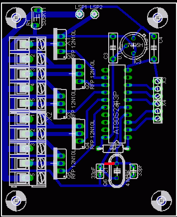

Hallo Forumsgemeinde
Bei beiliegenden Miniprojekt möchte ich 5 Halogenlampen ein/aus
schalten und dimmen.
Wenn ich den AVR in meinem Testboard einsetzte funktioniert die
Schaltung astrein.
Im Zielboard scheint der Quarz nicht anzuschwingen. Ich habe es bereits
mit 33pF und 47pF Kondensatoren versucht, mit dem gleichen
(Miss-)Erfolg.
Die 5V-Versorgung am AVR ist ok.
Was habe ich übersehen? Hat jemand eine Idee?
Schaltplan und Boardlayout liegen bei.
Gruss
Christian

Ganz schön anarchisches Layout g. Du hälst dich aber auch echt nicht
die Bohne an -nicht umsonst existente- Grundregeln.
Ich weiß nicht wie sensibel der Oszillator von den AVRs ist. Aber mach
doch den Quarz mal direkt an die Pins und die Massenrückführung über ne
massive Massenfläche. Oder wenigstens nicht 20m Leitung incl.
Stichleitungen.
Funktioniert der Spannungsregler? Vcc i.O.?
Und benutze für den Reset die von Michael angeregte Verzögerung.
Könnte auch sein, daß die Versorgung des Controllers was niederohmiger
sein sollte - versuche noch einen tantal an Vcc.
Kaputten Quarz glaub ich eher nicht. Wenn du den nicht wirklich richtig
heftig gegrillt hast beim einlöten.

Quarz ist i.O. Habe ihn im Experimentierboard eingesetzt mit besagtem uC
zusammen und siehe da, es funzt.
Die Leitungen zwischen Quarz und uC können bei gegebenem Layout wohl
kaum noch kürzer gelegt werden.
Ich habe jetzt mal versuchsweise den Quarz direkt auf die Lötpunkte des
IC-Sockels verlötet mit dem genau gleichen Resultat.
Der Spannungsregler ist auch i.O. An Vcc liegen saubere 5V an.
Die Resetbeschaltung müsste auch funktionieren. Die verwendet Atmel
nämlich auch selber (siehe Application Note AVR400).

Konkret sieht das aber so aus, daß du den Quarz kurzschließt an dem
linken c. Am besten du machst noch mal den Anschluss das Quarzes
anders.

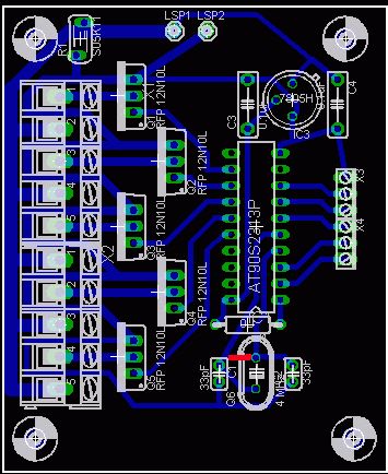

Wie chrissy schon gesagt hat dein Quarz ist Kurzgeschlossen.
Trenne die Leiterbahn in deinem Layout die ich im Anhang rot
markiert habe dann muss es Funktionieren

Der Quarz ist Kurzgeschlossen. Kratz mal die Leiterbahn zwischen dem
oberen Pin vom Quarz und dem oberen Pin von C1 durch, dann sollte es
gehen. Die anderen Kritikpunkte solltest Du dir aber auch zu Herzen
nehmen. Masseführung ist beim Layout sehr wichtig. Auch wenn solche
wilden Layouts erfahrungsgemäss laufen, der sicherlich ähnlich wilde
Aufbau auf dem Steckbrett läuft schliesslich auch, bekommt man
spätestens im Zusammenhang mit Analogtechnik (A/D) Probleme. Und mit
der EMV wahrscheinlich auch...
Gast #120981
Ihr habt völlig recht. Den Kurzschluss habe ich tatsächlich übersehen.
Ist wohl beim manuell routen passiert.
