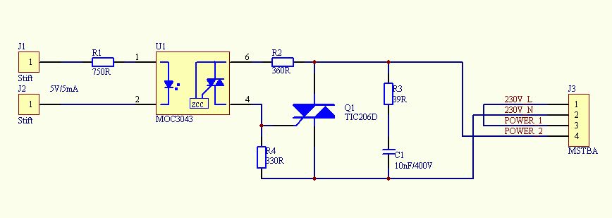

ich möchte einen Netzverbraucher (230V, max. 100W) mit einem µC
schalten. Dazu habe ich die Schaltung im Anhang aufgebaut (weitgehend
aus dem Datenblatt des MOC entnommen) und die funktioniert soweit.
Dabei ist mir aufgefallen, daß - wenn das Snubber-Netzwerk nicht
vorhanden ist - eine angeschlossene 60W Glühbirne jedesmal beim
reinstecken des Netzsteckers kurz aufblitzt. Diese Erscheinung ist nach
hinzufügen des Snubbers weg. Meine Frage wäre, ob die Schaltung so in
Ordnung ist oder ob da noch was beachtet werden muß. Bei der zu
schaltenden Last handelt es sich übrigens um Leuchtstoffröhren.
Vielen Dank.
Thorsten

Also, wenn es nicht zwingend notwendig ist, würde ich auf galvanische
Trennung bestehen. Kostet nicht viel mehr und ist gerade für
Hobbyelektroniker der bessere Weg.
Michael
von Thorsten (Gast)
@Michael:
Wie meinst du das mit der galvanischen Trennung, das macht doch der
MOC. Oder etwa nicht ?
Thorsten
von Michael (Gast)
Die von emil gepostete Schaltung hat auf galvanische Trennung
verzichtet. Da wird die Betriebsspannung direkt aus den 230 generiert
und die Schaltungsmasse ist der Neutral (oder umgekehrt, je nachdem,
wie der Stecker in der Steckdose ist). Nicht zum Nachbauen empfohlen.
Michael
von Jörg (Gast)
Ja, das ist schon klar. Die nicht vorhandene galvanische Trennung ist
aber auf der Seite der Leuchtstoff-Röhren. Der uC ist durch den
Iso-Triac galvanisch von der "heißen Seite" der Schaltung getrennt.
Auf jeden Fall musst Du einen entsprechenden Isolations-Abstand von den
Eingangs-Pins des Triac, wo der uC dran hängt, und dem Rest der
Schaltung einhalten. 6,3mm. Berührungssicheres Gehäuse empfehlenswert.
Die Anschaltung bzw. Verdrahtung der Leuchtstoff-Röhren geschieht in
der Realität wie? Berührungssicher, hoffe ich.
Jörg.

Gar nicht dimmen, sollen nur an- bzw. ausgeschaltet werden. Hierfür
möchte ich halt kein mechanisches Relais verwenden, deshalb die
Triacschaltung.
Thorsten
von Michael (Gast)
dann geh doch gleich einen Schritt weiter und mach das Teil dimmbar. 80%
der Schaltung hast du doch schon. Nur noch 'ne Nullpunkterkennung, der
Rest ist Software.
Michael
von Michael (Gast)
Ich habe vergessen : dann must du den 3043 gegen den 3023 eintauschen.
Michael

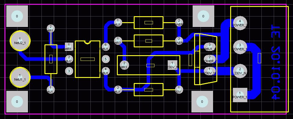

Im Anhang ist mal ein vorläufiges Layout. Rechts befindet sich eine
Buchse von Phoenix (MSTBA 2,5/4-G), die Last etc. wird mittels
passendem Gegenstück (MSTBT 2,5/4-ST) angeschlossen. Das ganze ist in
einem Kunststoffgehäuse, d. h. Spannungsführende Teile sind nicht
zugänglich. Links zwei Lötstifte, die zur µC-Platine gehen. Hier könnte
sich nochwas ändern, die Stifte gefallen mir nicht :) Die dünnen
Leiterbahnen sind 30mil breit, die dicken 70mil. Ich denke, das reicht,
große Ströme (max. 500mA) fließen ja nicht. Der Abstand zw. Nieder- und
Netzspannungsteil ist meiner Meinung nach groß genug, mehr geht da eh
nicht.
Ich hoffe mal, da ist nicht noch irgendein Klopper drin :)
Thorsten

Sieht doch soweit ganz gut aus. Wenn du das ganze dann in einer
Kunststoffschachtel hast und rumexperimentierst, würde ich in der
Eingangsseite antiparallel zur Infrarotdiode eine 4148 schalten. das
Datenblatt, das ich habe, sagt max. Verpolungsspannung 6V. Und das ist
ziemlich nahe an Vcc (ich unterstelle 5V). Oder mein Datenblatt ist zu
alt. Na ja, muß ja nicht sein.
Michael
