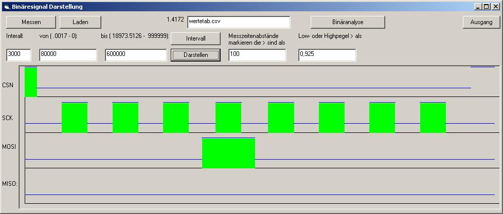

ich bekomme leider keine Antwort von der MISO-Leitg. Ich will den
Befehl R_CONFIG, den ich die Adresse 0000 mitgebe, per SPI and den
Funkchip schicken. Laut Datenblatt (nRF905_rev1_0.pdf) muss ich über
die MOSI-Leitg das Byte 0001 0000 schicken. Im Anhang befindet sich ein
Ablaufdiagramm der Logikzustände der Leitgen CSN, SCK, MOSI und MISO.
SPI wie folgt aufgebaut:
Master: PC mit Parallelport; SPI softwaremäßig mit VB realisiert
Slave: nRF405
Parallelportausgänge mit Transistoren in Kollektorbeschaltg an die
Eingänge des nRF405 gekoppelt:
Ausgang 1 ---------- CSN
Ausgang 2 ---------- SCK
Ausgang 3 ---------- MOSI
Parallelporteingang mit Transistor in Kollektorbeschaltg an den Ausgang
(MISO) des nRF405 gekoppelt.
Taktfrequenz: 2 Hz
Laut Datenblatt soll der Funkchip bei der LH-Flanke den Logikzustand
der MOSI-Leitg lesen. Demzufolge setze ich vor der LH-Flanke den
Logikzustand der MOSI-Leitg.
1. Unklarheit
Unklar ist mir, ob beim Setzen der CSN-Leitg auf Low auf der MISO-Leitg
sich was tut.
2. Unklarheit
Wie lange muss der Abstand sein zwischen dem Setzen der CSN-Leitg auf
Low und dem 1. Taktimpuls, also die 1. LH-Flanke der SCK-Leitg?
3. Unklarheit
Wann setzt man die CSN-Leitg nach dem Verschicken des Bytes über die
MOSI-Leitg wieder auf High?
Zur Klärung dieser Fragen nützliche Bemerkungen und Antworten wäre ich
sehr dankbar.
