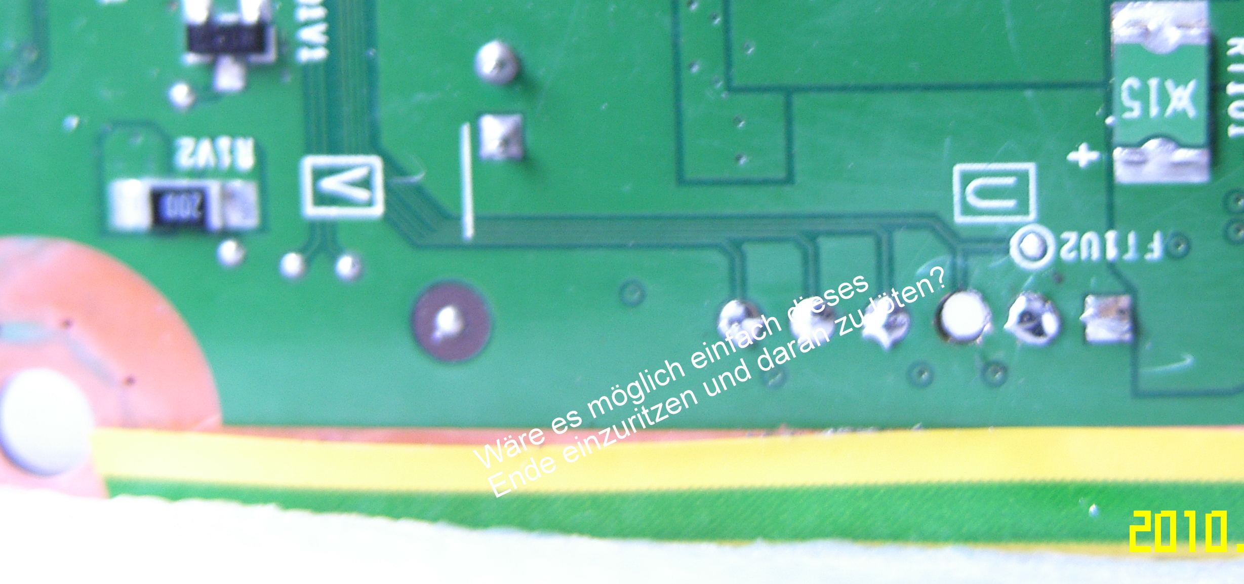

OP (Firma: ---) #1620736
Hallo ich bins nochmal. Hab mit Entlötlitze versucht dieses Loch zu
reinigen. Lange Rede kurzer Sinn. Wenn ich versuche Lötzinn auch nur in
die nähe des Löches zu setzen auch mit vorherigem Erwärmen bleibt
einfach nichts dort hängen. Die anderen Löcher daneben funktionieren
einwandfrei. Natürlich hat das Loch schon extrem gelitten durch die
ständigen Versuche es zu erwärmen und lot hinzuzufügen. Ist
wahrscheinlich nur ein dummer Anfängerfehler. Wie bekomme ich Haftung in
dieses verhunzte Loch. Es ist das Loch über der noch vorhandenen Lötung.
#1620745
Da dürfte wohl kein Kupfer mehr in der Bohrung vorhanden sein.
Weißt du noch, wohin der ursprüngliche Verlauf der Leiterbahn zu diesem
Lötpad ging? War der Pin auf der gezeigten Seite mit der Massefläche
verbunden, auf der Unterseite, oder beidseitig? Dort müsstest du
vorsichtig den grünen Lack entfernen (Tipp: Glasfaserpinsel) und auf der
Leiterbahn bzw. Massefläche löten.
#1620758
Was um alles in der Welt hast du denn da gemacht?
Bist du da mit der Feile drauf gegenagen?
Da ist ja gar kein Restring mehr am Pad.
Zeig mal die Platine von der anderen Seite. Ev. Kann man von der anderen
Seite noch löten.
Ansonsten: Diesen Pad aufgeben. Die Bahn absuchen, die an diesem Pad
endet und sich dort eine Stelle suchen, die man vom Schutzlack
freikratzen kann und wo man das Bauteil anlöten kann. Hat man genug
Platz kann man auch versuchen ein neues Loch zu bohren (aber nur wenns
nicht mehrlagig ist) und so eine breitere Stelle in der Leiterbahn
ausntzen.
Aber auf dem Photo sieht es trotz Unschärfe so aus, als ob du diesen
Lötpad auf dieser Seite aufgeben und dir einen Ersatz suchen musst.
#1620761
Ist doch kein Wunder das Christian da Lötprobleme hat.
Die Hitze verteilt sich auf eine schöne große Kupferfläche.
Wer weiß, wie das auf der Rückseite aussieht?
Von Thermals hat der Layouter wohl keine Ahnung?

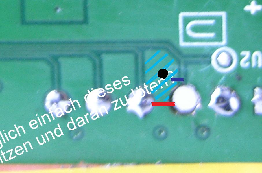

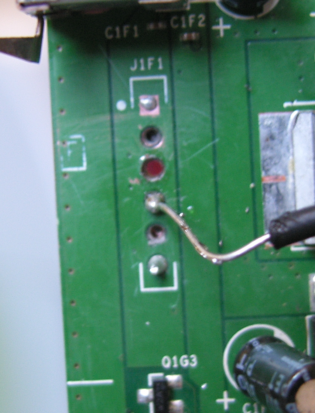

OP (Firma: ---) #1620809
Ich glaube das hilft mir schon weiter. Und ich weiss natürlich das was
ich da angerichtet habe in Euren Augen Schmerzen muss. Aber nach einer
ganzen Nacht an dieser einen Stelle dachte ich wenn ich das Loch
vergrösser sollte doch das Kupfer wieder eine Möglichkeit bringen
Haftung zu erhalten. Ich hab nochmal ein Bild hinzugefügt, so dass man
sieht wo die Leiterbahn herläuft.
#1620822
> vergrösser
Du hast es aufgebohrt?
Damit hast du den Restring auf der Masseseite weggebohrt und die
Durchkontaktierung dazu. Damit kannst du die zuerst gezeigte Seite
vergessen. Damit kannst du nichts mehr anfangen.
Sei froh.
Du hättest einen herrlichen Kurzschluss gebaut.
Vom Ende der Leiterbahn den Schutzlack abkratzen.
Dann den Bauteildraht durchstecken und abknicken, so dass er auf der
jetzt blanken Stelle aufliegt. Bauteildraht auf richtige Länge abknipsen
und direkt an der Bahn anlöten.
Aber achtung:
Du darfst nur von der Bahn selber den Schutzlack abkratzen! Nicht von
den benachbarten Flächen. Schlimmstenfalls müsste man sich mit einem
scharfen Messer einen Teil der benachbarten Flächen abtrennen und als
'Ersatzpad' benutzen.
Jetzt musst du nur noch den Bauteildraht im Loch irgendwie fixieren,
sonst reißt du mit der ersten mechanischen Belastung die Leiterbahn vom
Träger. Ein Tropfen dickflüssiger Superkleber oder Epoxidharz von der
anderen Seite in den Zwischenraum zwischen Bauteilbein und Lochwand
reingefummelt könnte helfen.
Und bohr nie wieder einen Pin auf.
Wenn auf einer Seite eines durchkontaktierten Pins das Lot ims Verrecken
nicht mehr hält, dann lötet man auf der anderen Seite und kontrolliert
danach mit einem Durchgangsprüfer, ob die elektrischen Verbindungen noch
hergestellt sind. Aber eine Durchkontaktierung bohrt man nicht
leichtsinnig aus, wenn man sie nicht ersetzen kann. Und was man
überhaupt nicht macht: Man bohrt nicht soweit auf, dass vom Kupferring
rund um das Loch nichts und nur noch ein winzig schmaler Ring übrig
bleibt. Dadurch verliert das Bauteilbeinchen jegliche mechanische
Festigkeit in der Platine.
OP (Firma: ---) #1620832
Nun ja ganz so vertrottelt bin ich natürlich nicht. Ich habe versucht
mit so feinem Entlötwerkzeug oben am Rand auf Kupfer zu stoßen. Das
wissen wie so eine Platine aufgebaut ist  werde ich mir noch aneignen.
Dank deiner super Beschreibung werde ich das auch hinbekommen und
fixieren mit Heisskleber, müsste doch auch gehen. Vielen Dank an Euch
für den moment :-)
#1620838
> für den moment :-)
Heisskleber müsste auch gehen.
Aber bevor du den draufpappst, kontrolliere mit einem Durchgangsprüfer
oder Ohmmeter, ob die vorgesehen Verbindung besteht und ob du nicht
unabsichtlich Verbindungen hergestellt hast, die nicht da sein sollten.
Ist der Kleber erst mal drauf, kommst du da nicht mehr vernünftig ran.
#1620839
Man kann auch zwei weitere Löcher an einer unkritischen Stelle
nahe der Lötstelle bohren mit einem Bohrer der etwas dicker ist
als die Isolierung(hat der doch wohl?) vom Draht. Entgraten
nicht vergessen. Dann den Draht einmal von der einen Seite
durchstecken und dann gleich durch das zweite Loch auf die
andere Seite und dann anlöten.
Das ist eine bessere Zugentlastung als irgend ein Kleber der
vermutlich sowie so nicht haftet wenn man sich damit nicht
bestens auskennt, mal von der Verfügbarkeit, ganz abgesehen.
#1620849
Was auch gehen könnte
Mit einem scharfen Messer den rot markierten Schnitt machen (durchs
Kupfer durch bis ins Trägermaterial hinein. Können ruhig auch 2 oder 3
parallel sein. Wichtig ist nur, dass durch diesen Schnitt die hellblau
schraffierte Fläche vom Rest abgetrennt wird und elektrisch für sich
alleine steht. Die wird umfunktioniert zu einem 'Ersatzpad'. Die
dunkelblaue Verbindung schliesst das Pad an die Leitung an. Einfach dort
den Schutzlack abkratzen und einen Klecks Lötzinn drauf. Wenn das Zinn
die Lücke nicht überbrückt, dann ein kleines Stückchen Bauteildraht als
Brücke auflöten.
Mit einem 1mm Bohrer ein neues Loch bohren (schwarze Markierung). Ideal
würe ein 0.8mm Bohrer (je nach Bauteildraht der durchmuss) aber den
wirst du nicht haben. Dann rund ums Loch den Schutzlack wieder
runterkratzen und das Bauteil ganz normal von der anderen Seite
durchstecken und festlöten.
(Auf der Gegenseite ist Gott sei Dank eine Massefläche. Da musst du nur
darauf achten, dass der Bauteilpin keinen Kontakt mit einem Grat, der
beim Bohren entstanden ist, bekommt. Schlimmstenfalls das Loch von der
Masseseite her mit einem 3 oder 4 mm Bohrer vorsichtig ansenken, so dass
die Massefläche wieder Abstand zum Bohrloch bekommt.
Dann fungiert die abgetrennte Fläche als neuer Pad. Das sieht zwar nicht
mehr schön aus, ist aber mechanisch genauso stabil, wie das Original.
Wie immer: mit Ohmmeter bzw. Durchgangsprüfer kontrollieren, ob die
Operation erfolgreich war.
Du kannst auch eine Kombination aus der ersten Methode und der 2.ten
machen. Anstelle der dunkelblauen Brücke verwendest du den umgeknickten
Bauteildraht, der sowohl an der Bahn als auch am Ersatzpad festgelötet
wird.
Hilft nichts, jetzt musst du improvisieren. Wichtig ist, dass das
Bauteil wieder Kontakt zur Bahn hat. Wie du das machst, ist egal.
Kontakt muss da sein, es darf keinen Kontakt geben, den es nicht vorher
auch schon gab und das Ganze muss mechanisch stabil sein.
#1620869
Was ist das da eigentlich auf dem Bild?
Ist das ein Draht oder ist das eine Diode?
Wenn Draht. Kannst du die Lötstelle noch mal erwärmen und den Draht von
der anderen Seite etwas weiter durchziehen, so dass da nicht soviel
unisoliertes Kupfer wegsteht?
