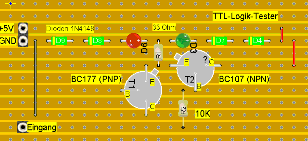

Gast #121018
Hallo Steffen
als Ergänzung zu meinem obigen Beitrag:
dieses Terminal-Programm ist noch einfacher zu verwenden
>>> AVRTerm 1.2
>>> Programmer: Roland Walter 2002
>>> Homepage: www.rowalt.de
>>> AVR Term is freeware
Ich hab's gerade nochmals ausprobiert:
Logik-Stift an Pin 3
längeren String übertragen (siehe Dialog-Maske AVR-Terminal)
LED am Logik-Stift muß kurz aufleuchten...
Selbstbau-Logik-Stift als Anlage anbei.
Schaltung stammt nicht von mir, habe ich irgendwan mal im Netzt
gefunden und auf Lochraster-Platine aufgebaut
(Nachbau aber bitte ohne Gewähr / ohne Haftung)
5-Volt-Spannung anschließen
Pin 3 der Com-Schnittstelle an Eingang -> rote LED muss leuchten
(Während der Datenübertragung)
pin 5 der Com-Schnittstelle an Eingang -> grüne LED muss leuchten
(ständig)
Günter
