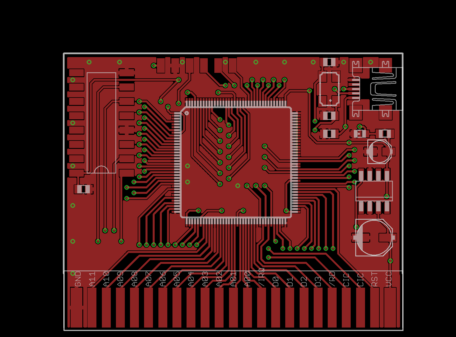

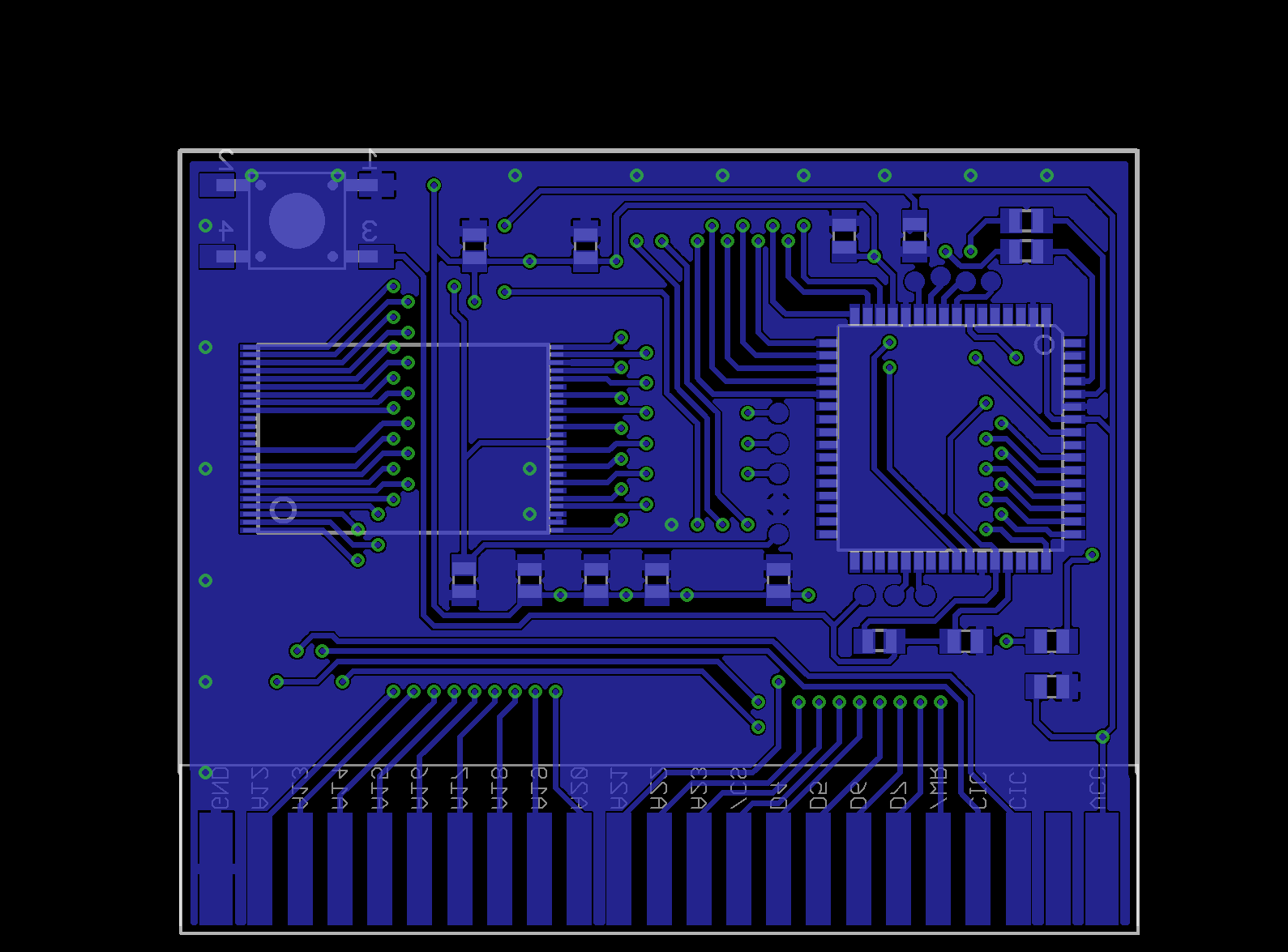

ich hab das erste Mal ein Layout mit einem CPLD gemacht und kam nicht
drumrum auch unter dem Chip Leitungen/Vias zu legen. Es handelt sich bei
dem Chip um einen XC95144XL im TQFP-144-Gehäuse, im Datenblatt stand
nichts von Groud-Plane, habt ihr dort berechtigte Bedenken?
Ähnliches gilt eigentlich auch für den SRAM und den Mikrocontroller. Man
sollte jedoch wissen, dass die höchste Frequenz in der Schalung die
48mhz vom USB am AVR sind, alles rund um den CPLD/SRAM ist zahm im
Bereich ~5MHz.
Den Schaltplan kann ich leider nicht posten.
Danke für eure Hilfe,
 --max123
Keine Bedenken,
das Problem von Leitungen unter dem Chip (auf der Bestückungsseite) ist
eher, dass amn dort nicht messen und kontrollieren kann, Leitungen die
also komplett versteckt sind eher ärgern.
@  max123 (Gast)
Das ist kein Problem.
Ja ;-)
Die Masseanbindung deine CPLDs ist mies!!! Einfach ein Polygon zeichnen
und den Rest macht Eagle geht nicht wirklich.
Die Abblockkondensatoren müssen KURZ an den CPLD gehen, 10mm
Leitungslänge in etwa oder weniger. Und zwar GND und VCC. Schau dir dein
Layout an. Das gleich gilt für alle anderen ICs und deren Kondensatoren.
MFG
Falk
@ Falk:
Danke, ich habe versucht die Abblockkondensatoren so nah wie möglich zu
platzieren, habe bei VCC auch auf Leitungslänge geachtet, bei GND aber
nicht. Das hab ich jetzt versucht mit Vias soweit zu retten wie es geht,
d.h. die Wege von GND-Pin zum anderen Kondensatorbeinchen erheblich
verkürzt.
Ich hoff das reicht so.
@ MaWin:
alles klar, die meisten Leitungen unter den Chips gehen ja aus ihnen
raus oder kommen von Pins. Daher müsste man im Ernstfall überall
drankommen..
Viele Grüße,
 --max123
Er meint wohl, das die Leiterbahnen zw. µC und Quarz unnötig lang sind
und auch noch einen Lagenwechsel vollziehen. Besser gleich auf die
Bottom Seite Layouten nahe den PINs
