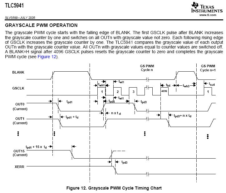

ich habe ein IC von TI TLC5941 (16xLED Dimmen per PWM 12Bit)
Controller AtMega48-20PU ... der LED Treiber will 196 Bit Daten für die
PWM (12 Bit pro LED).
nach dem man dem IC alle 196 Bit geschickt hat brauch man ein PWM Ref
CLK...das IC Zählt die Clocks und sobald der Wert für den jeweiligen
Kanal erreicht ist schaltet er sie ein.
nach 4096 clocks jedoch brauche ich ein blank Signal um den Zähler
zurück zusetzen... logisch und eigentlich auch kein Problem...oder?
...also aus meinem Standpunkt schon....
am liebsten würde ich denn Ref. CLK über ein PWM out erzeugen da ich den
nur einmal setzen muss und mich das keine Prozessorzeit kostet.... nur
brauch ich im Endeffekt ein Interrupt nach 4096 Clocks um dann die PWM
abzuschalten den Black zuschicken und wieder anzufangen.
meine Überlegung war:
wenn ich ne 100Hz PWM will muss ich 100 mal neu Anfangen d.h. 4069
Clocks mal 100 => 4096 KHZ die ich als Ref CLK brauche eigentlich etwas
mehr da ich zwischendrin immer noch den blank brauche ... sagen wir
0,5MHz ist eine runde Sache ....
kann ich irgendwie auswerten wann 4096 Clocks aus einem  PWM Ausgang
rausgekommen sind?
ohne gleich 50% Cpu time zu verlieren?
oder hat da einer eine bessere Idee (das ist meine Hoffnung^^)
mfg Nova

Man braucht hier zwei Timer. Einer macht den Takt von 400 kHz, der
andere die 100 Hz.

von Falk B. (falk)
@  Nova (Gast)
>der Blank muss aber ein kurzer strob sein ... das würde ich über ein
>compare machen ... den pin kurz toggeln (12ns reichen) joar... is ne
>gute idee ...
Nöö, vollkommen unsinnig. Den Strobe machst du schlicht per Software,
nachdem du neue Daten geladen hast.

von Nova (Gast)
ich meine nicht den Strob sondern den blank... den Strob braucht man
natürlich für das SPI Interface aber nicht für den PWM Cycle
soweit ich das im Datenblatt richtig verstanden habe wird mit dem gclk,
der mit dem PWM Pin erzeugt wird, der interne Counter hochgezählt mit
dem an verglichen wird,  um den Counter wieder auf 0 zusetzen brauche
ich ein blank da er das nicht von alleine macht.
d.h. für jeden PWM Durchgang brauche ich 4096 GCLK’Ss dann ein Blank und
dann wieder 4096 GCLK’s und dann ein Blank ... und so weiter ...
bei 100 Hz PWM brauch ich auch 100 Blanks egal ob ich was an den Dimm
werten der einzelnen Kanäle änder oder nicht ... wenn ich das richtig
verstanden habe ist das SPI Interface unabhängig von der eigentlichen
PWM Erzeugung ...
von Falk B. (falk)
Stimmt alles soweit.
