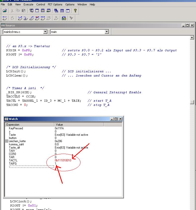

Ich möchte den Timer_A dazu verwenden, eine kurze Zeit zu warten bis
der nächste Befehl vom uC ausgeführt wird. Dazu lade ich das CCR0
Register mit einem Wert und lasse den Timer im up-Modus starten. Hat
der Timer bis CCR0 gezählt und ist dann wird auf Null gesprungen,
müsste doch eigentlich das TAIFG (TimerA overflow flag) gesetzt werden.
// Timer init -> siehe Abbildung
CCR0 = xxxx; // starte Timer
while (TAIFG == 0) // solange kein overlow...
So habe ich mir das jedenfalls vorgestellt.
Das TAIFG ist das erste Bit des TACTL Registers. Im Anhang findet ihr
ein Abbild aus dem Debugger. Da ist zu erkennen, das das erste Bit
(also TAIFG) im TACTL Register Null ist. Aber TAIFG selber ist 1. TAIFG
ändert seinen Wert auch nicht.
Jetzt bin ich verwirrt und weiß ehrlich gesagt nicht weiter!
Kann mir bitte jemand zur Klarheit verhelfen!?
Vielen Dank
Schöne Grüße
Jonny

auf dem bild ist zu sehen das du das TACCR0 auf 0 setzt.
in die schleife
wird das prog nie kommen, da TAIFG = 0x0001. TAIFG ist vom compiler als
feste bitmaske definiert um ggf mit einer &-verknüpfung das TAIFG im
TACTL register abzufragen. dies würde gehen
while ((TACTL & TAIFG) == 0)
allerdings nur innerhalb der interrupt-service-routine, da in der
routine das TAIFG zurück gesetzt wird.

Hier mal die main.c!
Ich verstehe jetzt dass TAIFG in ISR zurückgesetzt wird.
Werde das gleich einmal ausprobieren!
Vielen Dank erst mal!

hi jonny,
das TACCRO register solltest du in der interruptroutine zurück setzen.
ich weiß nicht mit welchem compiler du arbeitest, das beispiel für die
interrupt-routine war für den imagekraft icc430. beim ti compiler muß
die routine zb so aussehen
interrupt (TIMERA0_VECTOR) Timer_A(void)
  TACCR0 = 0;
  go = 1;
